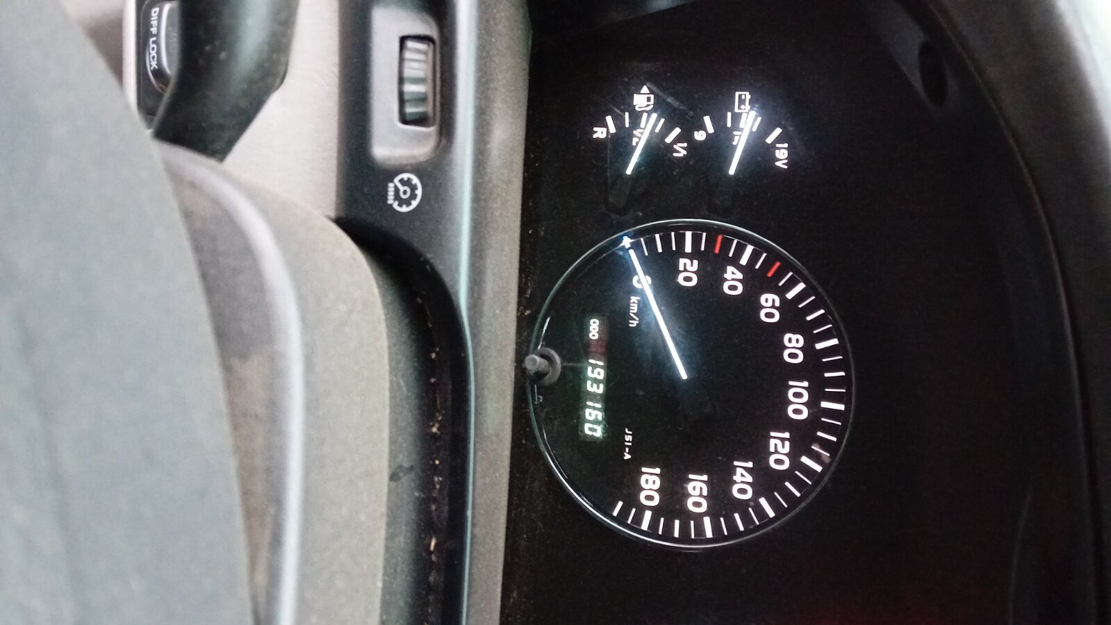

21.03.2024 в 19:02, Максим Л. сказал:
Масло почернело потому что плохо моет? Что то новенькое.
В дизеле через 5000 км светлое масло? Не видел такого. Сфоткайте пожалуйста. На холодную.
Пробег оказался ниже, 2к км, фото пробега до замены, текущий и температура 2гр:
На 5к км будет масло немного темней.
Изменено пользователем AleksFreeman
