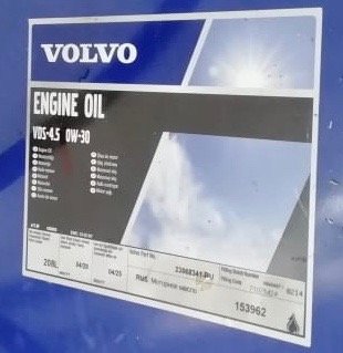

Добрый день! Подскажите можно лить масло от грузовых машин volvo vds 4.5 0w30 в легковой volvo D3?
Мне предложили это масло из офф сервиса, но меня терзают сомнения по поводу существования данного масла в природе! Такое ощущение, что это 10W30, а единичку затерли...

05.06.2020 в 20:44, Ruslanoff сказал:
Твои сомнения обоснованны это 10w-30
22 часа назад, fareastwood сказал:
Спасибо за помощь! А что было бы если б залили его?
Ruslanoff да собсно ничего :pardon:сейчас же не зима, рабочая вязкость та же - 30ка
