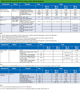

Материал от "Афтон чемикал".
ACEA "E" 2010г:
post-2692-0-81934200-1423592584_thumb.png post-2692-0-19366700-1423592606_thumb.png
API CJ-4:
