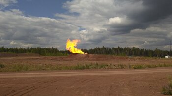

Вот странно – имея доступ к нефти и, соответственно III группе базовых масел вдруг ни с того ни с сего фирма многие годы упорно продолжает работать по направлению GTL.
знаешь, сколько газа вылетает из нефтяных скважин? Иногда его там больше, чем нефти - бывает, что геологоразведка ошиблась. По большей части его стараются загнать обратно в пласт, чтобы выдавливать наверх нефть, но обычно его действительно девать некуда, если инфраструктура на месторождении заточена только на нефть. В факела выкидывают обычно, тупо сжигают.
