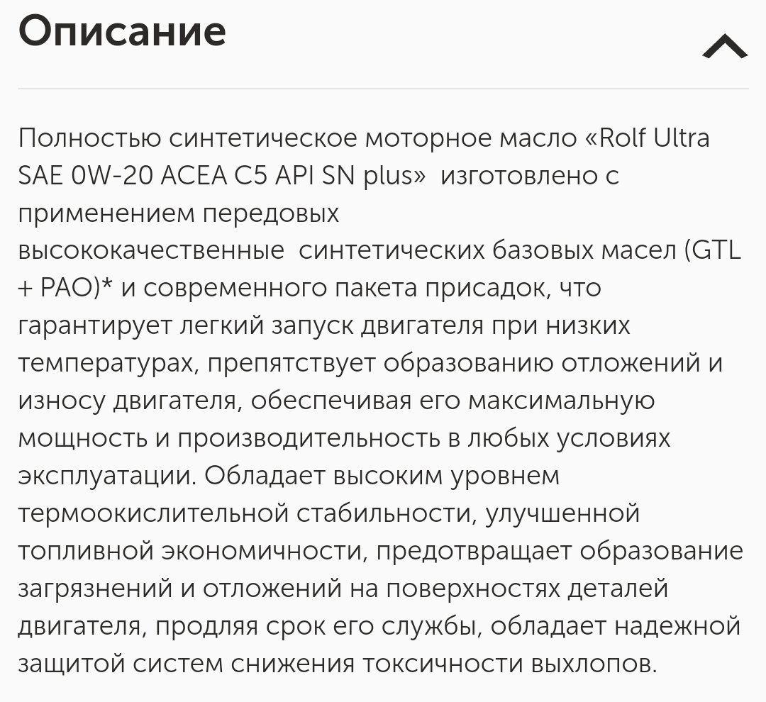

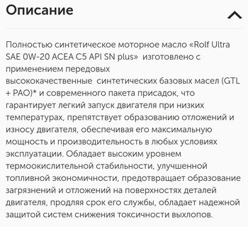

судя по всем признакам GTL здесь должна быть. ИК спектр 1.04, пурпоинт -55С, вспышка NOACK получше чем у просто кряка. Просто, масло 0W-20 низковязкой базе, поэтому вспышка и NOACK не рвут пальму первенства. Ну и GTL здесь скорее всего не вся база, есть и гидрокрекинг.

Да и то что в описании этого масла на сайте синтека ни слова про пао, хотя обычно они про это пишут, тоже в пользу гтл говорит

Ну если здесь есть ПАО, GTL вообще может не быть и мы ничего не увидим, если смотреть чисто на параметры. То есть, и NOACK, и вспышка, и температура застывания будут как раз такими как в анализе. В общем к чему я это? Не увидеть нам здесь GTL никак... под него может ПАО с гидрокрекингом мимикрирует.
Octan A7 я синтека с5 смотрел описание, там про пао нет ничего,
Возможно разные базовые масла идут в рольф и синтек
Изменено пользователем kit72
