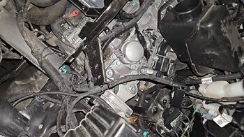

Напишу небольшой отзыв о машине
Тем более уже есть , что рассказать. Пробег перевалил за 23 тыс км
Напомню у меня Jetour Dashing двигатель 1.6 (SQRF4J16), коробка робот 7dctf ( DF727A) мокрый , комплектация максимальная
(активные помощники , круиз активный и тд , ионизация,  вентиляция , грязный воздух и много много чего еще)
ТО - 0 сделал сам. На 3 тыс км  Масло 5w30
Масло залил Sintec 5w30 c3,самое обычное.
Бесил скрип панорамы (промазали , стало меньше ) жду до сих пор когда отрегулируют заднюю часть.
Постоянно из-за грязного воздуха закрывывалась заслонка рециркуляции. Даже в чистом поле далеко от мегаполиса. И принудительно нельзя было отключить.
Сделали обновление до 8 версии. Стало все хорошо. Больше таких глюков нету.
Бесил сход развал. Дилер по гарантии сделать не смог , пришлось ехать в древний сервис в Химках. Где старое доброе оборудование. Без всяких 3Д и тому подобному. Мастер сначала выставил 0 через Launch ,а потом настроил сход развал перед и зад. Все было сбито очень сильно.
Делал на старом лазерном станке с линейкой.. Без компьютера который.
Машина поехала ровно и руль встал , как надо. Напомню дилер делал 3 раза сход развал. Машину постоянно тянуло в сторону и руль стоял криво.
На ТО-1 10 тыс км к дилеру я приехал Уже со своими запчастями.
Масляный фильтр оригинал
Масло Polimerium 5w30 c3 5.5 литров
Салонный фильтр Mann антибактериальный
Было сделанно достаточно быстро
На вопрос об обновлениях- сказали нету
На просьбу проверить Масло в роботе. Сказали не могут ( потом на ухо , что не знают как это сделать)
Бесило странная работа ркпп
Пинки , дерганье и провалы. Дилер устранить не смог.
В итоге обновление прошивки мультимедиа делал сам.  Скачивал из группы в телеграмм канале и устанавливал себе ( https://t.me/DasingAvto/3 ) спасибо ребятам за помощь
Для робота купил себе Launch x481 pro. При помощи него сделал адаптацию робота , дисков сцепления и сброс настроек. Стало гораздо лучше. В chery мне сказали делать каждые 10 тыс км это процедуру. Чтобы робот прожил долго.
ТО - 2 20 тыс км
Масло Polimerium 5w30 c3 5.7 литра влезло.  Потом ещё долил. В итоге 6 литров
Фильтр nitto 4tp-126 он больше чем родной , но идеально подходит.
Воздушный фильтр оригинал (пока замен нету)
Салонный фильтр уголный Nordfil.
Масло в роботе также не смогли посмотреть , не было колечик. Опять отморозились просто.......
Обновлений ни каких нету.......
В итоге после ТО-2 поехал в одну контору по чип тюнингу. И сделал себе чип со 190 л/с (275НМ) до 220 л/с (315Нм)
Ушли провалы по двигателю и нервная работа в переходных моментах. Как сказали косяк именно в заводской прошивке. Она сделана под 92 бензин. И запас заложили сумасшедший. Чтобы двигатель не развалился. Теперь машина едет очень уверенно с самого начала. И стабильно 8.5 сёк до 100 км/ч. На трассе смог разогнаться до 230 км/ч. Короче доволен. Но робот в начале все портит.
После ТО2 и чипа на пробеге 22.5тыс км я  решил заехать в  сервис к знакомым и попробовать посмотреть уровень масла в роботе DF727A
И каково было мое удивление - когда из 5 литров слилось всего около 4 чёрного масла. В итоге пришлось срочно ехать в магазин и покупать что было в наличии. Купил S- oil dctf
Залили,  прогрели,  сделал опять сброс всех данных и все адаптации. И я счастливый поехал дальше. Однозначно коробка стала работать лучше. Но 1 передача очень короткая и тупая.
