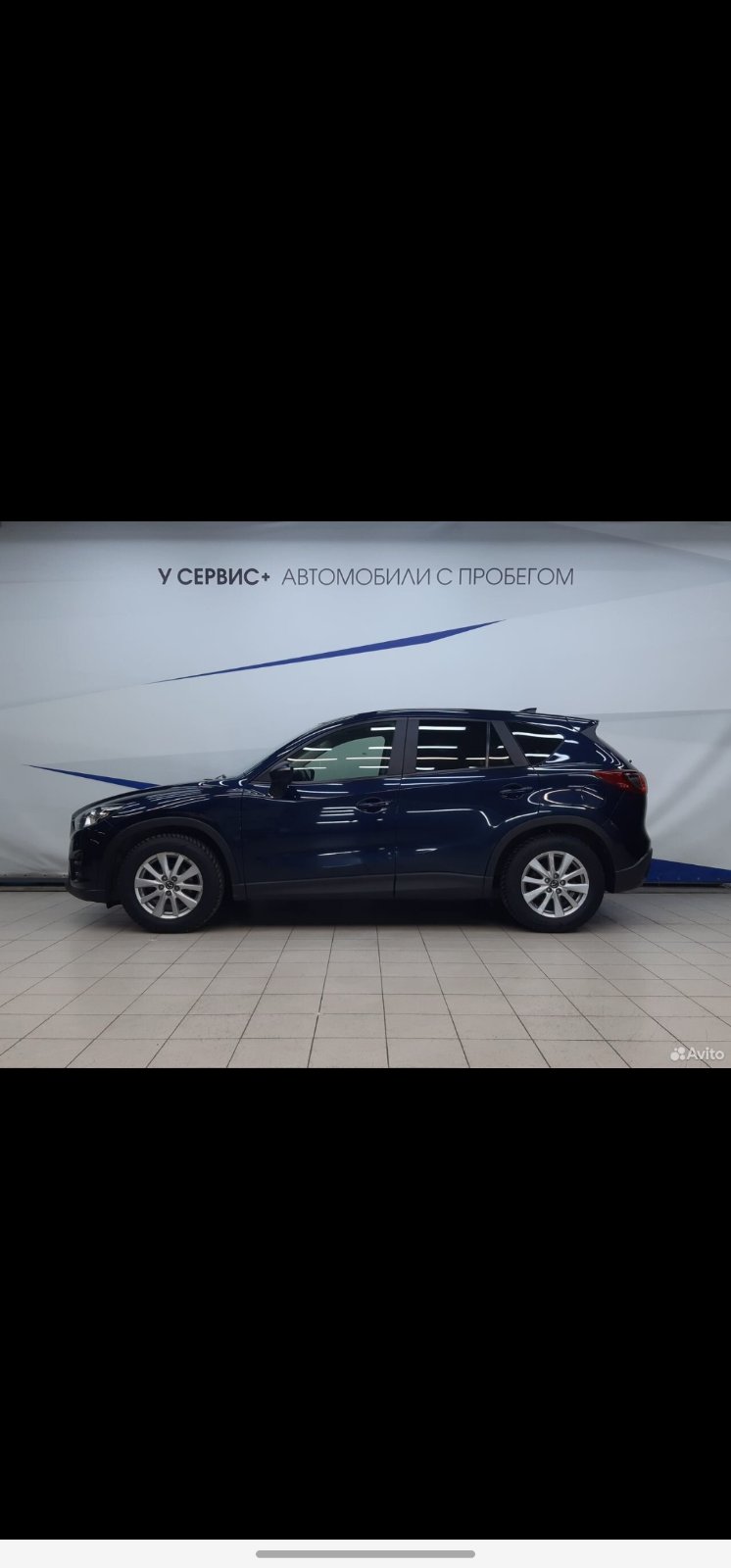

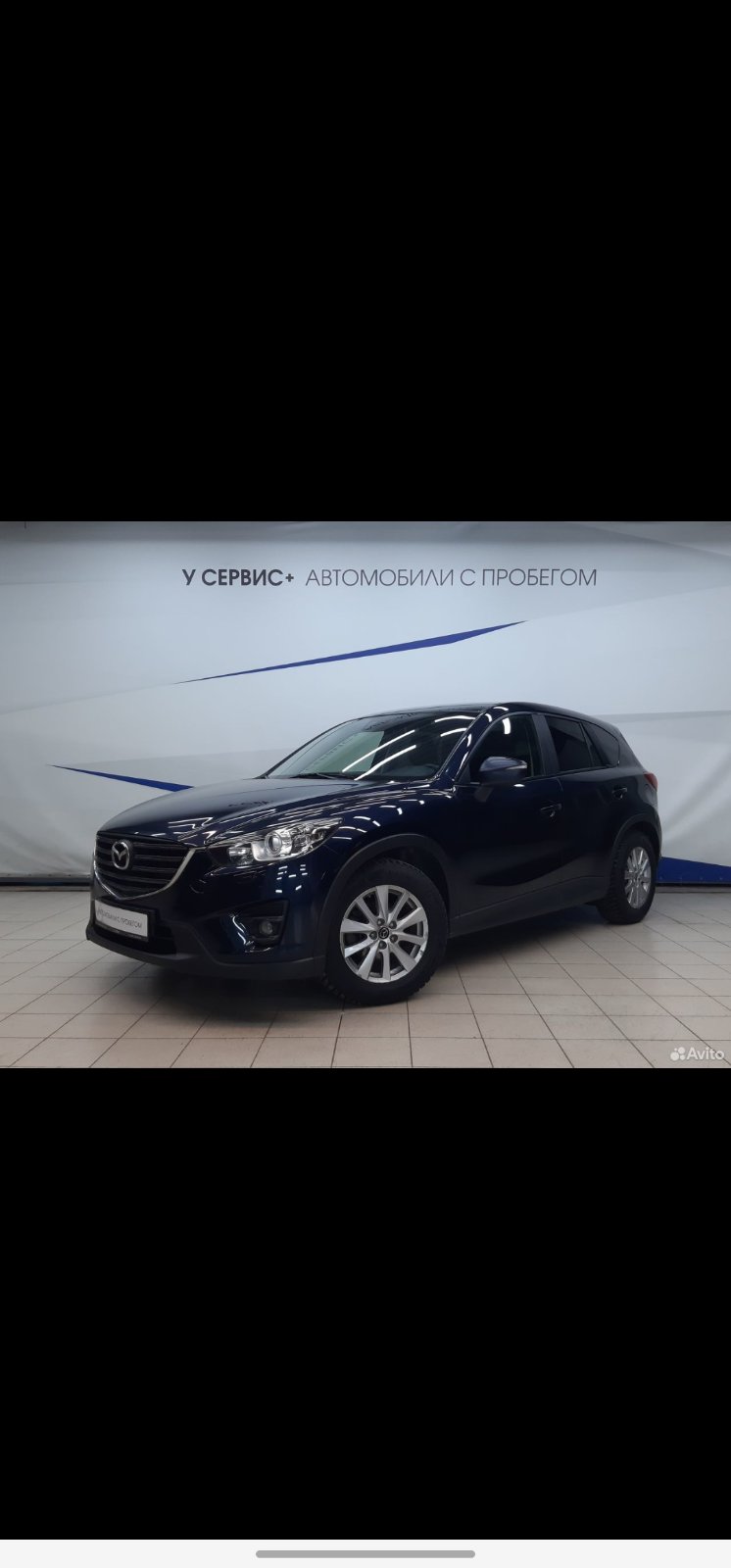

Сменил Mazda CX5 на JETOUR DASHING
Ну что. Вот пришло время прощаться с Mazda CX5 ,
Которая верой и правдой 220 тыс км и 9 лет
Посчитав вложения (полностью все рычаги в сборе , ремонт сиденья водителя,  диски покраска , покраска крыши и двери) было принято решение менять.
Стояли (лазерные билинзы, комплект пружин с занижением , проставки колеи +20мм из авиационного алюминия и полная тонировка. Всё содрали ((((

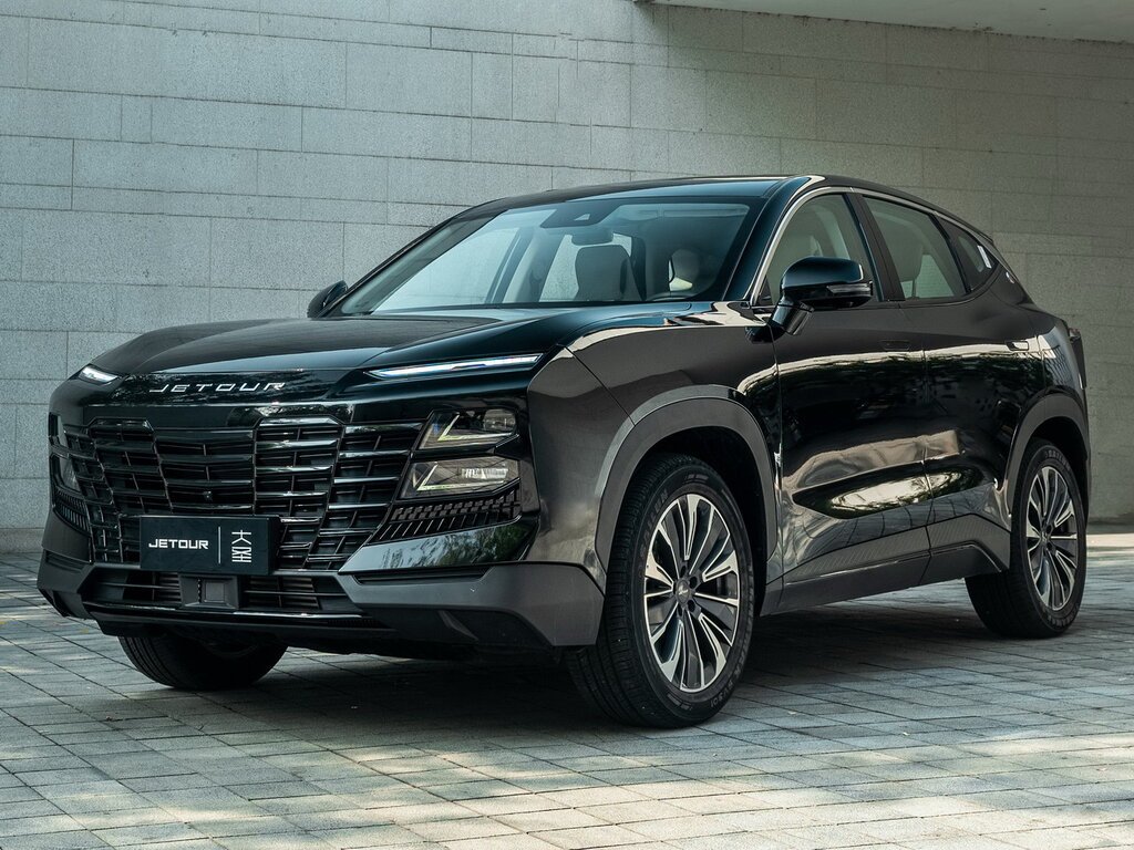

Выбор пал на Jatour Dashing 1.6 в максимальной комплектации. 1.6 турбо 190 л/с и 7 ступенчатый робот с двумя мокрыми сцеплениями. Один из подбрендов Chery
По сравнению с другими китайцами этой марки и других фирм. Оказался очень толстым по металлу.  И хорошо выкрашен. Слой не менее 140микрон. Смотрел камри из Китая и фолькс покраска в 80-90 микрон на новой машине.
Думал буду грустить по mazde, но эмоции от нового китайца перебили все. Очень все технологично,  едет очень тихо , мягко и уверенно. Пока проехал за 2 дня 350 км. Средний расход 8 литров 95 бензина.
