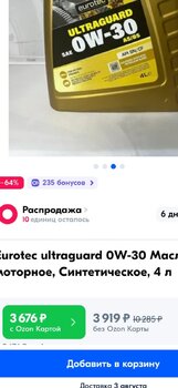

25 июля 20242 г Автор Это видимо у вас регионально в северо-западе, у меня из Тюмени на озоне 2200р 4+1л.

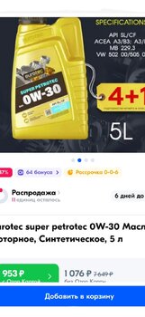

25 июля 20242 г m-01 torcon цена меньше косаря за A3/B4. за А5/B5 просят 3676р. Изменено 25 июля 20242 г пользователем Golfreef
25 июля 20242 г 8 минут назад, Golfreef сказал: цена меньше косаря за A3/B4 Ага за 5л, не удержался заказал)
26 июля 20242 г 25.07.2024 в 12:13, m-01 сказал: Ага за 5л, не удержался заказал) Если бы перед заказом попросил сначала скидку 5% (продавец ее всегда одобряет), а потом зашёл бы в магазин (магазин даёт 150 р бонусных руб, которые можно потратить на это масло), то вышло бы ещё дешевле, ощутимо. Сам так сделал (не "удержался" (с) ), купил таки 5w-30 за менее 700 р 5 литров. На А3/В4 судя по характеристикам оно не тянет, простой SL. Нормально.
