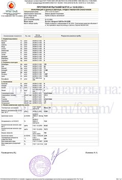

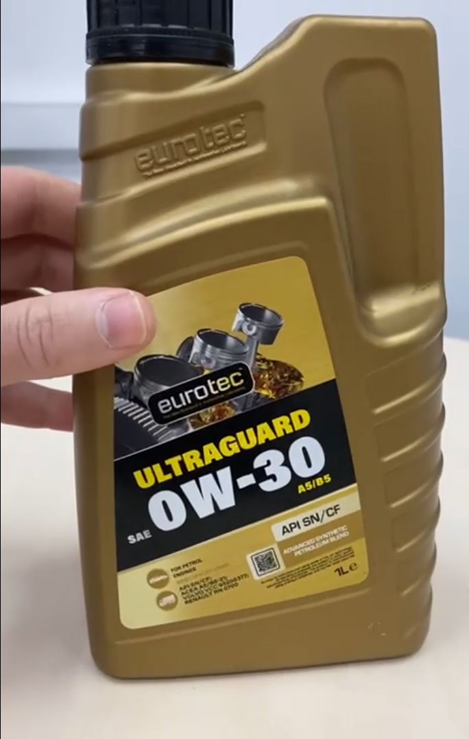

20 февраля 20242 г Популярное сообщение Закреплён Eurotec Ultraguard 0W-30 A5/B5 свежее за анализ спасибо Andrey401. Образец на анализ закупал Andrey401. Масло заявлено как: API SN; ACEA A5/B5; Volvo VCC 95200377; Renault RN 0700. ИК спектр говорит о том, что масло на гидрокрекинге VHVI + вероятно немного ПАО. Артикулы коды для заказа в интернет магазинах: 260714337786 - Eurotec Ultraguard 0W-30 A5/B5 1L 260714337779 - Eurotec Ultraguard 0W-30 A5/B5 4L
20 февраля 20242 г Автор Популярное сообщение Какой то странный пакет присадок, раньше таких не видел у 0W-30 A5/B5 (не факт конечно, что он левый, но это настораживает, а является ли он ACEA A5/B5?) Вот примеры протестированных масел этого стандарта, ни одного похожего. В ACEA A5/B5 есть рецептура Infineum P6660, есть Lubrizol с 3000-3200ppm кальция и без бора. Здесь ни то и не другое. Тогда чья это рецептура? превышена CCS при -35С, должно быть < 6200, а тут 6949мпас. В стандарт SAE 0W-30 не попали. Какие выжмем плюсы? Хороший NOACK 10%, обычно у ACEA A5/B5 11-12%. Хорошая температура застывания -49C. Подтверждает что здесь есть немного ПАО.
20 февраля 20242 г Популярное сообщение 11 минут назад, torcon сказал: Какие выжмем плюсы? Хорошая температура застывания -49C. Подтверждает что здесь есть немного ПАО. смысл этого плюса когда: 11 минут назад, torcon сказал: превышена CCS при -35С, должно быть < 6200, а тут 6949мпас. В стандарт SAE 0W-30 не попали.
20 февраля 20242 г Автор IvanRND ну хорошая температура застывания, не в смысле хорошей низкотемпературности масла, а в том смысле что подтверждает ПАО в составе
20 февраля 20242 г 16 минут назад, torcon сказал: IvanRND ну хорошая температура застывания, не в смысле хорошей низкотемпературности масла, а в том смысле что подтверждает ПАО в составе Пример когда и ПАО в составе больше и CSS не завалили: Rosneft Magnum Ultratec A3 0W-30 API SN свежее - Лабораторные анализы - Свежие - Форум oil-club.ru - Выбор моторных масел, трансмиссионных жидкостей, антифризов, топлива, смазок. Форум экспертов и любителей.
20 февраля 20242 г Это даже не Afton. Что за зверь такой . Почему вспышка не поднялась если CCS завалили. Загадка. Если бы было ПАО то вспышка была бы 240 а НОАК 8 при таком CCS. Р. С опять Евро из ОАЕ? Изменено 20 февраля 20242 г пользователем Hanval Rus
20 февраля 20242 г Hanval Rus Eurotec зарегистрирован и запатентован в г. Штутгарт. зато на сайте честно указано использование пакетов от большой четверки
20 февраля 20242 г 14 минут назад, Golfreef сказал: Hanval Rus Eurotec зарегистрирован и запатентован в г. Штутгарт. зато на сайте честно указано использование пакетов от большой четверки Вот бы они нам конкретизировал и раскрыли часть вопросов тут. На сайте это конечно хорошо..... А кто импортёр в Россию? Придет сюда пояснить ? Р.с . Лучше с кузнецом пусть приходит. Изменено 20 февраля 20242 г пользователем Hanval Rus
20 февраля 20242 г Автор 1 час назад, Hanval Rus сказал: Почему вспышка не поднялась если CCS завалили. Загадка. Если бы было ПАО то вспышка была бы 240 а НОАК 8 при таком CCS. в 0W-30 такое может быть. Низковязкой базы больше, возможно еще PAO-4 использовали а не PAO-6, а оно термостабильностью не блещет, чуть лучше кряка... Если бы было 5W-40 5W-30 то вопросов нет - твоя правда.
