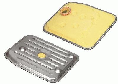

Все прекрасно понимаете, что фильтр АКПП - на весь срок службы авто.
ЕДИНОЖДЫ - вскройте снятый фильтр АКПП - потаращьтесь на него и не занимайтесь больше этой ерундой.
Ничего вечного не существует :)
Внутри фильтра находится сеточка, которая имеет свойство забиваться.
Вся она конечно не забьётся, но ...
Стоимость фильтра в районе 1500 руб., согласитесь, деньги небольшие чтобы 4-5 лет быть спокойным за коробку.
менял за 13 лет на своей тойоте и частичным методом до полной замены, просто 4-5 раз и полным через апарат цикличной смены Wynn's. Менял и вечный сетчатый фильтр - его и на 10 лет хватит - проверено мной.
Как удобнее так и меняйте. Но там где бумажные фильтра обязательно надо снять его и заменить на новый, потом уже думайте через апарат или частично - по сути разницы нет.

Только через поддон. Поскольку большой перепробег - со снятием поддона и промывкой сетки заборника и магнитов. Я не помню, есть ли на КИА фильтр АКПП (такой же как на двигателе), в японцах - есть.

@metr83, ну вот твои любимые Хонды и помирают от того что фильтр бумажный раскисает, его вовремя не меняют и при полной смене бумага отрывается забивает каналы и саленоиды. На тойотах картеры не бегут у тех кто не жопится и покупает прокладку поддона из пробки - новую оригинальную а не промазывает герметиком старую. К тому же картер нужен для очистки магнитиков, инспекции состояния коробки по стружке, ремонта замены саленоидов - нормального человеческого слива грязного масла - что бы меньше затратить свежего при смене.
Единственное в чем я с тобой согласен, металлические сеточные фильтра как на тойотах 90х - забить маловероятно, да и какие это фильтра если там металлическая сетка - так крупные куски отсечь. Если он забился - то по АКПП давно панихида плачет. Я поменял через 10 лет его - прихода не заметил, внутри тоже ничего не увидел страшного. Ибо рулит профилактика, частая смена и не доведение до греха...
@metr83, помирают от того что фильтр бумажный вовремя не меняют и бумага отрывается забивает каналы и сОленоиды.
На тойотах картеры не бегут у тех кто не жопится и покупает прокладку поддона - новую оригинальную.
+1 По всем пунктам. А то напридумывают "кулибинства" да отсебячины, а потом сидят на форумах - "Хелп, коробка плохая - умирает ни с того, ни с сего"!
