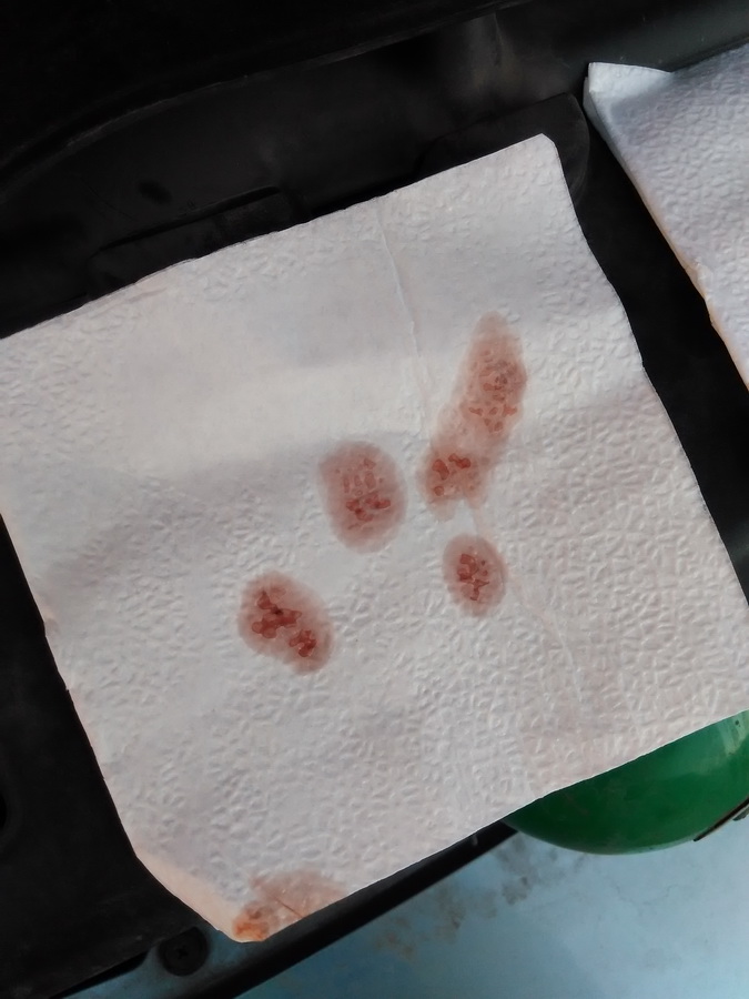

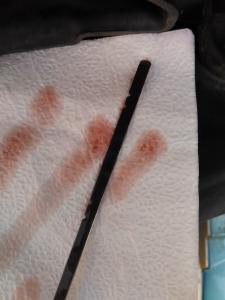

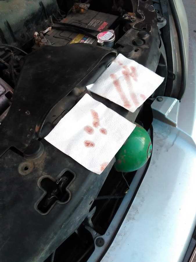

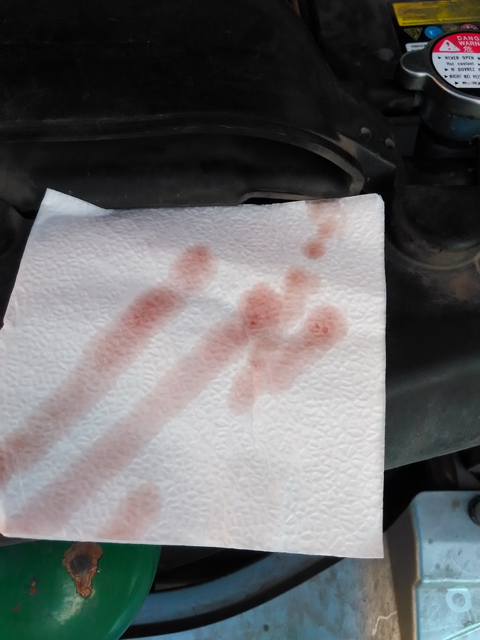

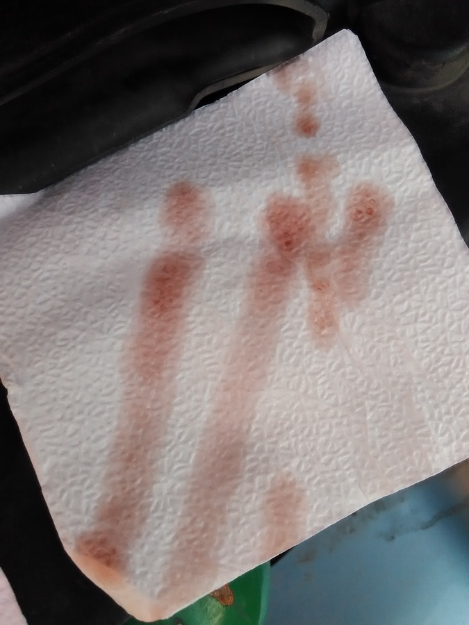

Добрый день. Решил поменять жидкость АКПП. Что сейчас залито в коробку неизвестно. По мануалу идет ATF Type T-IV. Состояние жидкости на фото  вроде как норм (яркие сгустки - это из-за текстуры салфетки), но не менялась неизвестно сколько. На сервисе предлагают в коробку залить NGN Universal ATF. Два варианта на выбор:
1) Замена фильтра. И долив через щуп АКПП порядка 4,5л NGN. В данном случае произойдет смешивание со старой жидкостью АКПП. Цена вопроса 4т.р. (с моим фильтром).
2) Прогоняют через систему 8л NGN Universal ATF на аппарате. Снимают поддон, меняют фильтр. Доливают NGN до уровня. Цена вопроса 11т.р. (с моим фильтром).
Фильтр и прокладку буду заказывать оригинал. Цели сэкономить в ущерб состоянию машины нет.
Собственно в раздумьях: Вариант 1 настораживает непонятным результатом смешивания. Вариант 2 настораживает тем, что на слуху много негативных отзывов о вреде использования аппаратов для замены.
Что посоветуете?

Как менять это тоже дилемма. Аппаратом не советуют наверное потому что при резкой закачке и попадании в поддон жидкость поднимает всю труху и грязь и гонит ее на соленоиды.  Это приведет к тому что автомат пинатся может начать. Я не знаю какого качества у нас оборудование в сервисах по замене жидкости. Понятно что все они сделаны в Китае и Корее.
Айсин в Японии сами выбирали поставщика аппаратов. ОН не просто сливает-заливает, а как я понял, постепенно закачивает и выкачивает жижу и тем самым промывает автомат.
Если давно не меняли жидкость то лучше снять поддон, промыть там все включая фильтр и потом заливать. Но в трансформаторе останется много несливаемого масла, удалить его при снятии поддона невозможно. После замены можно проехаться немного и еще раз поменять.
Через шланги на радиатор тоже в Японии меняют, проблем быть не должно.
Если вы достаточным количеством масла промоете коробку то любой способ замены подойдет.
