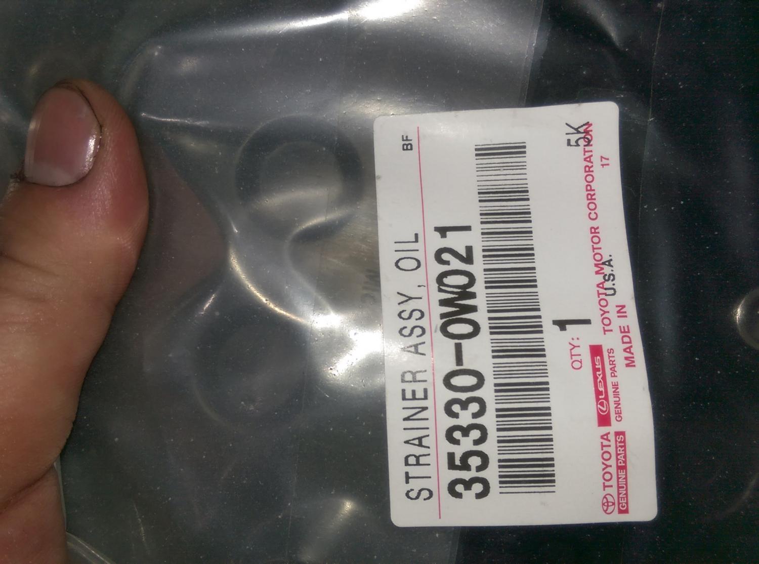

В общем, есть РАВ4 с родным пробегом 95 тысяч, масло в АКПП никогда не менялось, автомобиль обслуживался у ОД. На щупе масло темно-коричневое. Купил 12 литров ATF WS и фильтр. Как менять? На аппарате или сделать частичную замену, а через 500-1000 км снять поддон, промыть, заменить фильтр, залить еще свежего и потом еще разок частично заменить?

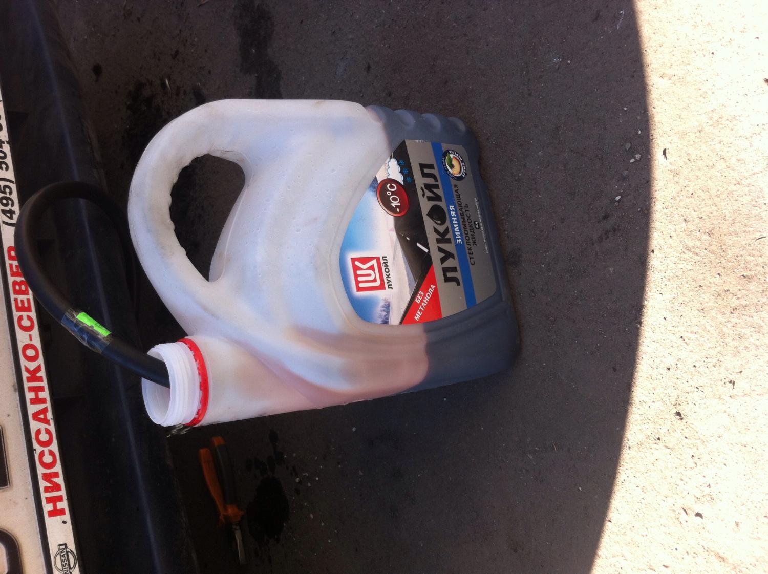

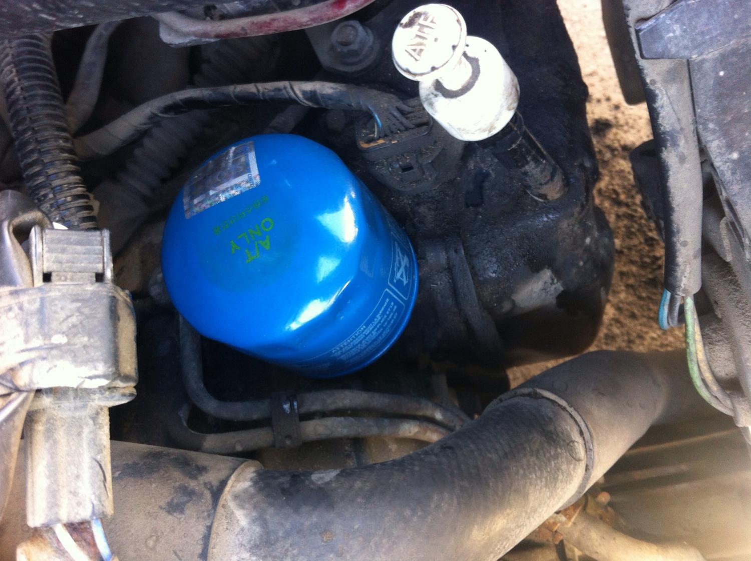

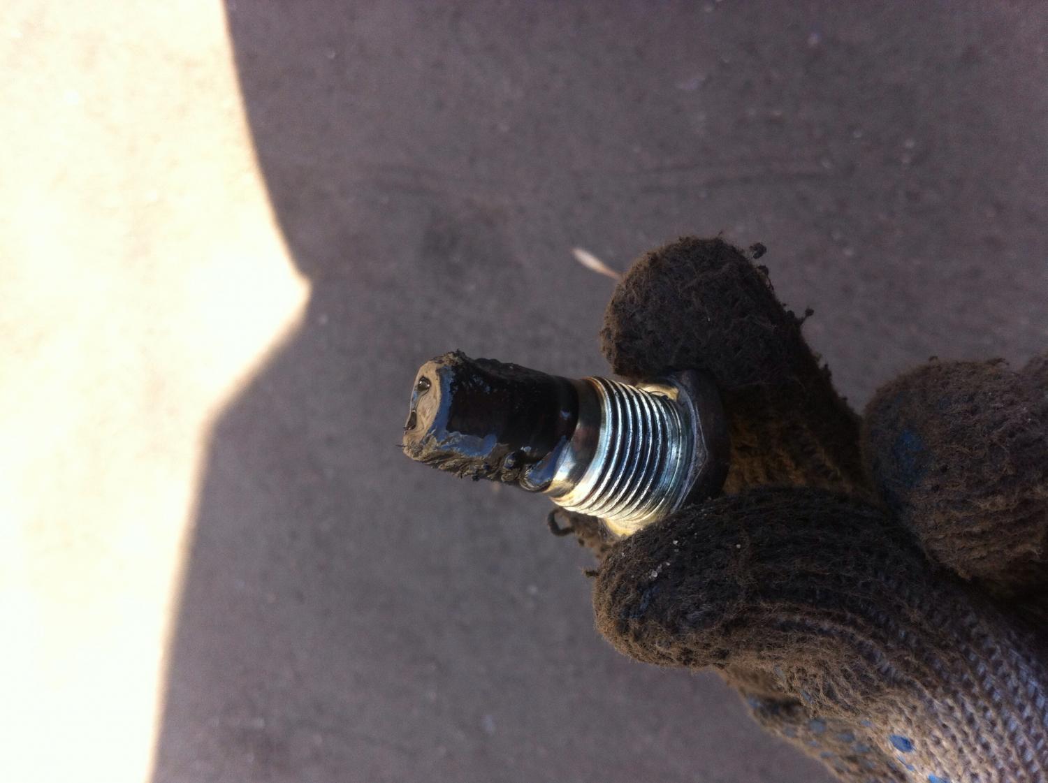

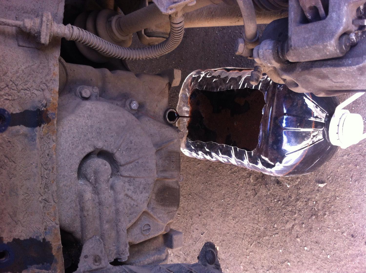

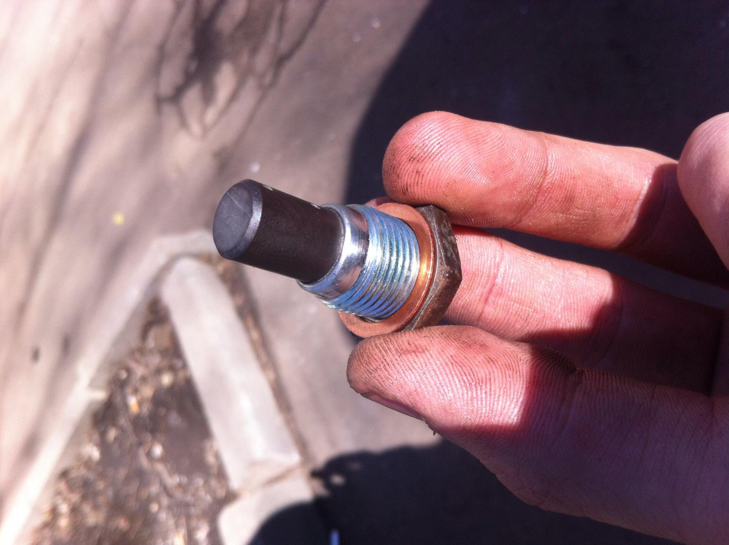

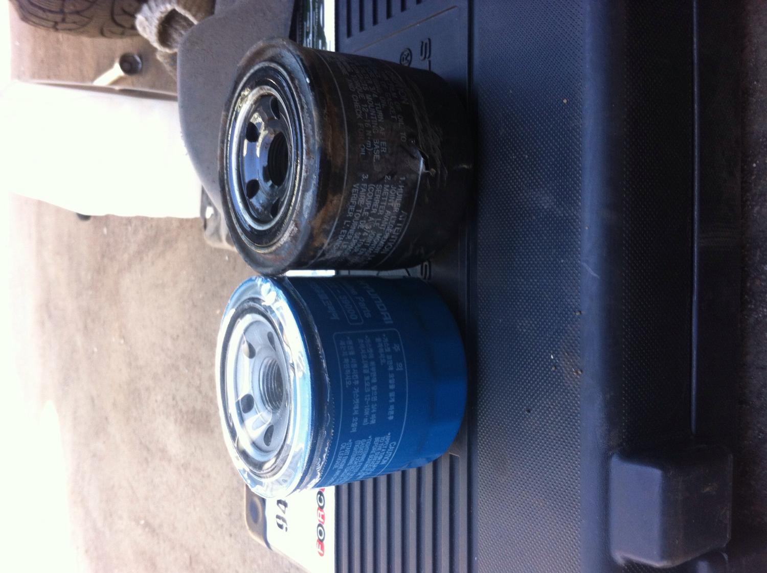

Как и обещал в теме по подбору масел для акпп, выкладываю свой фотоотчет по замене масла в акпп своими силами. Работы проводил один без помощи во дворе.
Автомобиль Mitsubishi Mirage v 1998 года купил с пробегом 265000, про замену масла информации никакой не было.
Решил менять не потому что были проблемы с акпп, а потому что считаю что надо технические жидкости менять.
Жидкость по мануалу полагается sp3 из дешевых для себя выбрал мульти АиФ от ТНК, но емекс меня кинул с доставкой. В итоге заказал через знакомого 2 канистры оригинальной атф по 1800 за 4 литра.
И так поехали:
1) прогрел масло в коробке проехав около 20 км
2) снял колесо, подставил 5 канистру под сливную пробку, после чего открутил её
2) пока ждал пока сливалась чёрная жижа занялся чисткой магнитика сливной пробки
4)слив масло с Картера акпп, я поставил новое медное колечко и закрутил сливной болт.

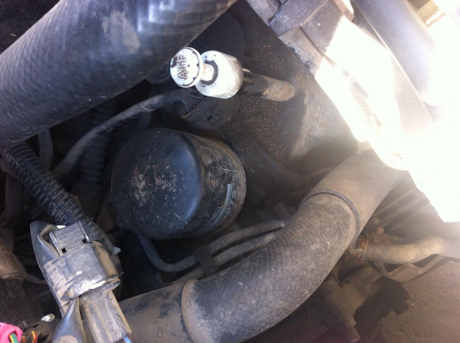

4А) поменял масляный фильтр акпп от хендай ( купил за 235р)

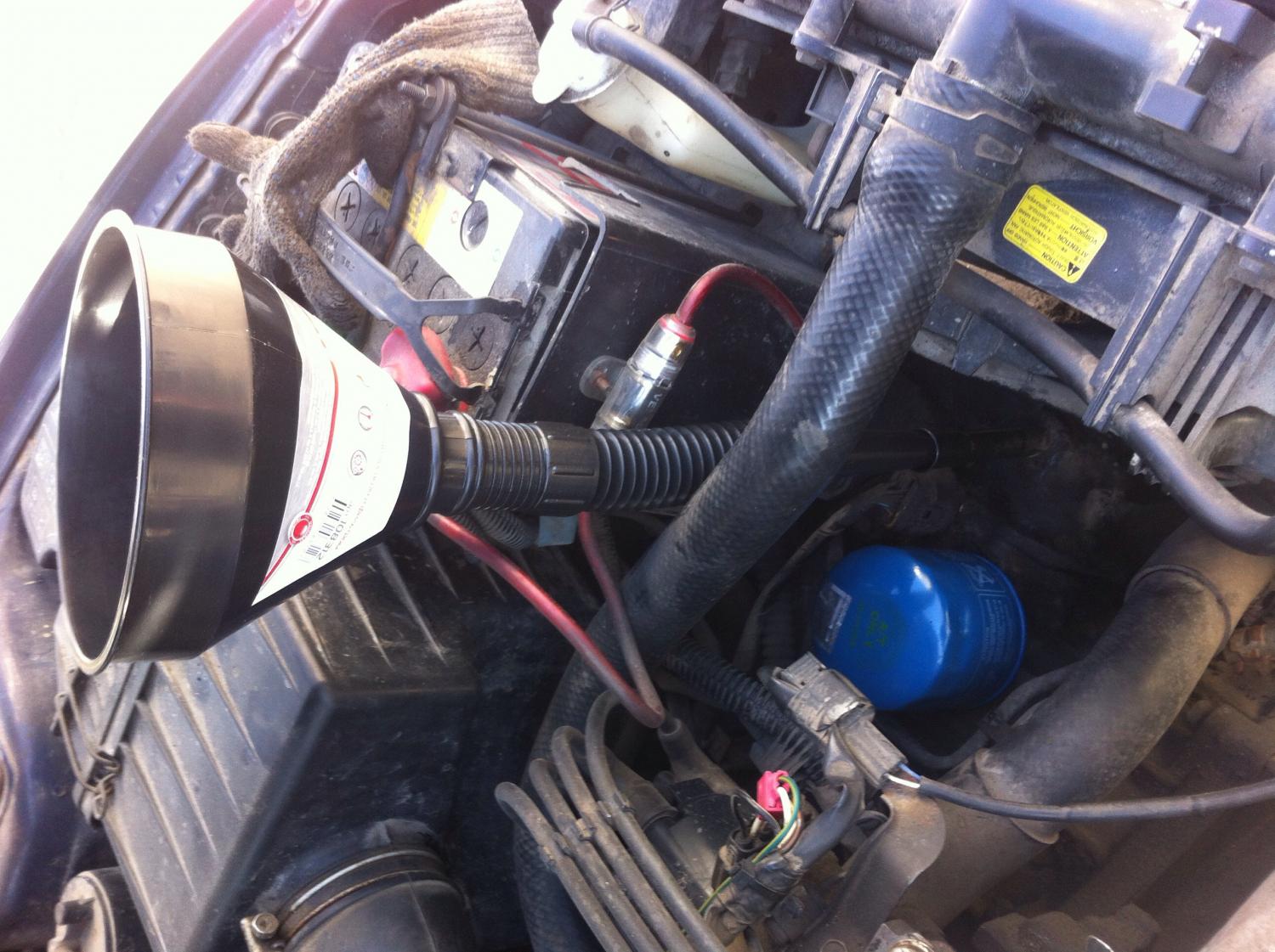

5) через удобную воронку залил 4 литра атф

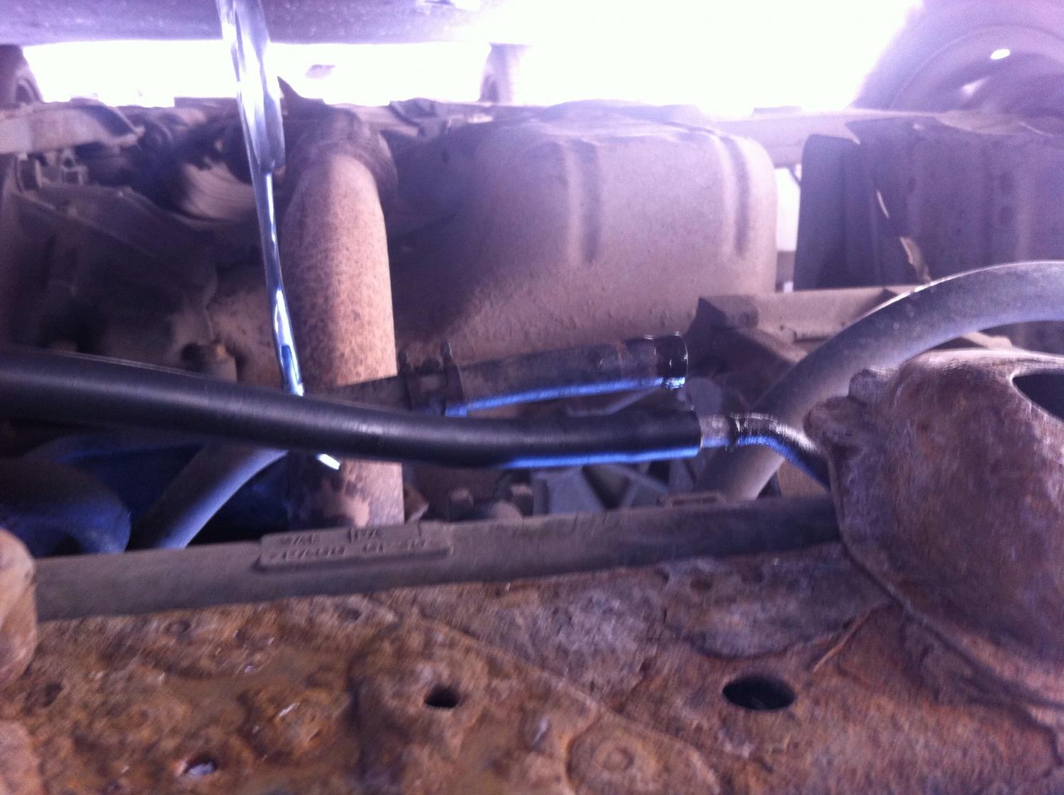

6)снял со штуцера радиатора акпп шланг обратки и зажал его корнцангером, а на сам штуцер одел шланчик и вывел его в пустую канистру
7) завёл двигатель и смотрел как наполняется канистра все ещё черным маслом, приблизительно на 2-2,5 литрах начал подливать через воронку масло в картер.
8) к концу заполнения 4 литровой канистры шло уже светлое масло.
9) заглушил двигатель, закрепил шланг обратки на место.
10) завёл двигатель, погонял селектор акпп по передачам с задержкой секунд на 5, оставил на р и проверил уровень Атф по щупу, долил немного до уровня.
Вот таким образом я слил 8 литров чёрной жижи и залил новое масло, правда одному не совсем сподручно было.

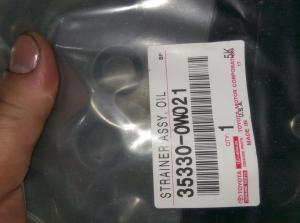

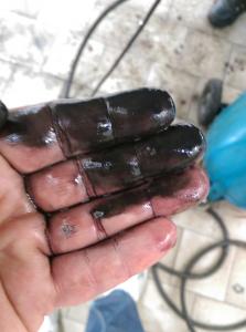

U341.корола 1zr,124hp.10-й год,100 т.км.
Взял с пробегом 70т.км
30т.км моих
Насиловал я её и в хвост и в гриву.педаль в пол,понижэние на две передачи,и до осечки.
И тут одумался,и задался вопросом поменять АТФ.
Никакого песка на магнитах,пальцами ничего не чувствуется.(фото)
Фильтр фетровый покоробило.
Изменено пользователем sashasave
post-6975-0-11775600-1460564273_thumb.jp итог насилия и в хвост и в гриву и прочее.
а никакого песка не будет , забудьте в свежих тойотах и ниссанах искать песок - черные пальцы -вот итог износа фрикционов -графит поплыл...
как небудет)))
Планетарный ряд и весь ансамбль цэлы.
Я извеняюсь,и сколько там этого графита.это нормальный износ фрикцыонов.вот когда графита нет или tc° запредельная,тогда плавятся фрикцыоны.тут за другое,ужэ сказали, мосло можно,и нужно менять.
