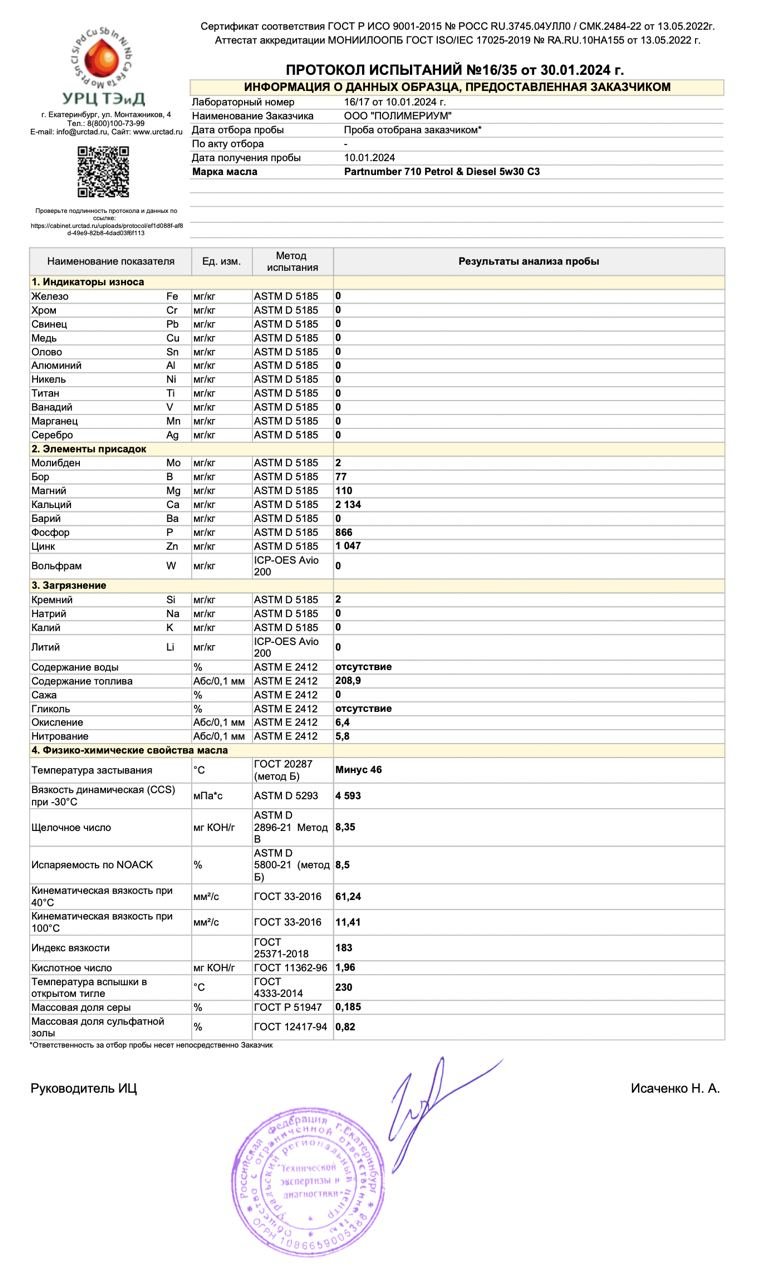

IMG_20240210_192915_579.jpgphoto_2024-02-11 11.58.28.jpegphoto_2024-02-11 11.58.26.jpeg

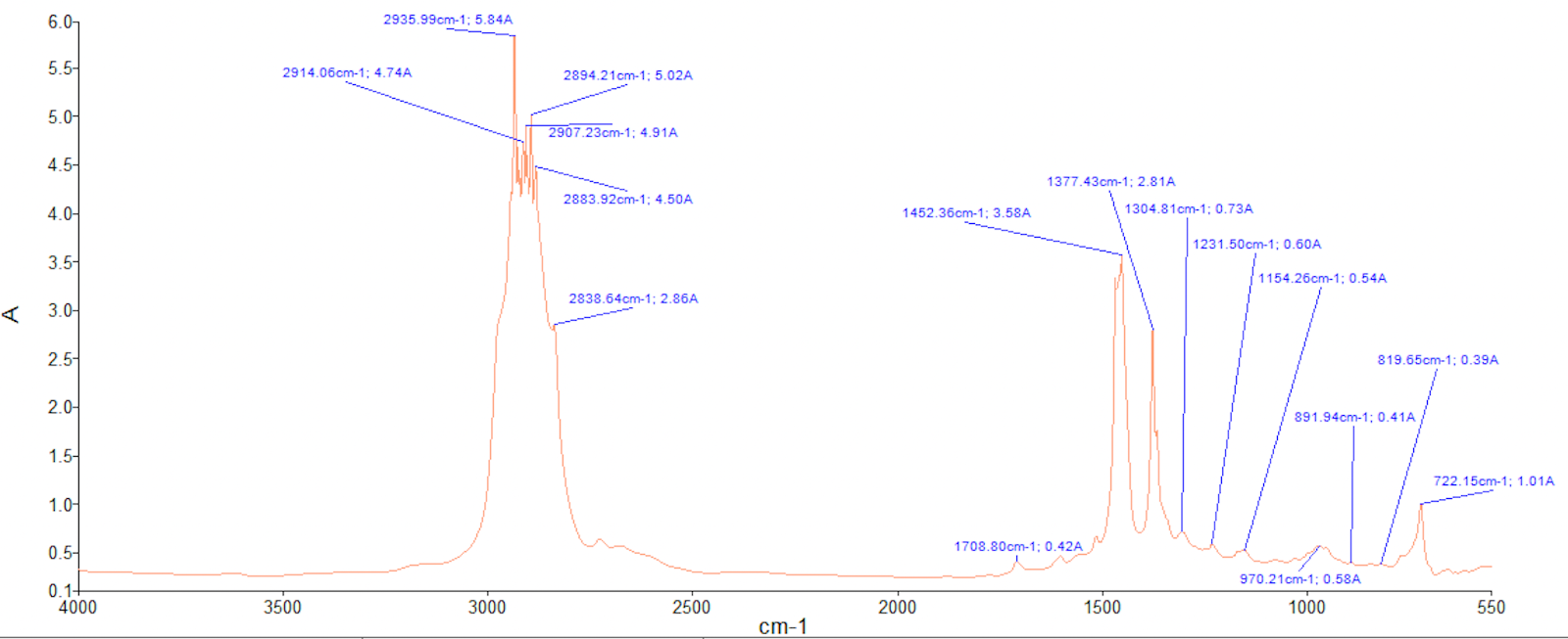

ИК-Спектр Фурье:
 Подробнее тут

Масло SAE 5W30 API SL ILSAC GF-3, на допуск выше не тянет -  фосфора больше 800 ppm. Старая Шелловвская рецептура W-30 API SL, теперь Тебойл и Лукойл. Хорошо, что разгадка есть, а то интрига.
