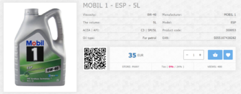

30 сентября 20197 г On 6/25/2019 at 8:57 PM, Optovik said: Артикул для заказа в интернет магазине: 152623 канистра 1 л Цена в Финляндии за 5л. Артикул 5л канистры - на фото.
24 декабря 20196 г Написано "For petrol". Что в нем такого, что для дизеля с сажевым не подойдет? Вроде характеристики самое то. И может быть кто то знает "ESP x3 0w40" и "ESP 0w40" это разные масла или просто x3 добавили к названию? Не нашел ESP x3 0w40 на mobiloil.com Изменено 24 декабря 20196 г пользователем Mik13
