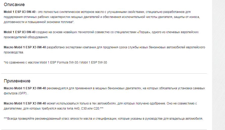

24 декабря 20196 г Спасибо за инфо. Все таки, что такое ESP x3 0w40? Простого ESP 0w40 не могу найти в Минске. Везде x3. И почему то пишут в описании товара, что для бензиновых ДВС. По вашим словам, ESP в первую очередь для дизеля, да и по параметрам анализа подходит. Просто так перевели криво для русского сайта Мобил, как думаете?
24 декабря 20196 г Вот и тут пишут, что для бензиновых. Выходит, что хоть и ESP, но в дизель не пойдет (хоть и не ясно почему).
24 декабря 20196 г 5 минут назад, Mik13 сказал: Вот и тут пишут, что для бензиновых. Выходит, что хоть и ESP, но в дизель не пойдет (хоть и не ясно почему). Спецификация АПИ - это документ, который что то подтверждает и за что то отвечает, а кто пишет рекомендации и для кого? Если на этикетке вся указанная информация по спецификациям или допускам соответствует действительности, то и вывод должен быть соответствующим.
