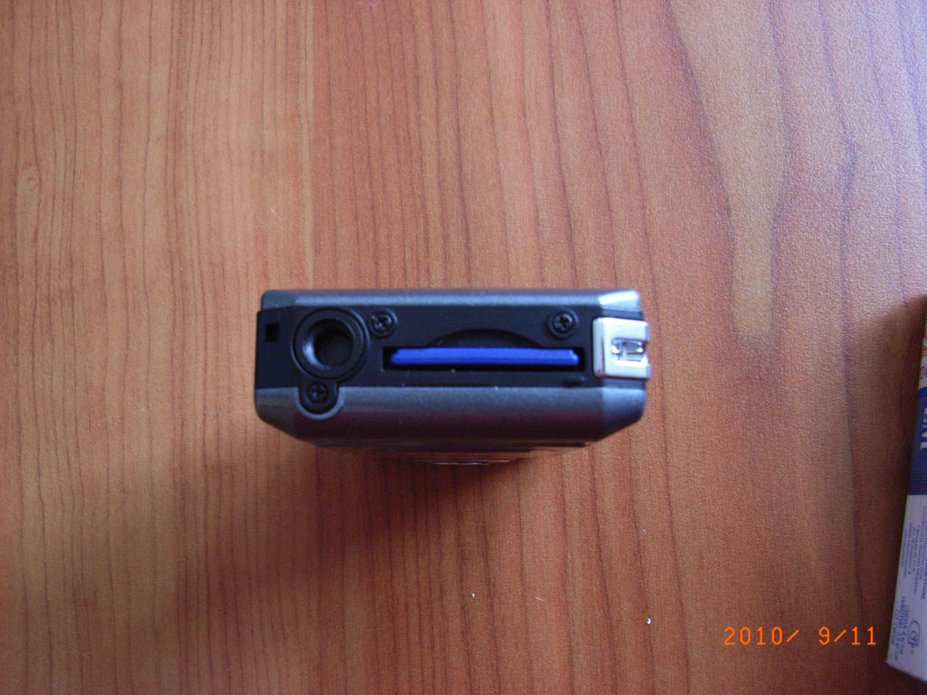

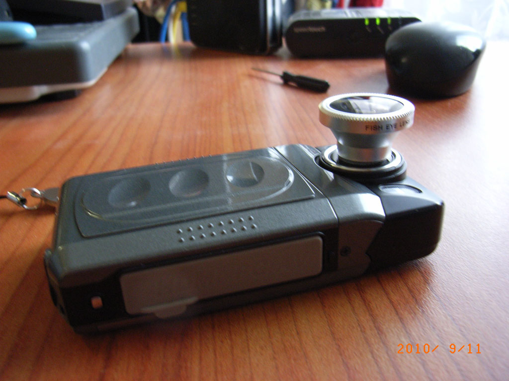

Сам регистратор:
Стандартный нокиевский аккумулятор 5BL - поменять нет проблем - заморозить зимой можно не боятся, куплю новый в инете за копейки.

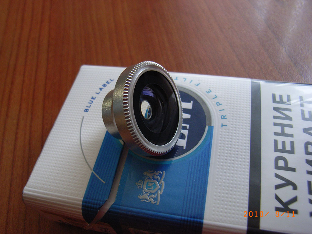

Линза насадка 180 градусов, которая дает широкий угол обзора. Позже я все таки от нее отказался - по причине плохой видимости номеров.
Ролики моего F200HD с линзой FE-12 сфокусированной вручную и без линзы.

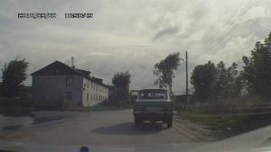

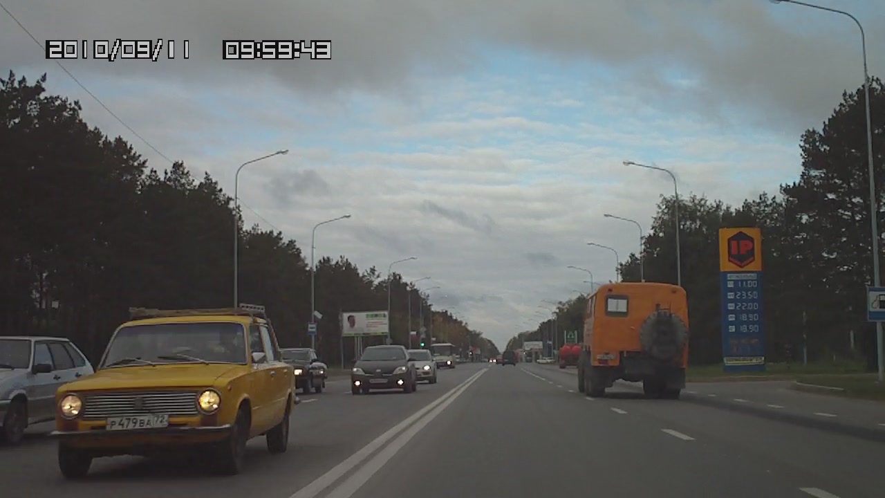

Скриншоты видео режим 1920x1080 с линзой FE-12 180 градусов.
Скриншоты видео 1270x720 без линзы.
В солнечную погоду конечно качество картинки еще идеальнее - но ее сейчас не дождаться :good: Поэтому выкладываю в пасмурный день.

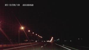

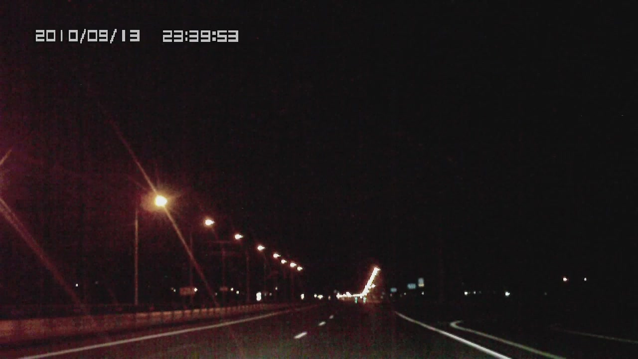

Скриншоты ночного видео:
Автобус дал в зад шестерке, шестерка как я понял без габаритов ехала. У шестерки нет попы. ГИБДД респект обозначили аварию на трассе мигалкой.
Менты не нарушают регламент 1 сентября 2009 года. Встают под столбами освещения и стреляют из радара. Ехал 98км.ч радар спищал, но реакция была через секунду - ехал бы больше меня бы остановили.
Ну фактически можно сказать видет регистратор столько же сколько видит и человек в такой освещенности. Единственное номера не так хорошо разбирает, чувствительность сильно падет ночью у любого регистратора. В общем ночной режим на твердую 4ку.
Делай инфракрасный прожектор на морду.

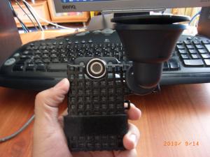

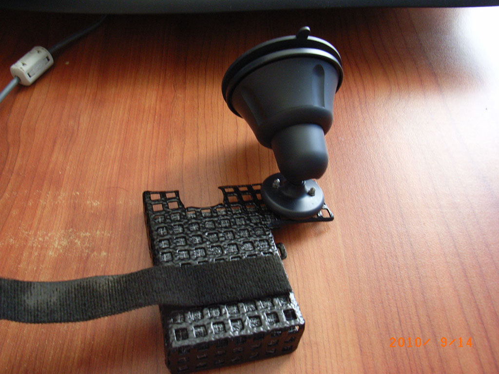

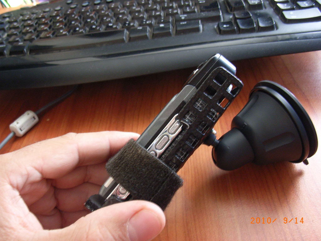

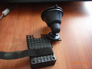

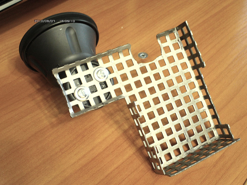

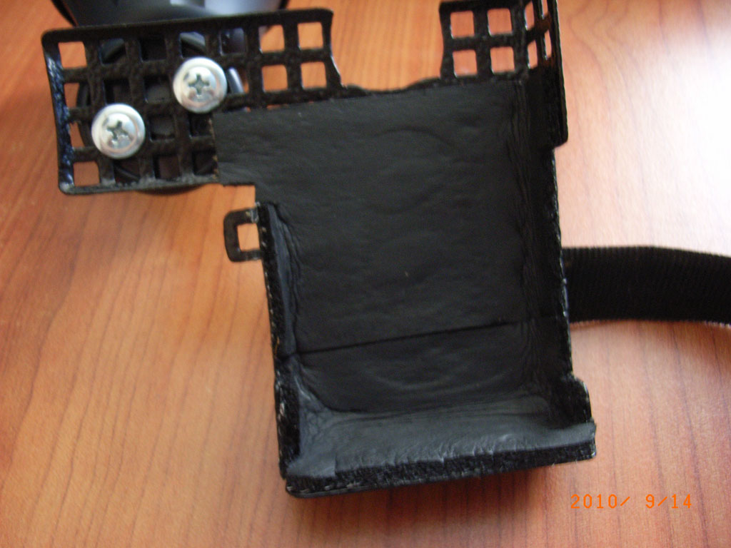

Держатель для регистратора пришлось выдумывать и вооплощать всем Яром :good:
Сначала выпилили и согнули из металопрофиля вот такой скелет.
потом покрыли порошковой краской, обклеили изнути резиной (на вроде двухстороннего скотча только клейкий с одной стороны), приклеили липучку (в любом магазине кройки и шитья) на двухсторонний скотч (что бы обмотать регистратор и закрепить).

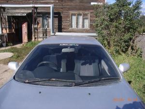

Вот так это все выглядит в салоне, глядеть мне на него особо не нужно, все будет включаться и выключатся на автомате. Фактически поставил и забыл про него.
Была задача что бы не бросался в глаза с улицы. Вот вид когда падает тень.
Вот вид когда падает солнце
Спасибо друзьям!
а что если его за зеркало повесить? ведь то что отображается на экране по сути не нужно видеть
markii я примерно так и сделал только сбоку, просто за само зеркало у меня не выйдет, места не хватает. А без держателя - зеркало не прямо стоит он будет смотреть в сторону.
