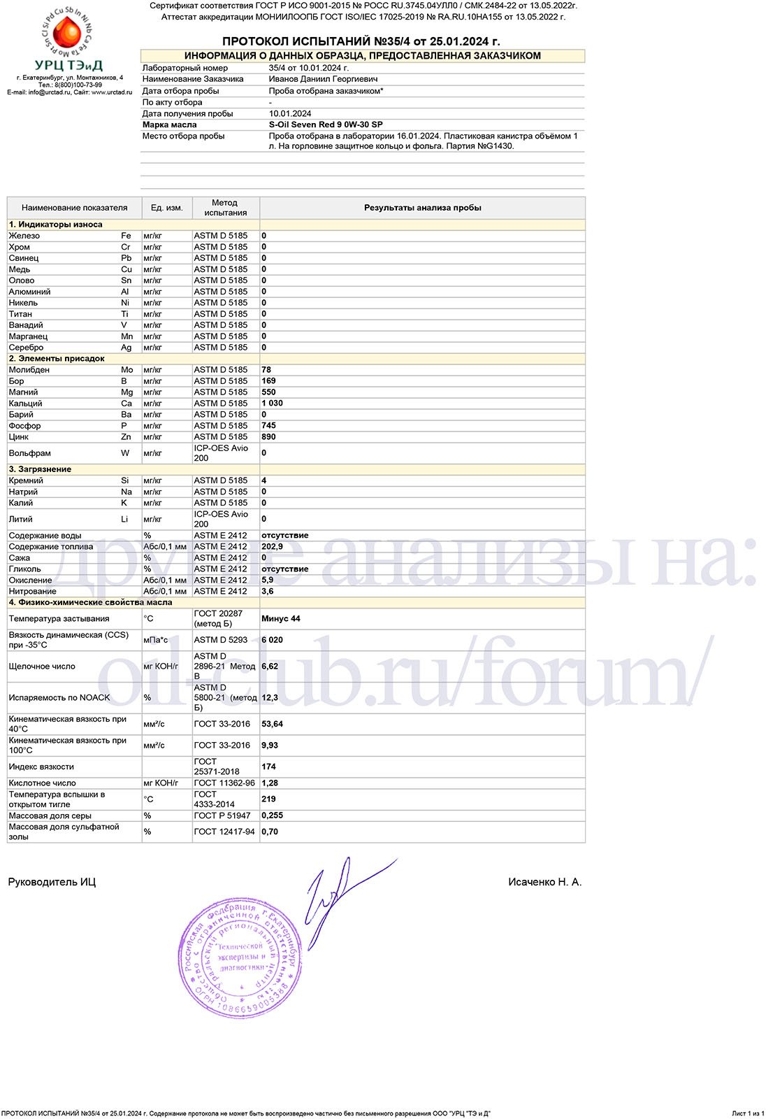

S-Oil Seven Red #9 0W-30 API SP свежее за анализ спасибо форумчанам ap0stol, BSV66, Inzhener, Любознательный, Golfreef, autosachs, Morok, YWU12V, Andrey72, and2949, DmitryNov, Pavel_NSK, DmitryNov, fareastwood, Pumbaa.
Образец закупал на Озоне у продавца Oil point.
S-Oil Seven Red #9 0W-30 API SP (VOA BASE) копия.jpgS-Oil Seven Red #9 0W-30 API SP URC копия.jpgS-Oil Seven Red #9 0W-30 API SP 1.JPGS-Oil Seven Red #9 0W-30 API SP 2.JPG
Масло заявлено как: API SP; ILSAC GF-6A.
1) Вязкость 40С и 100С у масла подобающая. Это действительно азиатская 0W-30, заточеное на экономию топлива, тихую работу, малое сопротивление деталям двигателя.
2) Щелочное число = 6,62 - обычное, среднее. На разумные интервалы смены 5000-7500км в наших тяжелых условиях эксплуатации.
3) Зола сульфатная = 0,70% - отлично. Чем меньше золы, тем меньше зольных отложений (не путать со шламом и лаком на стенках двигателя, я про клапана, кольца, турбины, форсунки итд). По этому параметру видно, что используется современный пакет присадок. Масло безопасно для современных японских и корейских моторов с прямым впрыском (GDI, T-GDI).
4) Температура вспышки = 223С - обычная нормальная для 0W-30 на гидрокрекинге. Масло по обычному термостабильно.
5) NOACK испаряемость масс при высокой температуре = 12,3 - тоже самое. Высокотемпературные характеристики не его конек. Вполне возможно, что на новом автомобиле со свежим мотором угара не будет, но вот если уже есть угар, лить бы не стал. По стандартам API SP; ILSAC GF-6A, масло должно удовлетворять NOACK<15%. Поэтому претензий нет, но бывают масла с более термостабильными базами.
6) Вязкость динамическая CCS при -35С = 6020 - нормально, стандарту SAE удовлетворяет. В морозы до -35С запускаться можно. Ниже не желательно, все таки это гидрокрекинг. Температура застывания у масла -44С, то есть где-то в этом "окошке" оно сильно густеет.
7) Содержание серы = 0,255% - обычное, сейчас есть одноклассники с серой 0,170%. Тем не менее, по содержанию серы видно, что примитивную минералку здесь не используют.
8) Пакет присадок предположительно Afton Hitec 11458. Здесь есть органический молибден для снижения коэффициента трения, (кстати Afton пакеты хороши в этом.) Фосфор и цинк как противоизносная присадка. Борированные сукцинимиды как дисперсанты. И современный моющий нейтрализующий пакет на основе кальция + магния.
ИК спектр Фурье говорит о том, что масло на основе гидрокрекинга VHVI + возможно немного ПАО.
Вывод: Если коротко, я бы сказал так. Середнячок во всем. Испаряемость (NOACK 12,3%) такая себе, но не за гранью допустимого - то-есть ни один стандарт не нарушает. Низкотемпературные характеристики удовлетворяют 0W-30, но тоже так средненько. У него есть большой плюс - недорого стоит и по сути на 5000-7500км хороший вариант из разряда "дешево-сердито".

Нормальное масло,цена-качество.Для тех кто стесняется лить наши масла тысяч на пять-семь самое то.

Щелочное число не очень - не для длинных пробегов.  Меньший интервал замены, значит будет накладываться стоимость масляного фильтра и стоимость работы, если не самому менять. Так, что сильной экономии не получится
Изменено пользователем Aleks_
по поводу вспышки -
Aleks_ , думаете Ваше Зепро 5/30 дольше этого масла "ходить" будет?
для длянных интервалов другие масла юзают
такое масло - как джинсы с китайского рынка, купил, поносил, истерлись - выбросил
5 минут назад, Aleks_ сказал:
Обычная SP на 200-250 мч, у других дорогих SP как то иначе?

честно? ) я без нее вообще voa не смотрю. Это первое, что я смотрю с kv100 и vi )
4 минуты назад, Boxer сказал:
да у многих «якобы» SP - SP то уже не genuine
Мне это не важно - но многие ценят.
Тут корейцы «унижают» многих ))
Сейчас это масло катает родственник в IX35 с G4NA, 2014г.в., 130т.км общего пробега. Эксплуатирует это масло с июля 2023г., уже даже съездил на дальняк на юга. Говорит, что масло нормальное, нравится как на нем работает мотор, за 4500км не израсходовалось нисколько (уровень стоит колом на отметке MAX), и потемнело совсем слегка. Приезжали к нам (в Московскую область) на новогодние праздники, запускал в -27грЦ, двигатель запустился норм, и на прогреве работал не очень громко (не гремел, как говорят некоторые). После прогрева работал совсем тихо.
В общем, масло оставляет очень хорошее впечатление.

ну у него щелочное число побольше - порядка 8. Я на Зепро откатываю 10тыс, при том, что 60-70% трасса.  Плохих признаков в двигателе не замечено.

К концу интервала превратится в двадцатку как и кикс 0-30 (отработка у меня в подписи).
1. Далеко не каждый мотор превратит это масло в "двадцатку" (Ваш 1,3 ТСе возможно)
2. Это происходит не из-за слабого масла, а из-за разбавления бензином (в Вашем случае)
