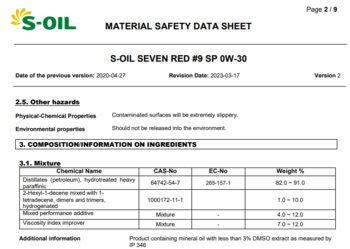

Паспорт безопасности подтвердил, что PAO составляет менее 10%, но я не могу подтвердить это с помощью FT-IR?

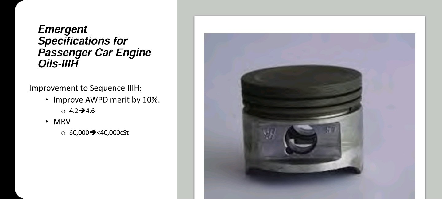

12 минут назад, Itseasy сказал:
а вот сюда при ревизии илсака GF-6 им путь уже закрыт)
1454181426_Screenshot_20240130_113330_AcrobatforSamsung.thumb.jpg.4328d448aa65e082fa1c95dd3fb4aea8.jpg
Поясните мне пожалуйста что это значит. Спасибо.
13 минут назад, Itseasy сказал:
Тут фенольного ноль, аминного мало.
как и в любом другом "рядовом" ILSACе
