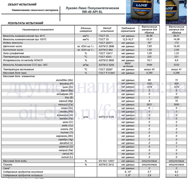

Лукойл Люкс Синтетическое 5W-40 API SN свежее 2023
Лукойл Люкс Синтетическое 5W-40 API SN свежее 2023 за анализ спасибо всем кто скинулся на его проведение Lacoste, _AI_, hellopashka, Smook, движенец, Ill, fareastwood, xeez.
Образец закупал на озоне у продавца Лукойл (Lukoil).

Масло заявлено как: API SN/CF; VW 502 00/505 00; Fiat 9.55535-N2; Renault RN 0700/0710; ACEA A3/B3, A3/B4; PSA B71 2296; MB 226.5/229.3.
1) Масло имеет полное право именоваться 5W-40
2) Вязкость при 100С = 14,09 сСт - в пределах привычных 13,5-14,5 сСт для легкомоторных масел SAE 40, что обеспечивает оптимальный баланс защитных и энергосберегающих свойств
3) Индекс вязкости = 174 - хороший результат, который говорит о надежной работе масла в широком температурном диапазоне для вязкости 5W-40
4) Щелочное число = 10,45 мг КОН/г - высокое, что говорит о хорошем запасе моюще-нейтрализующих свойств и ресурсе данного продукта
5) Кислотное число = 2,09 мг КОН/г - нормальное для полнозольника: есть запас для роста по мере падения TBN
6) Зольность сульфатная = 1,22% - для полнозольного продукта с насыщенным пакетом присадок это нормальный результат в рамках указанных спецификаций
7) Температура вспышки в о.т. = 221С - невыдающийся результат, но по мере нагрева масла в моторе летучие фракции испарятся и показатель должен выйти на привычный уровень в районе 230С
8) Испаряемость масс NOACK = 9,9% - хороший результат для гидрокрекингового продукта: масло к угару не склонно
9) Температура застывания = -41С - нормальный результат для масла SAE 5W
10) Вязкость имитации холодной прокрутки CCS при -30С = 5333 мПас - хороший результат, с запасом удовлетворяющий требованиям SAE 5W (<6600 мПас)
11) Содержание серы = 0,266 - серы немного благодаря чистым базовым компонентам и современному пакету присадок
12) Пакет присадок насыщенный. Чей? Скорее всего, китайский, но это не точно. Противоизносные присадки на основе соединений Фосфора и Цинка + органический Молибден в качестве модификатора трения для уменьшения износа и расхода топлива. Моющие присадки на основе соединений Кальция + сукцинимид Бора в роли беззольного дисперсанта.
Вывод: перед нами хороший гидрокрекинговый продукт 5W-40 уровня АСЕА А3/В4 от ведущего отечественного производителя мирового уровня. Пакет присадок неизвестного происхождения, но по анализу все параметры выглядят весьма достойно, не уступая таковым в прошлых партиях. Из очевидных плюсов стоит отметить непривычно большое количество дисперсантов и доступность. К минусам можно отнести низкую t вспышки, но это не более чем небольшой недочёт, поскольку к испаряемости NOACK вопросов нет. Данная партия синтетического Люкса очень похожа на Genesis Armortech 5W-40, но держать карман шире не стоит: во-первых, Лукойл нас уже приучил, что используется 2-3 и более рецептур одного наименования масла, а во-вторых, даже при очень похожих циферках разница вполне может быть в полимерном загустителе. И некоторые параметры на это намекают. Нет, не говорят напрямую, а именно - намекают. Сравните, например, NOACK и индекс вязкости. А так, в целом это очень достойный продукт на рынке ГСМ.  Лукойл и в стесненных условиях показывает высокий уровень. (Описание Dimmy)

Lukoil Genesis Armortech 5W-40 New 2023 (VOA BASE) копия.jpgЛукойл Люкс Синтетическое 5W-40 API SN (VOA BASE) копия.jpg
по ИК спектрам и по анализу одинаковые масла (ну разве что разных партий).
Возник вопрос, они могут отличаться полимерным загустителем, в генезис покрепче, в люксе попроще. Можно протестить Shear Stability, но есть проблема, если я куплю образцы не факт что они будут такие же как эти. Лукойл очень часто меняет рецептуры. :)
