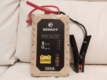

А я 5 лет назад купил себе конденсаторный бустер BERKUT (БЕРКУТ) JSC-300A. То есть, в нем не надо следить за зарядкой встроенных аккумов, его можно хранить в машине до температуры в -40, и по идее (тут уж как повезет) должен прослужить раз в 10 (в 100?) дольше обычного аккумуляторного. Денег, помню, за него тогда немеряно отдал. Дороже обычного раза в 3-5 получалось. Пару раз уже выручал.
