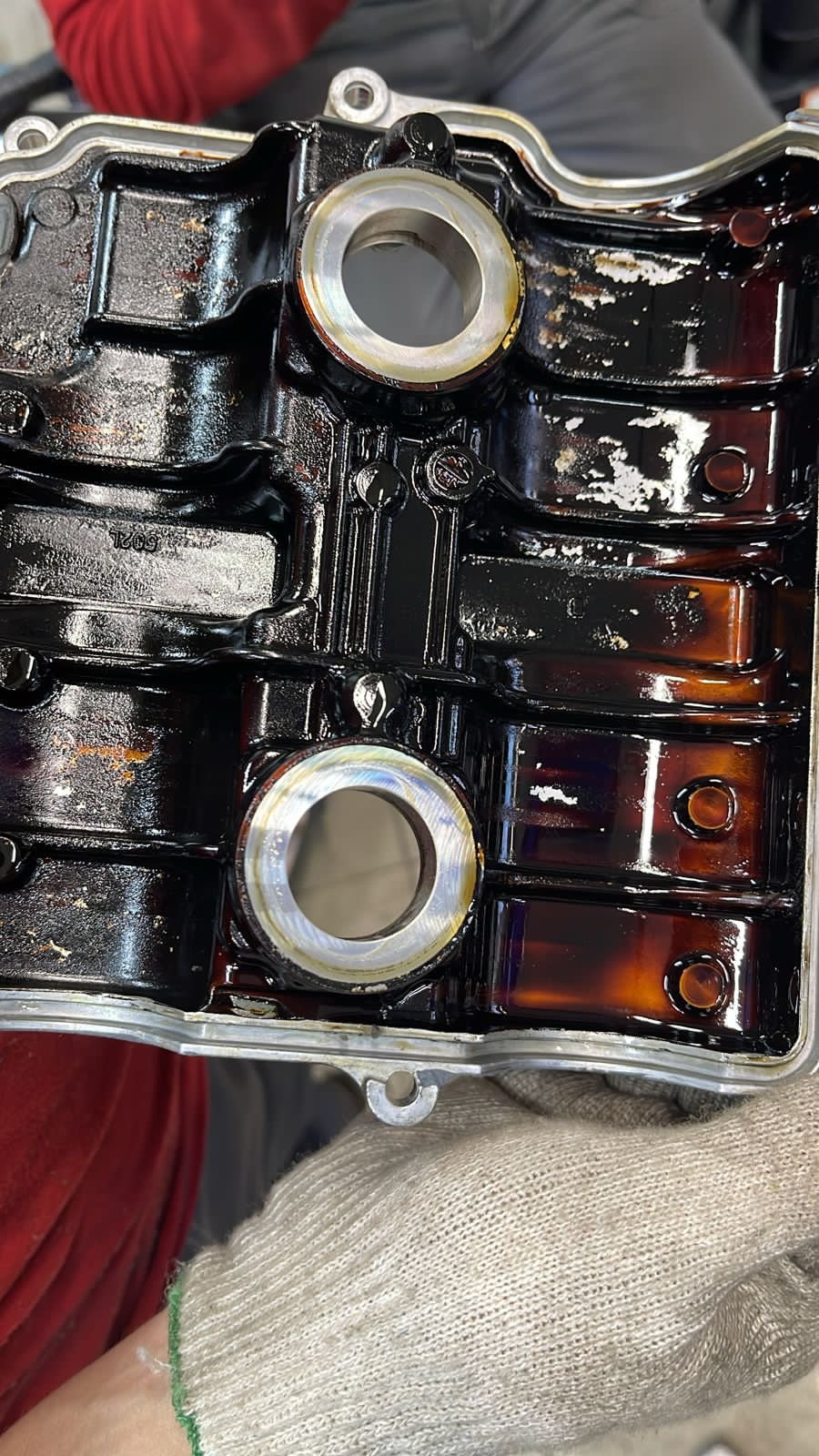

Случилось грустное у коллеги.
Forester SJG 2018 года, правый руль, сток, аукционный автомобиль  (оценка 5), привезен в Россию с пробегом 15 000 км. В РФ 2 года, сейчас пробег 51 000.
С момента привоза лилось бочковое масло Idemitsu Zepro 5w30 в очень известном и большом сервисе города (Интеравто), интервалы замены 6000-6500. Последняя замена масла была за 5500 км до поломки, было залито  бочковое moly green pro s sp 5w-30 в другом сервисе.
Перестала дуть турбина, давление на нуле. Вскрытие показало, что забило масляные сеточки подачи на вал турбины, масляное голодание. Крыльчатка сколота. Мотор очень грязный. Турбину на замену, мотор в разбор и на помывку.
Какие есть предположения почему так произошло?

AlexDeko надо взять у этого сервиса литруху "на доливку" в пэт бутылку и сделать лаб. анализ, что бы отмести вариант бочковой подделки. Во всех остальных случаях этого не должно было произойти. Если конечно бензин нормальный и у тебя в интервале 5000-6500км не 400мч по городу.
Кстати как передвигаешься? 100% город и одни пробки, или по объездному кольцу и трасса.
навесной подшипник с какой то странной щербиной, машина точно не бывала в аварии, телевизор, крепление фар, все цело? Откуда покупали, сами на аукционе или с рынка аукционное?
6 минут назад, torcon сказал:
сами, под себя везлось
