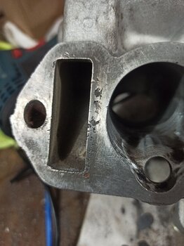

такая поверхность впускного коллектора, в прямоугольном отверстии тосол. в круглом воздух. прокладка новая паронитовая. в таких случаях без герметика не обойтись? или есть еще какие-нибудь варианты
Почему бы не прошлифовать эти раковины? Или толщины фланца не хватает?
Это часть впускного коллектора V образного двигателя. прикручивается к головкам с двух сторон. шлифовать надо обе плоскости и не вручную. одна головка новая без раковин, вторая такая же как и коллектор) поэтому шлифовать надо и головку, а снимать ее не хочется)
вобщем шлифовка нет) надо подручными средствами обойтись.
Stat5 раковины это кавитация от использования некачественной ОЖ.  Тут наверно без герметика уже не обойтись - паронит сомневаюсь что "обожмет" соединение.
