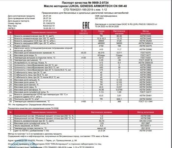

Прикупил данное масло, партия Июль 24го, запросил паспорт качества, может кому интересно:
Мне было интересно произошли ли какие-либо существенные изменения в составе по ср. с 23 годом, т.к. у других моделей (тот же 5w40 SN) именно в это время была смена рецептуры. В целом видно, что все осталось по-старому, немного смущает вспышка, но как я понял по др. анализам, этот параметр может прилично плавать от замера к замеру (если не прав поправьте).
Да все верно, вспышка часто в одной лабе, да в зависимости от партии, может быть то 225С то 232С. Это нормально для нее...
Очередной шедевр от Лукойл, не факт что в следующей партии будет то же смое:Connie_cleaning-glasses:
15 часов назад, SergV76 сказал:
Что мне понравилось, я купил масло на озоне, запросил через почту (которую дал здесь на форуме оф. представитель Лукойл) паспорт качества этой партии, получил на след. рабочий день. Проверил, что в этой партии нет критичных расхождений с предыдущей, и все, на душе спокойно. А если бы что-то не устроило, то просто бы вернул, также через озон. Отличный сервис на мой взгляд. А рецептура может меняться сейчас у любого российского производителя, поэтому на первый план выходит как раз именно взаимодействие с потребителем, чтобы оперативно предоставлять ему информацию, у Лукойла с этим все четко, респект за такое отношение.
