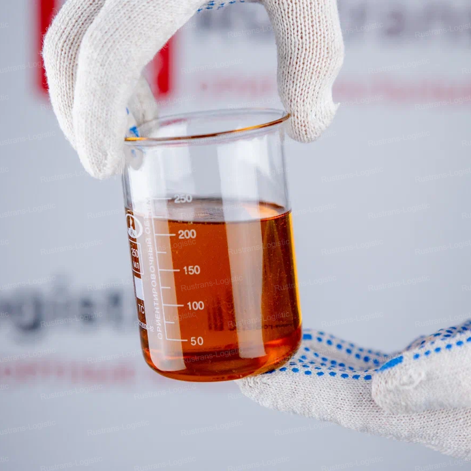

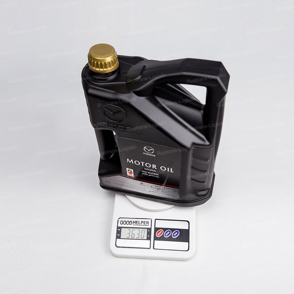

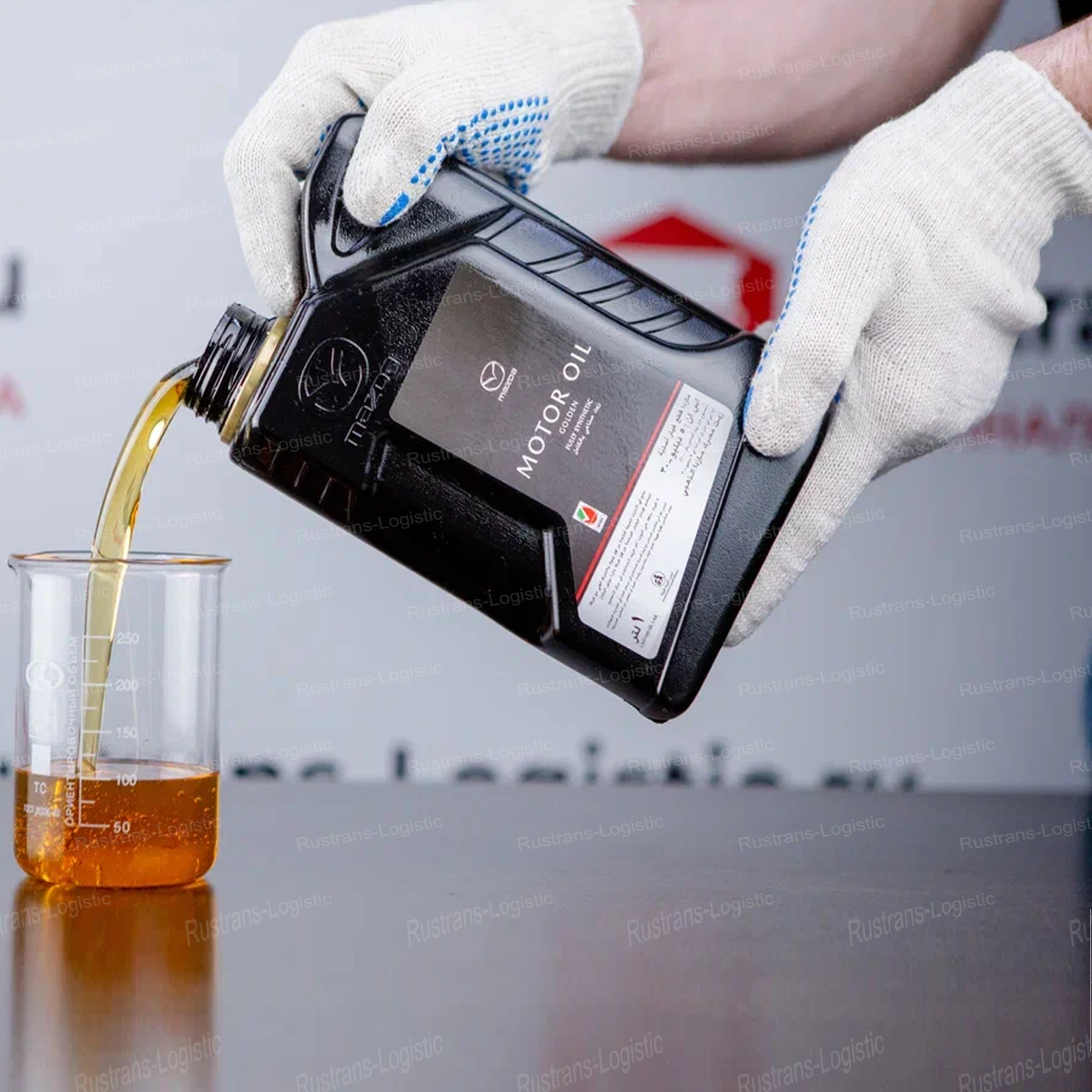

Добрый день!
1. Пришла партия товара: наши действия
- 1 канистру сразу в лабораторию
- 1 коробку сразу в фото-студию
2. Все фото наших товаров - это наши "живые" фото, сделанные руками нашего фотографа + водный знак "Рустранс-Логистик".
*Ниже прикреплю реальные фото данного масла (так как многие просили это осветить на форуме).

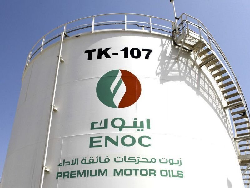

Добрый вечер! Так и есть!
на Озон в карточках товара - мы подробно расписываем про этот завод.
Изготовитель масла Toyota, Lexus, Honda, Mazda — завод Emirates National Oil Company
Завод Emirates National Oil Company (ENOC) с товарооборотом более 20 миллиардов долларов в год. Завод имеет официальную лицензию Toyota Motor Corporation и др., его продукция поставляется по всему миру, в том числе в страны Африки и Юго-Восточной Азии, с агрессивными и экстремальными климатическими условиями, как и у нас в России.
Кстати, ENOC является официальным поставщиком... авиационного топлива и смазочных материалов для авиакомпаний Emirates (4-я в мире), и Etihad Airways (Национальная авиакомпания ОАЭ)
