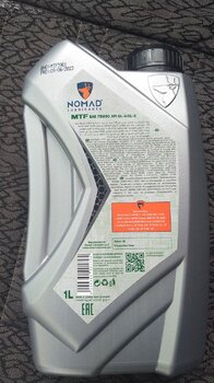

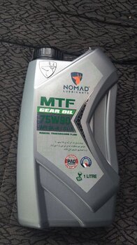

Nomad MTF Gear Oil 75W-90 API GL-4/GL-5 свежее за анализ спасибо форумчанину Aleks_.
Анализ проводил Aleks_.
Nomad MTF Gear Oil 75W-90 API GL-4-GL-5 URC копия.jpgNomad MTF Gear Oil 75W-90 API GL-4-GL-5 photo1.JPGNomad MTF Gear Oil 75W-90 API GL-4-GL-5 photo2.JPG
Масло заявлено как: API GL-4/GL-5; API MT-1 ; SAE J2360; MIL L 2105 D/PRF 2105 E ; EATON Europe; MAN 341 Z2; MAN 341 S1; MB 235.8; MERITOR O-76-N; SCANIA STO 1:0; VOLVO 97312 ; ZF TE-ML 02B ; ZF TE-ML 12L ; ZF TE-ML 12N ; ZF TE-ML 19C.

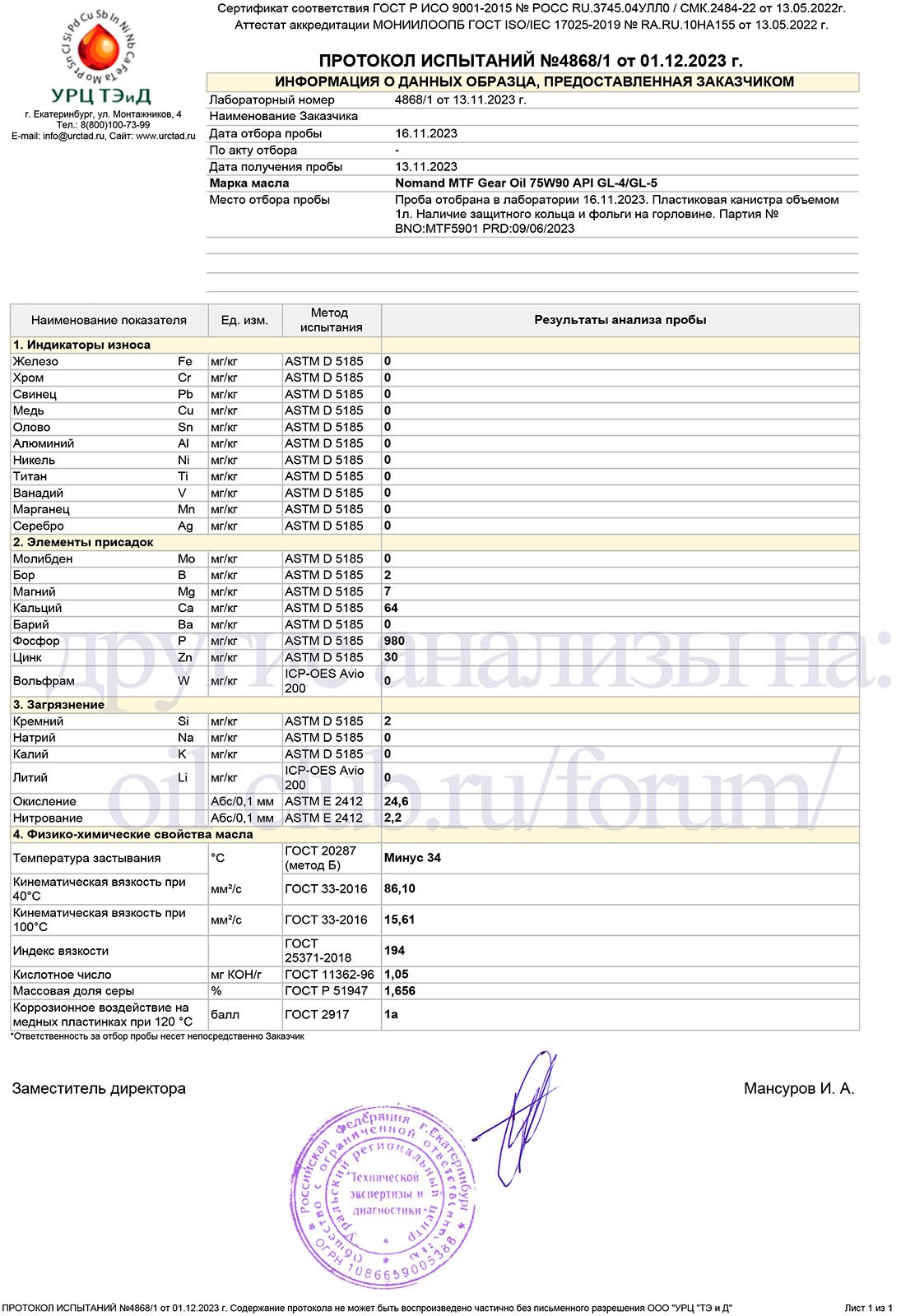

ИК спектр Фурье говорит о том, что масло на основе ПАО + гидрокрекинг/минералка + возможно эстеры.

Обычно на основе фосфора-серы в трансмиссионках противоизносные присадки. Здесь ПАО точно есть процентов 20-30%. Но вот в качестве остальной базы что? Если гидрокрекинг, то не маловата ли температура застывания -34С. Если минералка первой группы то индекс слишком высокий 194. Это предмет для обсуждения.
у них и столько то даже меньше не бывает
torcon этож ОАЭ :pardon:
Ой  ой. Арабы снова Арабы - не любят зимушку.
У любых  арабов( южные страны )при заказе продуктов на рынок РФ  надо дорабатывать рецептуру  , менять соотношение  баз  под  низко температурные показатели или вообще формулу менять.
Тут никто не заморачивался и привезли что есть. Ну и получили что привезли.
Малазию  в том числе надо проверять.
Вязкость этого продукта, скорее всего, не может удовлетворять SAE 75W-90, т.к. согласно стандарту SAE J306 вязкость по Брукфильду масел группы 75W измеряется при минус 40°C и не должна превышать 150 000 мПа*с (сП) и этот предел считается безопасным для деталей трансмиссии при указанной температуре, соответственно, масла группы 75W используют до температуры окружающей среды равной минус 40°C (в коллекции клуба есть анализ масла с температурой замерзания минус 38°C, производитель которого тоже причислил его к группе масел 75W, а этот показатель у него достиг почти 500 000 мПа*с (сП), то есть в более, чем три раза превысил безопасный предел — https://www.oil-club.ru/forum/topic/7652-gtoil-gt-transmission-ff-75w-85-svezhee/).
Совершенно очевидно, что перед нами анализ низковязкого масла SAE 80W-90, у которых названный показатель  измеряется при минус 26°C (и также не должен превышать 150 000 мПа*с (сП)), поэтому "в топку" такой продукт - он не стоит времени, потраченного на его обсуждение.
Надо добавить то, что упомянутые два продукта на нашем рынке не одиноки. Например, в дискуссии по анализу масла https://www.oil-club.ru/forum/topic/80991-mobil-delvac1-gear-oil-ls-75w-90-svezhee/
промелькнули несколько таких негодных продуктов 75W для LSD (в частности, это United Unigear Syn FE LSD 75W-90, анализ которого, кстати, также выявил, что это масло не может относиться к категории GL-5, а также S-Oil Seven Gear LSD 75W-90), у которых температура застывания в TDS обозначена минус 39°C. На рынке также встречаются, продукты под брендом YOKKI (по-моему, это переупаковка масел United Oil), а если вы думаете, что только азиаты грешат этим, то продукты под немецким брендом Rowe Mineralölwerk, в частности Hightec Hypoid EP SAE 75W-140 S-LS (температура застывания, которого минус 26,5°C!!!) и Hightec Topgear SAE 75W-90 HC-LS (температура застывания, которого минус 38°C), также нарушают стандарт SAE J306 в этой части.

Roary здесь по-моему и GL4 под вопросом.
2 часа назад, mihail026 сказал:
Пока не проведено трибологическое исследование на нагрузку сваривания не могу подтвердить или опровергнуть это. Также я использовал фразу: скорее всего, не может удовлетворять SAE 75W-90, т.к. для подтверждения этого необходимо измерить динамическую вязкость при минус 40°C, но практика подтверждает, что если жидкость перешла в другое агрегатное состояние (замерзла) при минус 34°C, то она уже явно не сможет продемонстрировать текучесть при температуре минус 40°C с показателем меньше, чем 150 000 мПа*с (сП). Тут температура застывания является косвенным показателем того, что перед нами продукт, который не может относиться к группе масел вязкостью SAE 75W-90.

Возвращаясь, к динамической вязкости по Брукфильду и анализу этого продукта, полагаю, что при минус 40°C этот показатель у масла Nomad MTF Gear Oil 75W-90 может превысить безопасный предел в семь раз, то есть составит более одного миллиона мПа*с (сП).
