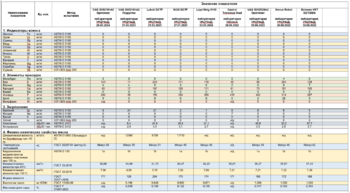

Господа, незаслуженно обойдена вниманием тема трансмиссионных масел в коробки с двумя дисками сцепления. Самые распространенные из них - производства VW - называются DSG и ставятся на почти все Шкоды, на многие WV и AUDI. Сейчас в серии идет коробка уже второго поколения. Также эти трансмиссии делает ZF для BMW и GETRAG для PORCSHE (Panamera, Cayman) - называют их DKG. Производитель рекомендует смену масла и фильтра раз в 65 тыс км. Авто с данными коробками сейчас массово выходят с гарантии и попадают на рынок вторичного обслуживания. Поскольку эта трансмиссия отвечает всем требованиям производителя, а именно:

Закину сюда тоже сводную таблицу по DSG маслам...
