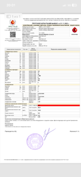

Valvoline MaxLife C3 5W-30 отработка на Opel Meriva B после 5 083 км
Масло: Valvoline max life c3 5w-30
Автомобиль: Opel Meriva B (A14XER)
Общий пробег на одометре: 62 248 к концу интервала.
Пробег на масле: 5 083 км
Моточасы: 127 мч
Средняя скорость: 40 км/ч
Израсходованное топливо: ~550 л
Доливки масла: не доливал, расхода масла не было.
Присутствие отложений в двигателе ДО: ДВС идеально чистый
Присутствие отложений в двигателе ПОСЛЕ: так же и осталось после.
Автозапуск по времени: не использовался
Наличие чип-тюнинга: нет.
ГРМ: цепь.
Предпусковые подогревы: нет.
Период эксплуатации: 15.06.2023 по 10.11.2023
Срок эксплуатации: 5 месяцев
Топливо: бензин Лукойл 95 эктопия.
Режимы: 80% город без пробок, 20% трасса (по 35 км на работу и обратно). На протяжении всего интервала двс очень часто кручу до 5-6 тысяч оборотов.
Фильтр масляный: MANN
Фильтр воздушный: MANN
Марка антифриза: Felix g12+
Объем заливаемого масла: 3.8 литра (полный объем с фильтром и сухим картером 4л)
Отбор масла: шприцем жане 150мл через щуп.
Отбор масла проходил с горячего или холодного двигателя?: с горячего двигателя, через 10 минут после долгой поездки.
Присадки: нет

Дома перезалью протокол в хорошем качестве. Какой тут вывод? Предыдущее масло тоже убилось за 130 м/ч. У этого мотора интервал 5 тысяч?
Илсак ушатали за 130 часов, С3 туда же. Пока отложений нет и износ не пошёл в полный рост может испробовать полной золы?
7 минут назад, mihail026 сказал:
Да вот вроде рекомендуется dexos 2, в котором золы меньше единицы (вроде как). Ничего страшного не будет от полнозольника? Думал на следующую замену взять zic zero 0w-30 (который 504/507)
Изменено пользователем KirillOren
1 минуту назад, KirillOren сказал:
Современные А3/В4 идут с золой не намного больше dexos 2 и после такого же интервала будет интересно посмотреть результат.
Либо дальше ждать возможных сюрпризов от постоянно убитых масел в картере.
И да, промывка двигателя при смене масла вам очень рекомендуется.
5 минут назад, mihail026 сказал:
Современные А3/В4
Наверное залью zic top 5w-30 a3/b4 и сделаю анализ через 5 тысяч.
6 минут назад, mihail026 сказал:
И заодно какой-нибудь sintec для промывки возьму)
KirillOren  мой обязательно. Хрен знает какой несливаемый остаток.
Изменено пользователем АОВ
Лубризол я так полагаю? С молибденом и бором от предыдущего замеса?
Если да, то почему оно тогда 502? И как так убилось быстро? При хорошем топливе лучок 95 экто. Двигатель убивец масел?
Изменено пользователем hellopashka
5 минут назад, hellopashka сказал:

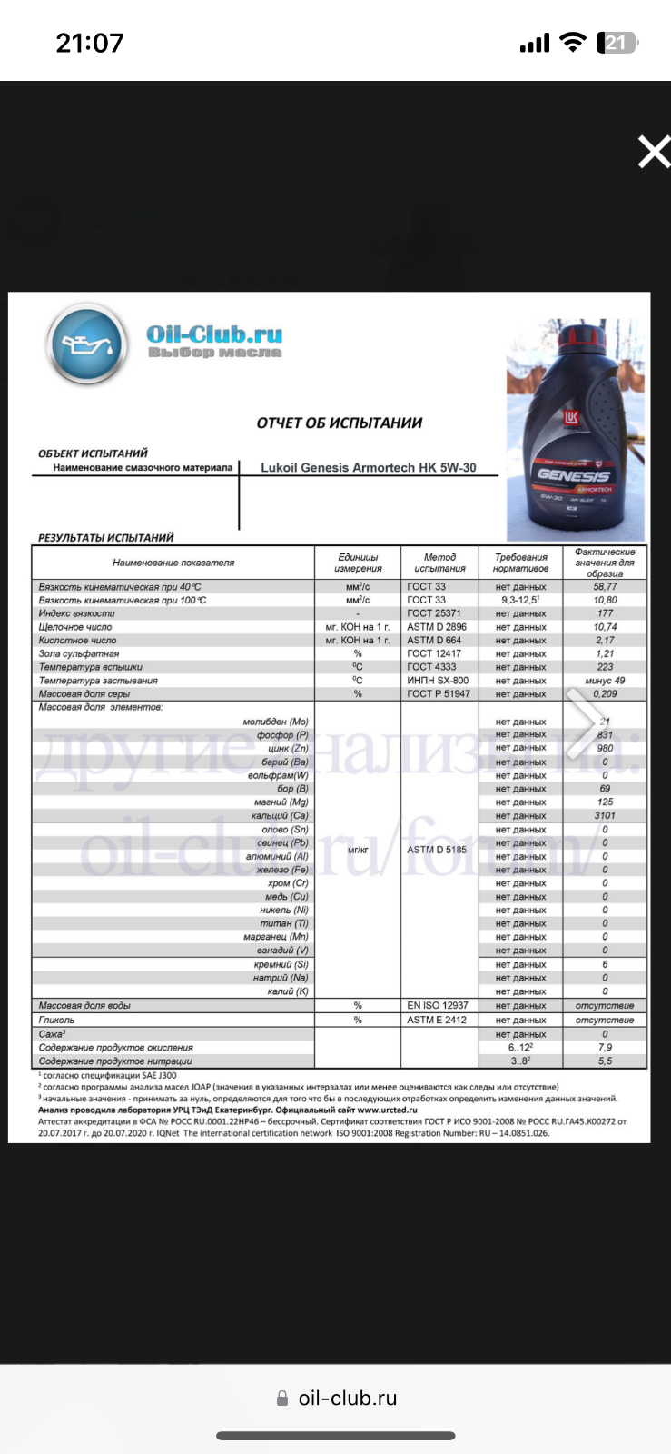

Судя по двум анализам похоже на то. Видимо рассвет 150 литров топлива на 1л картера тут работает идеально) теперь точно надо полнозольник попробовать. Мне вот этот Лукойл понравился по анализу, но вязкость 10.8. Стоит из-за этого от него отказываться?
28 минут назад, KirillOren сказал:
Без понятия ) Но походу тут и правда надо смотреть в сторону полнозольника, тем более, если расхода масла нет. Есть современные полнозольники с высоким щелочным, но довольно низкой золой, около 1,1.
