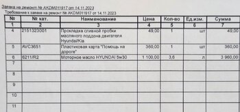

Мужики, привет, я тут новенький, подскажите пожалуйста, имею 2 машины хендай туссан 2017 год 2.0 бензин, сборка Чехия и  хендай Крета 2017 год 1.6, бензин, сборка Питер. Покупал новыми, дилер лил масло shell helix ECT C3, сейчас он с рынка ушёл, дилер перешёл на Repsol, тоже вроде C 3.  У меня вопрос, по допускам в документах про C3 вообще нет, пишут положено acea A5/B5 вот как мне быть, что покупать. Хочу перейти на Zic Советуют либо zic top ls  acea c3 , либо zic x9 fe asea a5. Просто моё мнение вроде как допуски с C3 больше щадящие для катализаторов, вроде как оно лучше? Подскажите пожалуйста, кто разбирается. Посоветуйте, на чём остановиться?( фото это допуски из инструкции авто, крета, туссан )

24 минуты назад, Golfreef сказал:
Alex0377 уже наверно с весны этого года инфа  идет , что официалы булькают густой малозольник от Репсол, который нафиг не нужен не в G4FG, не в G4NA и  о качестве которого остается только догадываться, после весенних событий в Пушкино
А вот как они пишут в заказах)))

Дилер льет, то что ему выгодно досталось. Забили они болт на все что написано в Руководстве. У меня в Руководстве: 5-30 и даже 0-20 (для рынка США), а льют всем 5-40.
