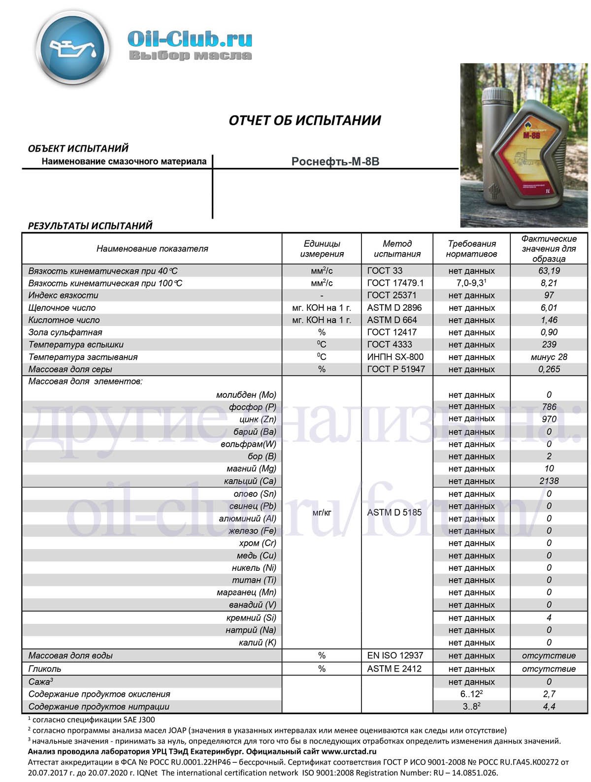

В Питере на авторынке на Ириновском пр. этого масла полно продается-и "Профи". и "Веззер". причем ценник там заряженный. 20 литров будут больше 3000 стоить.
07.11.2023 в 09:09, torcon сказал:

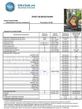

Среди подделок поищите нет подобного масла по пакету?
Да тут банально в канистру с этикеткой "М-8ДМ" налили М-8В. причем не лучшего качества. Это еще относительно "безобидная" подделка.

Вот как пример
