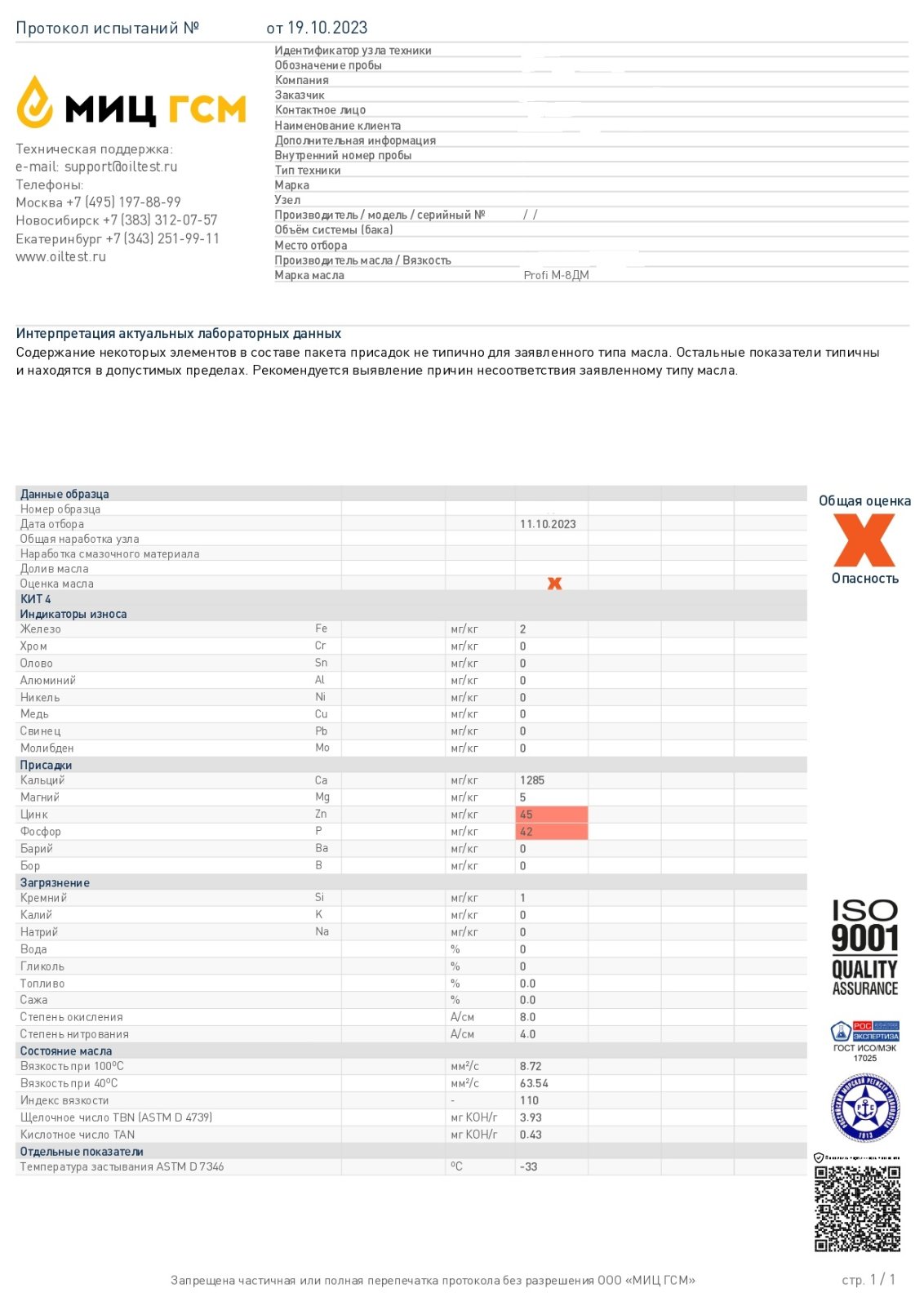

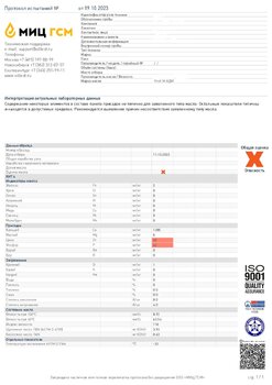

Profi М-8ДМ свежее
289976831_-8-_sample.thumb.jpg.4bf838fc37593a6b4437a2d8ff7b62a2.jpg350013595_-8.thumb.jpg.3d8b776bf0524a9b0f76ccb0b2c10cce.jpg
Чёт как то фу.....у РН веселее замес

промывка?
2 минуты назад, fareastwood сказал:
промывка?
По замыслу изготовителя - профессиональное моторное масло для дизельных двигателей.
Только что, Texacoman сказал:
Я про то, что получилось по факту
Только что, fareastwood сказал:
Вот тут я лично затрудняюсь с ответом :D
Оригинальный контрафакт. Наличие пакета присадок, похоже, признано производителем излишним. Кальция немного бухнули (сульфонат?). Итак сойдёт!
