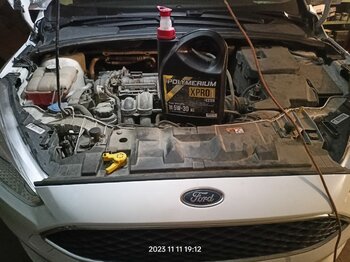

Залил, если честно после Газпронефти, разницы не заметил))) Как на холодную стучали клапана так и стучат, или не клапана я хз что там, на горячую норм все)))
перекладка поршень палец

Может знаешь. Имеет смысл залить на лето что-то типа 5w40?  Или не поможет? У меня просто есть второй фокус рестайлинг тот катается все время владения на 5w40, там так просто исторически сложилось... ну уже 180к+ пробега, при том что там явно пробег скручен, когда с Германии пригонялся...
Tronador не надо никакого там 5W-40, на лето лучше 10W-30 залить(S-OIL, Hyundai Xteer)у последнего сейчас цена хорошая у официалов .
либо забить на это и ездить так, без перекатов, 250 м.ч.

Забить на стук поршень-палец?
18 часов назад, ktth сказал:
[censored] А со  стальным нужно разбираться .
От такого масла с таким допуском стука не будет .  Может там нет вкладышей не шатунов.
