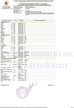

Polymerium XPRO1 5W-30 A5/B5, A7/B7 свежее за анализ спасибо форумчанам Дюпелёк, Dmitrii.lg, Samogonschik, just_4_lulz, maxxf, Wirtgen, Dmitrii.lg, Smook.
Масло закупал и отправлял в лабу Дюпелёк.
Polymerium XPRO1 5W-30 A5-B5, A7-B7 (VOA BASE) копия.jpgPolymerium XPRO1 5W-30 A5-B5, A7-B7 URC копия.jpgPolymerium XPRO1 5W-30 A5-B5, A7-B7 photo1.jpgPolymerium XPRO1 5W-30 A5-B5, A7-B7 photo2.jpgPolymerium XPRO1 5W-30 A5-B5, A7-B7 photo3.jpg

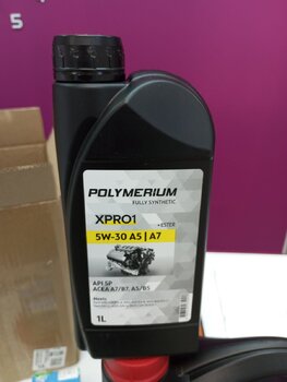

Масло заявлено как: API SP; ACEA A7/B7, A5/B5; Ford WSS-M2C913-А, WSS-M2C913-В, WSS-M2C913-C; GM DEXOS 1; Opel GM-LL-A025, GM-LL-B025.
Ик спектр Фурье говорит о том, что масло на основе гидрокрекинга + эстеры + очень много сукцинимидных дисперсантов.

А параметр "Доля Сульфатной золы 1.09"  никого не смущает ?? Вроде как для сбережения катализаторов  современных авто  этот параметр не должен быть более 0.8
Не надо лить это масло в двигатель, где рекомендовано заливать масло АСЕА С2-5

Никого. Для ACEA A5 зола здесь минимальная. Хотите золу до 0,8 - ACEA C2, C3, C5, если из популярных. Можно ещё C4, там ещё меньше.:D

А что говорит API sp про содержание сульфатной золы ? Какие максимальные значения ? Судя по всему  и упаковке у Polimerium нет сертификата от API, а просто букавки на канистры то что данные масло " соответствует " по из мнению API sp .

Анализы читать умеете? Если умеете, то увидите что соответствует.

Масло соответствует стандартам API. Анализ подтвердил, что буквам на канистре можно верить.
