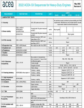

Популярное сообщение torcon 85 136 Опубликовано: 7 ноября 2019 Популярное сообщение Поделиться Опубликовано: 7 ноября 2019 ACEA A3/B4; ACEA A5/B5; ACEA A7/B7; ACEA C2-C3-C4-C5-С6; ACEA E4-E7-E8-E11 - требования стандартов 2022 Внимание! Опубликована последняя версия 2021 года, если масло имеет например ACEA 2010 года, оно может не проходить требования 2021 года - это нормально. ACEA A3/B4; ACEA A5/B5; ACEA A7/B7 ACEA C2-C3-C4-C5-С6 ACEA E4-E7-E8-E11 10 Ссылка на сообщение
