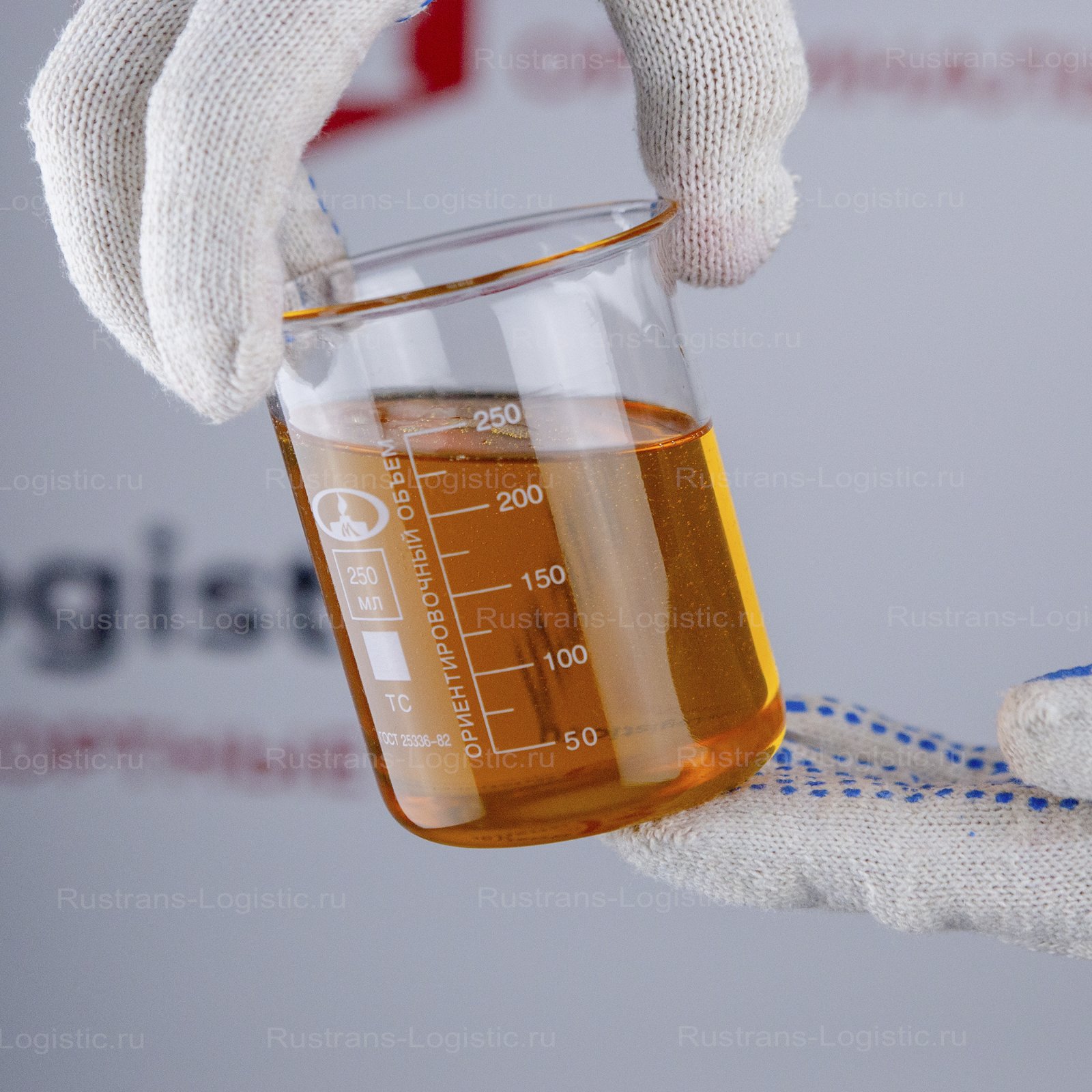

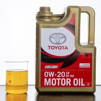

27 октября 20233 г Популярное сообщение Добрый день! Сделали фото "цвет масла". Многим было интересно - теперь можно посмотреть. *Так как цвет имеет свойство меняться из-за внешнего освещения - сделали несколько фото в разном освещении... Изменено 27 октября 20233 г пользователем Рустранс-логистик
