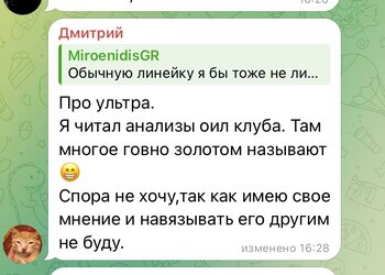

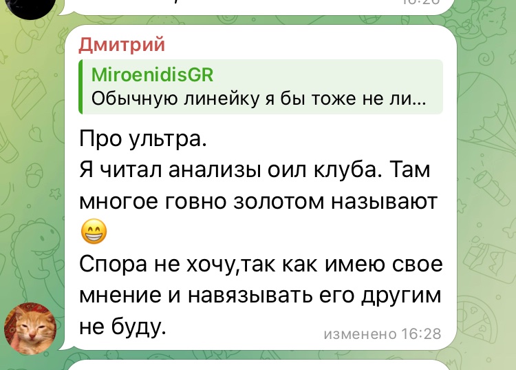

2 августа 20242 г 2 часа назад, lbvf33 сказал: У меня Tugella Вот ты кто на сайте Тугеллы, ник Дмитрий, который пишет там вот такое
