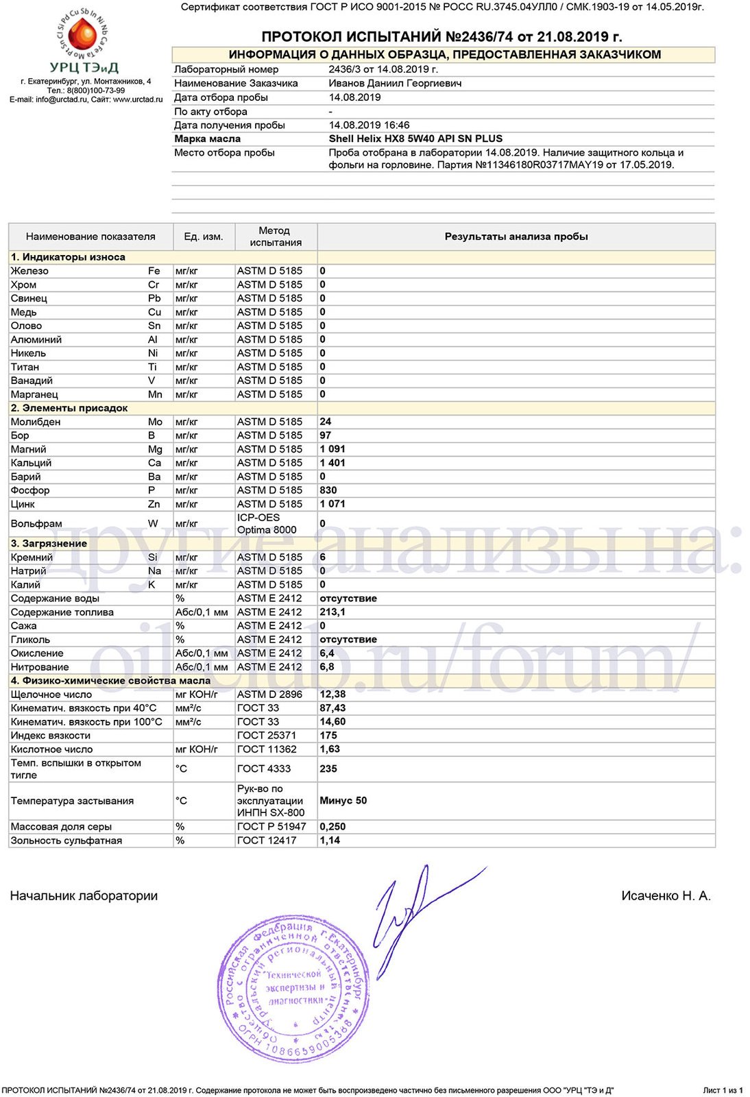

Сравниваю масла Shell HX8 5W40 и Teboil Gold L 5W40.
Согласно данным протоколов испытаний, на мой обывательский взгляд принципиально выбиваются два показателя (Молибден и Бор).
Молибден
Shell -  24 мг/кг __ Teboil - 131 мг/кг
Бор
Shell -  97мг/кг __ Teboil - 12 мг/кг
Насколько критично это для эксплуатации ?
Мотор CZCA (2018 год)
Сейчас залит Shell. Еще три канистры в запасе. Смотрю на дальнейшую перспективу.
Допуск 502/505 ( с начала эксплуатации на 5W40). Пробег под 100 тыс.км. Замена каждые 7-8 тыс.км. 65/35 (трасса/город) Средняя скорость (35-42).
Благодарю за помощь.

Начнем с того, что у них разные пакеты присадок разных производителей.
Но это не принципиально для гражданской эксплуатации.
dimm7777
Здравствуйте!
Да, это информация мне понятна. В текущей действительности, ожидать другого от производителя Teboil (Лукойл), крайне наивно.
Однако насколько для гражданской эксплуатации масло Teboil, будет проигрывать Shell ?
Количество молибдена можно "пережить". Все же его не так много, как у некоторых масел сделанных в Китае.
Меня смущает низкое количество "Бора". Особенно после прочтения краткого ликбеза:
Boykusha если посмотреть на ИК спектр у Shell больше сукцинимидов, дисперсантов. 0,47 против 0,40. Ну и Shell есть Shell, у него передовой пакет присадок, у него GTL. Поэтому Shell лучше, хотя тебе для эксплуатации на 7500км хватит и Teboil, он зато дешевле...
