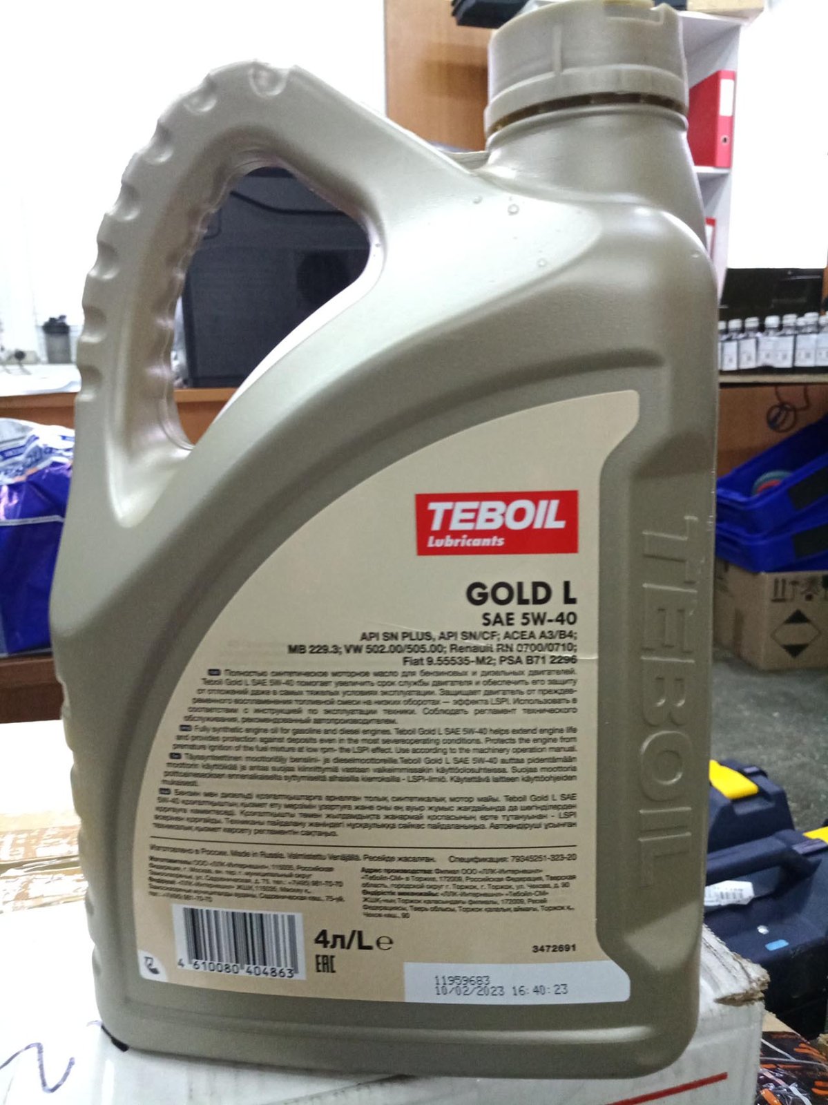

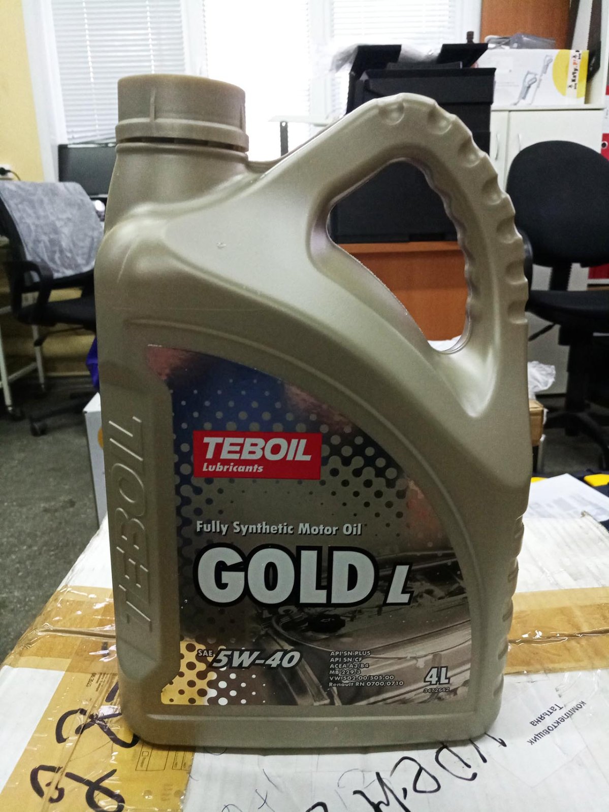

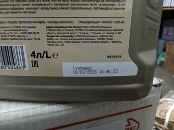

Teboil Gold L 5W-40 API SN свежее 2023
Teboil Gold L 5W-40 API SN свежее 2023 за анализ спасибо форумчанам Polion5, _AI_, Геннадий91, timkin, Enzo69, Orbie, Lacoste, Den72, Kotov_VaS, Костяра72, Puh888, makstor, steepmaks.
Образец на анализ закупал и отправлял _AI_.
Teboil Gold L 5W-40 API SN (VOA BASE) копия.jpgTeboil Gold L 5W-40 API SN URC копия.jpgTeboil Gold L 5W-40 API SN photo1.jpgTeboil Gold L 5W-40 API SN photo2.jpgTeboil Gold L 5W-40 API SN photo3.jpg
Масло заявлено как: API SN; API SN Plus; ACEA A3/B4; MB 229.3; VW 502.00 / 505.00; Renault RN 0700; Renault RN 0710; Fiat 9.55535-M2; ; PSA B71 2296.
ИК спектр Фурье говорит о том, что масло на основе гидрокрекинга VHVI. Не очень много дисперсантов.
3475041 - Teboil Gold L 5W-40 API SN 4L
3475040 - Teboil Gold L 5W-40 API SN 1L
