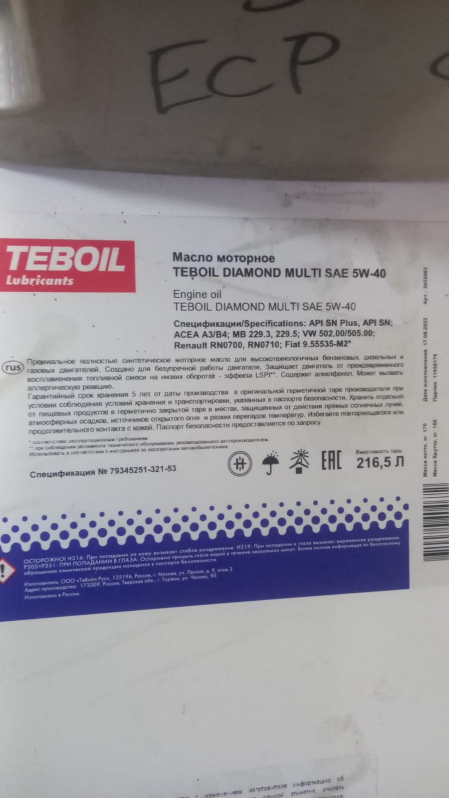

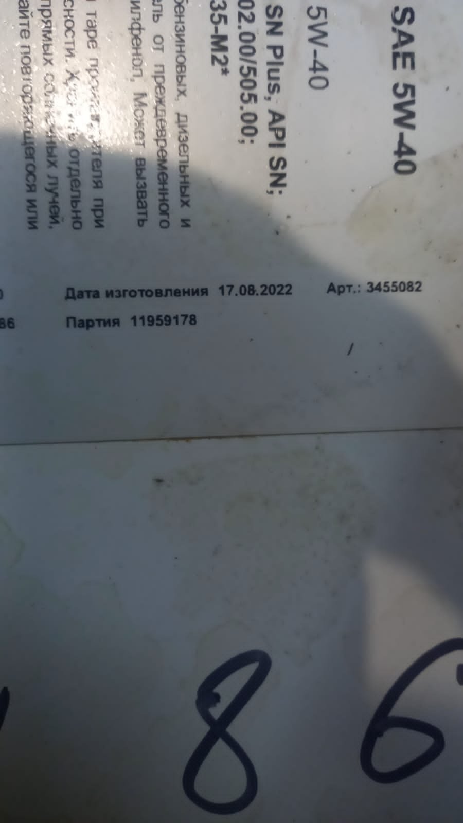

5 минут назад, Александр4884 сказал:
Вроде не Торжокское оно должно тогда быть. Тогда ещё всех обратно не собрали для работы уже на Лукойл.
Да Ладна, завтра буду на работе могу фото скинуть, как раз одна бочка заканчивается и новую привезли
13 минут назад, Дюпелёк сказал:
А смысл ,будет тоже самое, только в левой руке и по жиже-деньги на ветер:sarcastic:
+100500.
Похоже нашли еще одно масло в компанию к Lukoil Genesis Armortech FD 5W-30 , "Люксу" и "Юниверсалу", в канистру которой льют из одной бочки.
14 минут назад, Дюпелёк сказал:
Они ещё весь персонал тогда на работу не вернули но уже лили масло? так это может остатки шелла по бочкам разливали. Хотя чему удивляться. Это точно был шелл, бочку то покрасить проще чем линию с канистрами запускать.

24 минуты назад, Александр4884 сказал:
Это точно был шелл,
Ну судя по анализу ЕСР 5-30 точно не щель:sarcastic:

9 минут назад, Дюпелёк сказал:
Ну тогда не знаю что они ещё могли там лить, так как знаю что технологи, кадровики и прочее руководство были сокращены и тогда ещё не работали. Но опять же, не удивлён.
