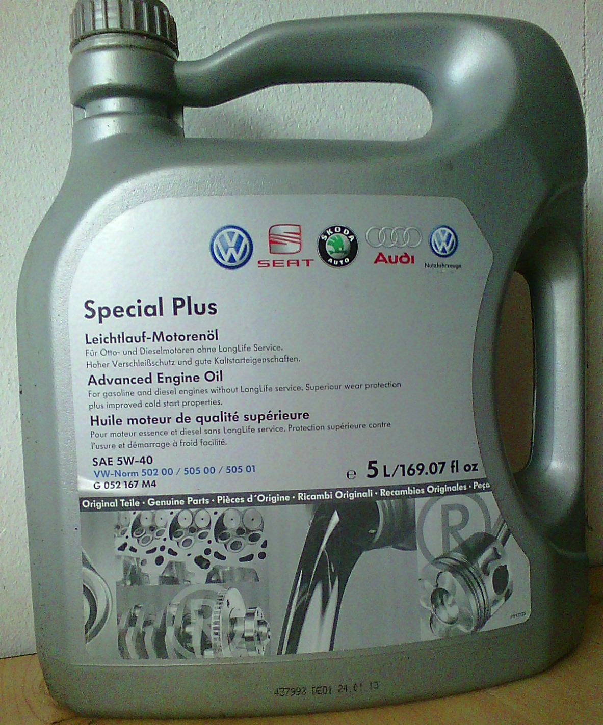

    Досталась на халяву канистра с остатком просроченного масла. 13 год на канистре для владельца - это как истекший срок годности на упаковке молока... А у меня зудит этим маслицем промыть двигатель Hyundai G4FC минут 5 на холостых оборотах. Рекомендуемое для него масло 5W/30 и 5W/30, к тому же с низкой высокотемпературной вязкостью А5/В5. А в канистре 5W/40 c допуском VW 505 01. Чуть густовато. Да и не много его , всего 1,3 л. Объем картера G4FC при первой заливке 3,3 л. Для смены масла без замены фильтра потребуется все же меньше. Но хватит ли?

кстати, интересная канистра. Никогда не видел зарубежку чтобы срок годности был указан. Интересно, это Кастроловское масло еще тогда было?
