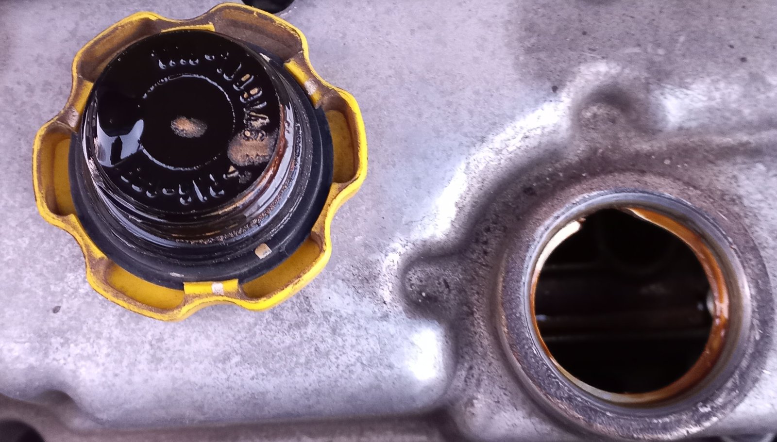

Но в самом начале, до запуска подогрева, посмотрел, что с маслом. В литрушке доливки в багажнике всё в порядке: масло текучесть сохранило и колом стоять не собирается. Со щупа стекает тягучей соплёй.
Под крышкой и на щупе конденсат.

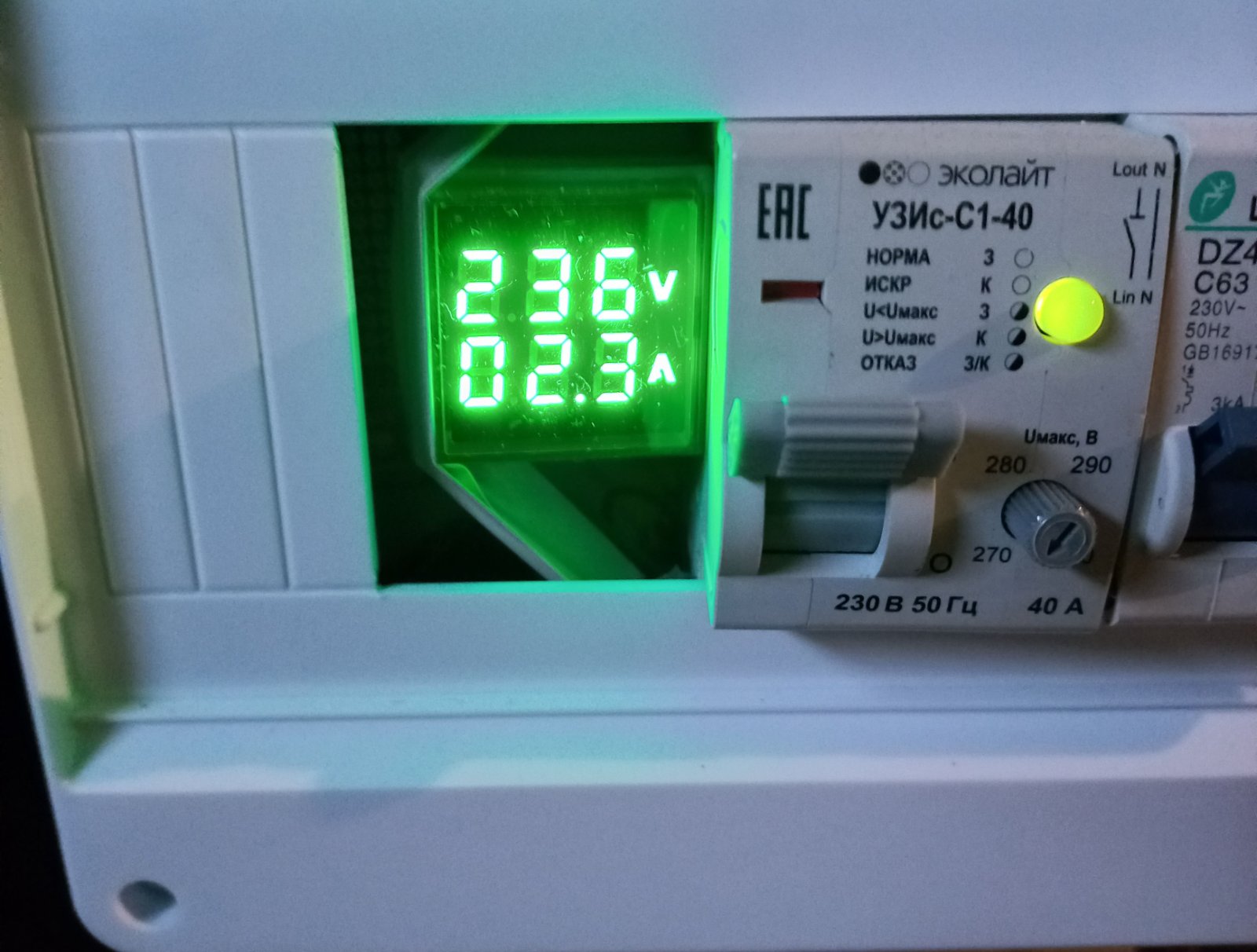

Особенность работы китайского подогревателя: в мороз сопротивление значительно падает и ток во время запуска составил 2,3 А. А у меня двухамперные предохранители стоят. Ничего, выдержали.
