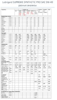

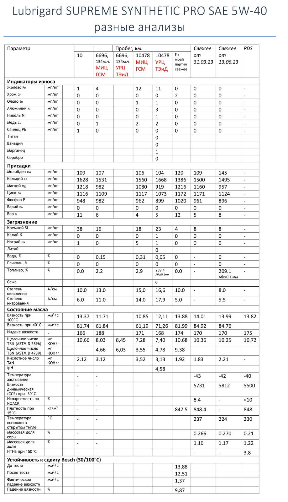

Павел-1966 1 010 Опубликовано: 26 февраля Поделиться Опубликовано: 26 февраля Ну вот и получил я санкцию на публикацию анализов от двух лабораторий. Подробности в теме анализа: https://www.oil-club.ru/forum/topic/83525-lubrigard-supreme-synthetic-pro-5w-40-otrabotka-na-lada-granta-posle-10478-km/?do=findComment&comment=2727391 И появилась возможность опубликовать полную сводную таблицу по маслу Lubrigard SUPREME SYNTHETIC PRO SAE 5W-40 на основе всех имеющихся данных. На этом считаю свою часть работы полностью и по совести исполненной. 2 Цитата Ссылка на сообщение
