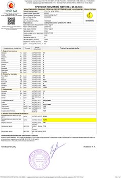

Добрый день!
Направляем протокол испытаний LUBRIGARD.
Судя по результату протокола, продукты износа в норме, по состоянию масла вязкость снизилась и вышла из своего класса по SAE J300, это обусловлено значительным попаданием в масло топлива 1,2%, в результате чего происходит разжижение масла и снижение вязкости. По данному автомобилю допустимо применение масел как вязкости SAE 40, так и SAE 30.
Несмотря на то, что вязкость выпала из класса SAE 40 в класс SAE 30, допустимо дальнейшее использование поскольку обе вязкости рекомендованы производителем. Более того, мы видим по металлам износа, что повышенного износа нет. Поэтому допустима дальнейшая эксплуатация и возможно дальнейшее увеличение интервала замены
660463.pdf
Всё неплохо, близко к моим показателям. Буду не на телефоне, помогу выложить протокол картинкой.
Sergey-NTagil напиши пожалуйста шаблон свой в тему шаблонов. Там есть твой, но он не актуальный по моему, другой пробег на масле.
https://www.oil-club.ru/forum/topic/83313-shablony-kto-delaet-analiz-otrabotki-pishet-svoju-informaciju-sjuda/
Sergey-NTagil , протокол для отчёта:
