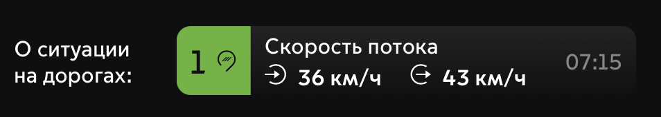

25 августа 20233 г Mansur в Мск средняя скорость достаточно высокая, понастроили различных хорд/колец/дублеров проспектов, через весь город существенно снизив вероятность заторов. Плюсом может быть еще время в которое пользуется владелец в городе. Жесткие пробки у меня в Мск средня 24-25км/ч, а так средняя без пробок 34-35км/ч. В реальности можно смотреть входящую и исходящую скорость в Мск на сайте ЦОДД https://gucodd.ru/?ysclid=llq2xzjvtc391838194 . Например на 7:15 они составляют 36 и 43 км/ч соответственно.
