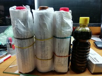

24 апреля 20242 г Автор Четвёртая бутылка с Cupper SafeLine 5w-30 + ArmActiv для анализов готова. Период эксплуатации 31-07-2023 по 23-04-2024 Пробег общий 179689 км., на этой заливке 4721 км., 180 м/ч, ~630 л. топлива капля за 8 м/ч до слива Изменено 24 апреля 20242 г пользователем Pechnik
24 апреля 20242 г Автор Все 4 бутылки готовы 4_Форма заказа анализа УРЦ ТЭиД.pdf 3_Форма заказа анализа УРЦ ТЭиД.pdf 2_Форма заказа анализа УРЦ ТЭиД.pdf 1_Форма заказа анализа УРЦ ТЭиД.pdf
24 апреля 20242 г Автор Евген48 Жень, с попкорном придётся подождать. Планировал сам оплатить анализы, но цепь и замена сальников подкосили бюджет. Бутылки сохраню, уже боюсь загадывать, наверное ближе к зиме, как подкоплю, отправлю и оплачу всё.
24 апреля 20242 г 4 часа назад, Pechnik сказал: Все 4 бутылки готовы А зачем анализ то делать? супера уже много анализов. не думаю что есть смысл...Тут вопрос тоа в том отмывает или нет, а этого на анализе не увидеть..
24 апреля 20242 г Автор prv21 я никого не принуждаю и не прошу. А лично мне интересно посмотреть что там в динамике и в миксе с армактивом

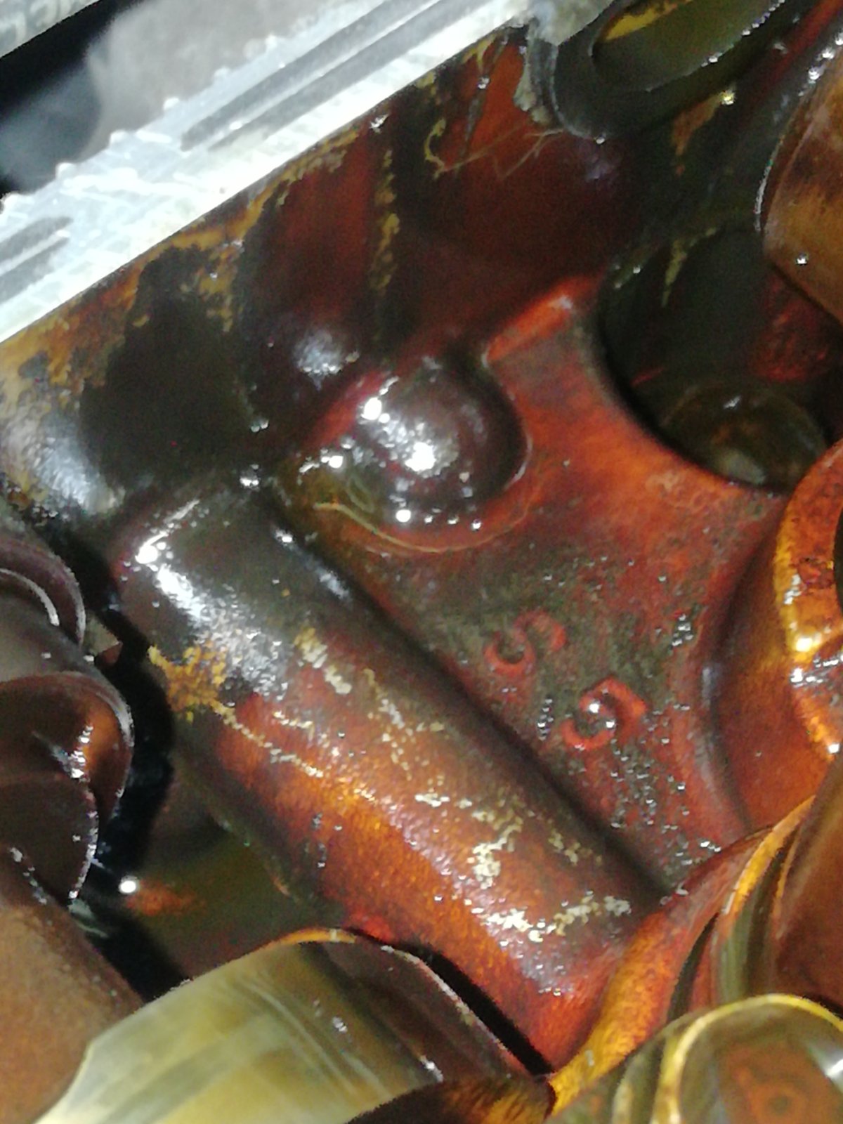

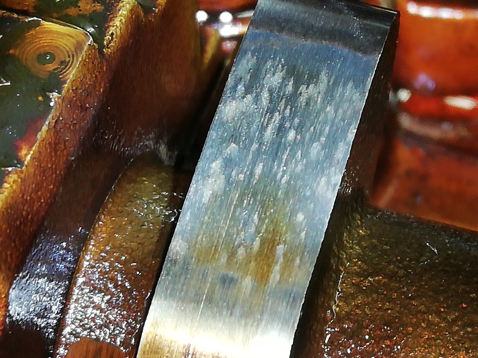

27 апреля 20242 г Автор Популярное сообщение Вчера поздно закончили. самые нетерпеливые уже видели фото в ТГ Cupper с небольшими комментариями. тут постараюсь выложить более структурированный и подробный материал. Для новичков и кто не в теме напомню историю, авто было куплено в 2020 году, состояние плачевное, от предхоза всё было засрано, в МЗГ виден был только чёрный шламм как от старой чугунной сковородки. Расход масла 600 мл на 1000 км., накат никакой, бензин жрал выше паспортного на ~ 2 л. больше, свечи были в белесом махровом нагаре (не ёжик, но небольшая бахрома была). Что сделал: замени все жидкости, начал отмывать движок мягкими промывками, присадки в топливо и тд, Чего удалось достичь: почти все болячки ушли. расход упал до ~10 л./100 км. в городе, что на 2 л меньше паспортного. Значительно улучшился накат, расход масла снизился до 300 мл. на ~5000 км. (180 м/ч). Полная история замен в подписи. Чего не удалось достичь: не удалось избавиться от лаковых отложений, он очень стойкий, пробовал растворителями оттереть клапанную крышку - вообще без результата. море шлама под днищем. то есть по сути более или менее очистилось пространство под клапанной. На масле Cupper это всё повылазило и начало отмываться потихоньку, соответственно и увеличивался интервал замены масла который контролировался по тесту масляной капли и другим параметрам (визуально, по запаху, по звуку двс, но основной параметр это состояние капли). Для нетерпеливых фото было/стало под спойлером Скрытый текст 2001 год, до куппер 2024 год, 4 замены на Cupper После Cupper потемнение больше, но не спешите кидаться ссаными тряпками и устраивать холивар. Лак по большей части размягчился и, моё стойкое убеждение, потемнение вызвано впитыванием отмытого шлама и продуктов горения и или присадок. Подробности далее. 1 и 2 из 9 Внешний вид, комплект замены ГРМ, свечи. Двигатель не мылся. ГРМ новый, оригинал, всё собрано для полной замены. Свечи в отличном состоянии, пробег на них ~18000 км., израсходовано ~2100-2200 л. бензина. Изменено 27 апреля 20242 г пользователем Pechnik исправление синтаксических и пунктуационных ошибок до удобочитаемого вида

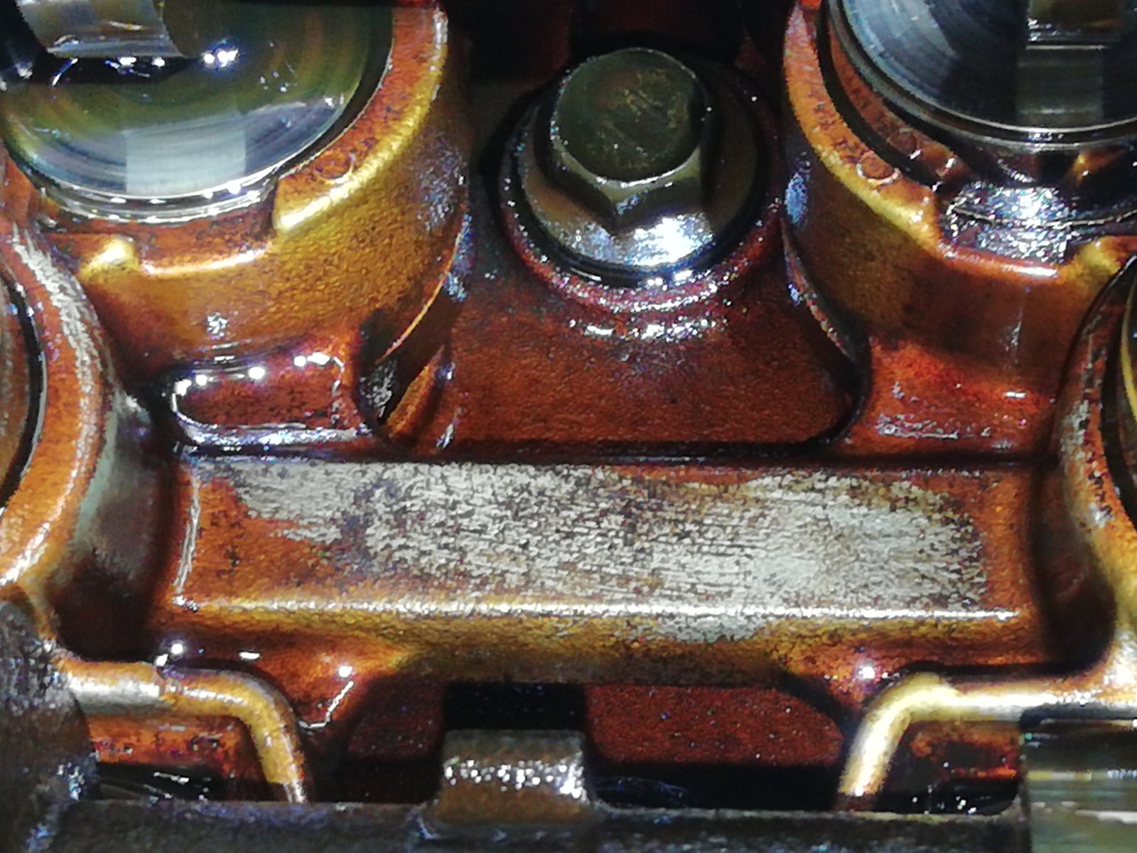

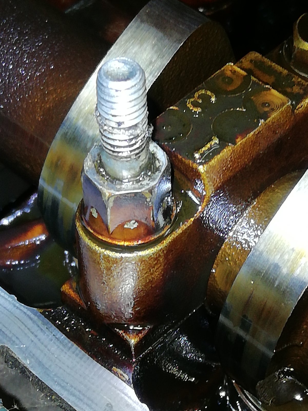

27 апреля 20242 г Автор 3 из 9 Под клапанной В целом относительно чисто, отложения остались, потемнели с предыдущего вскрытия, подробности ниже Непонятные пятна на кулачках ногтем не цепляются, никак не проявляются, но есть. Если есть предположения что это - высказывайтесь. Может это быть от ArmActiv? Отложения есть, темнее, казалось бы "Всё, жизнь мотора висит под капиталкой, АЛАРМ!!!111 Снимай и вези в ремонт. Куппер гадит" Но подождите, лёгкое движение пальцем и ... голый металл. Куппер размягчил стойкий лак который раньше только отверткой мог царапаться, а теперь снимается от прикосновения пальца. на второи и третьем фото тоже хорошо видно как сходит грязь, это не я царапал. Но не везде. Там где вкручен болт ниже, даже ногтём не царапается, вообще бесполезно, тут почему то куппер не размягчил. А рядом, чуть ниже где масло задерживается размягчил крупнее Я честно говоря был готов что размягчённый лак будет в виде соплей, слизи, но нет, обычное грязное масло. как будто грязь напитанная маслом. Изменено 27 апреля 20242 г пользователем Pechnik исправление синтаксических и пунктуационных ошибок до удобочитаемого вида
