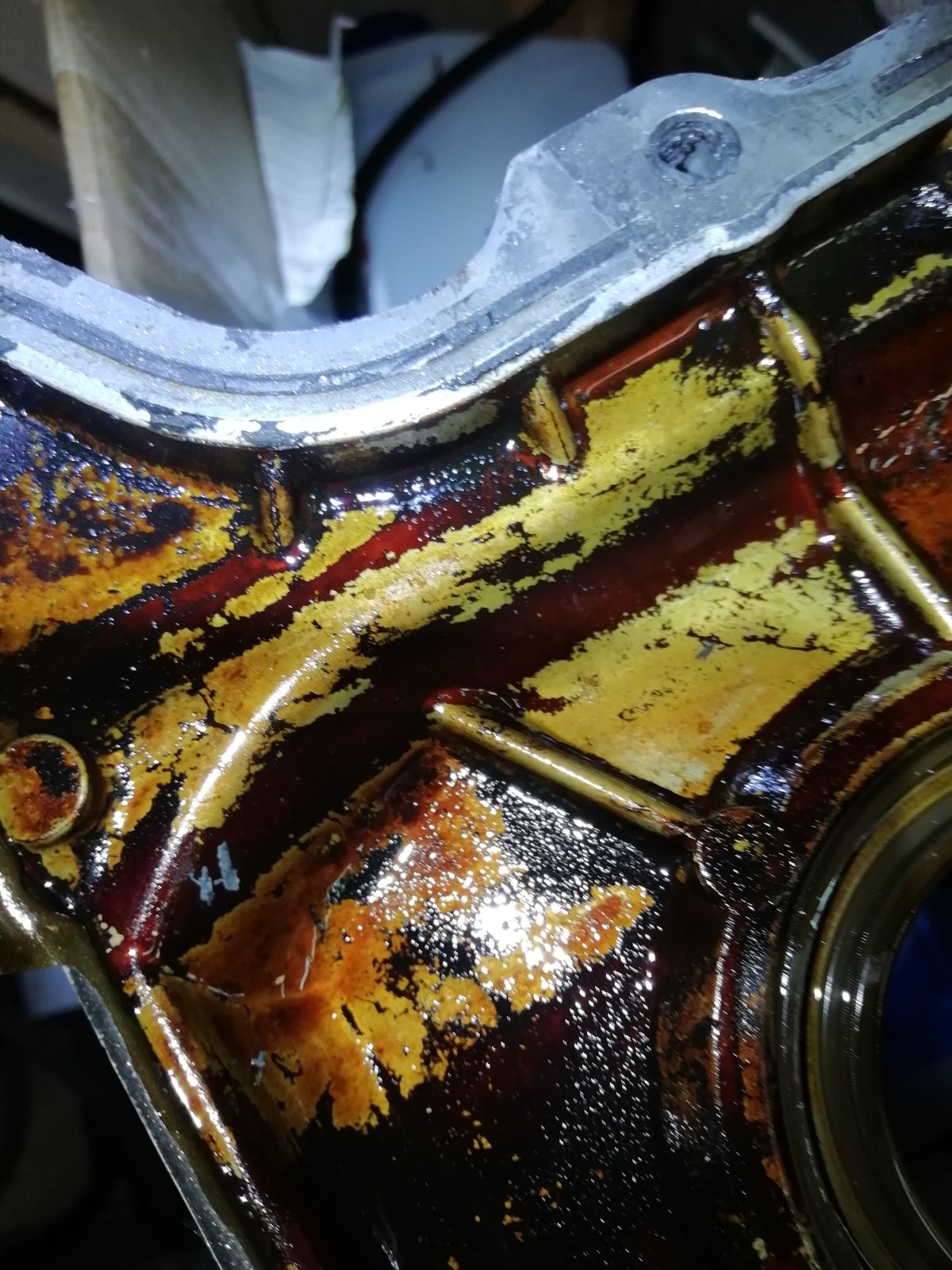

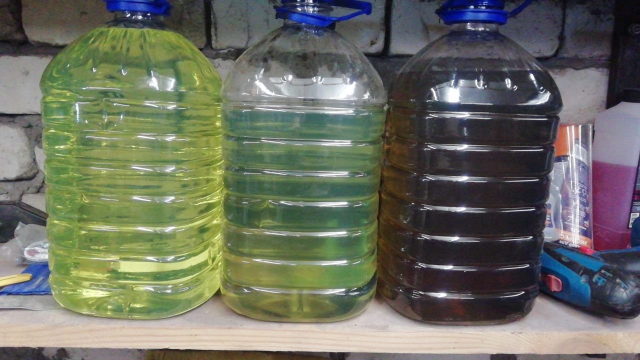

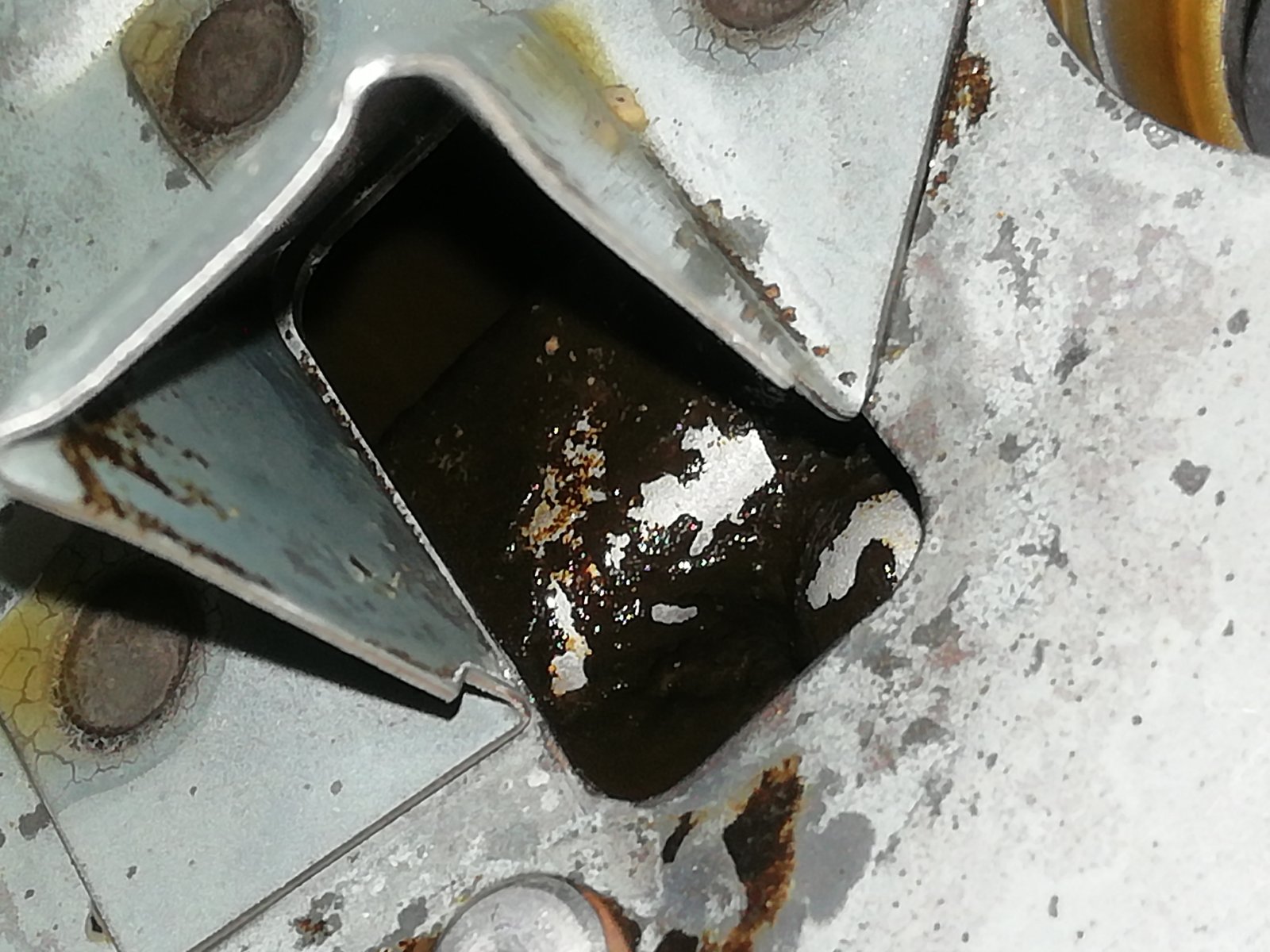

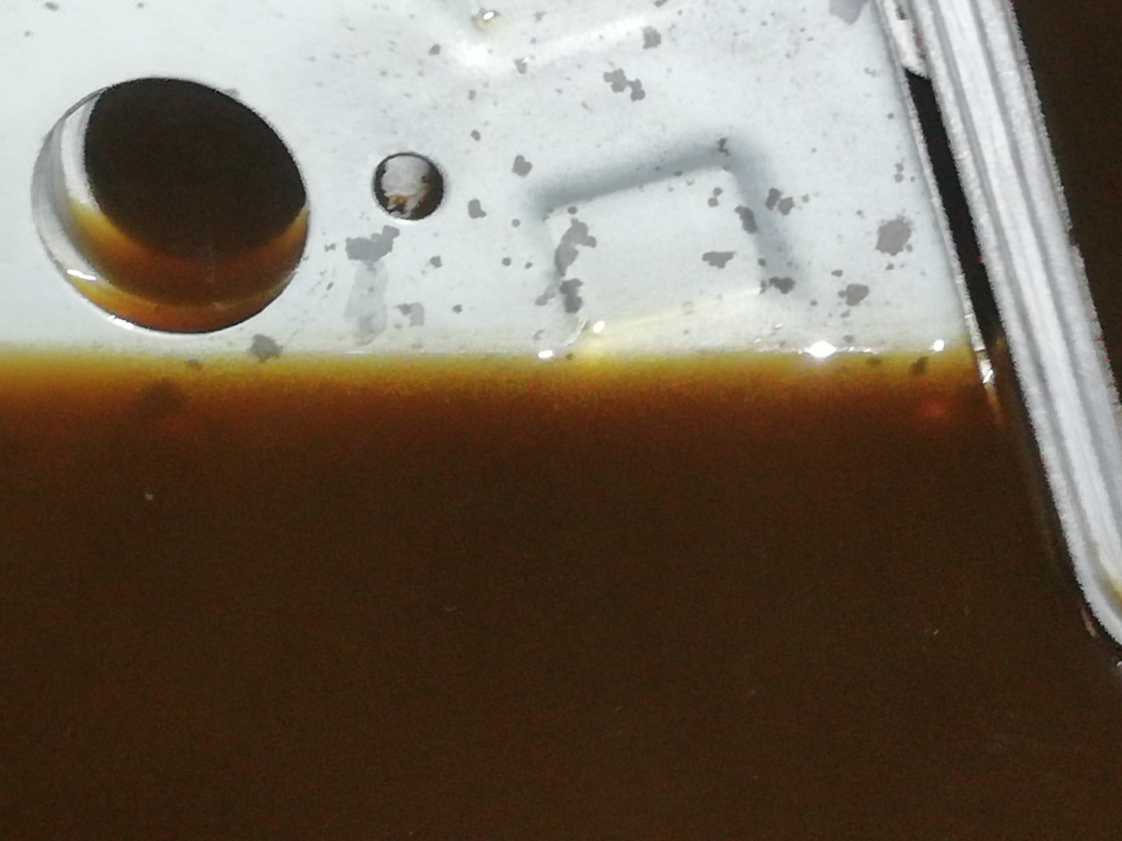

27 апреля 20242 г Автор 4 из 9 Клапанная крышка - это боль... Цвет отложений насыщенный, яркий. Видно нагар кусками отваливается В прошлый раз тёр растворителями - не отирается, лак очень стойкий был, в этот раз пальцем до металла не отирается - размазывается, но ногтем вообще без проблем снимается. Думаю если пальцем в перчатке провести то будет оттираться до металла. Под лаком чистейший алюминий. Самое грязное место, тоже откисло, но слой нагара очень толстый, так же легко ногтём снимается. что было ДО куппер покажу дальше, для понимания. этот весь нагар был от масел на традиционных присадках, я за@#%лся его оттирать. Клапанная пролежала в спец химии часов 10 и каждые полчаса подходил и надраивал кисточкой и ногтями. Это жопа. Под диафрагмой так и не отмыл до конца, а она не снимается. Обратите внимание на воду, потом не спрашивайте почему куппер так быстро чернее и содержит много продуктов горения. это вода только из под клапанной и лобовины. а ещё есть поддон и под коленвалом полость, там вообще жесть что творится. но это отдельная история, сегодня её не услышите. Изменено 27 апреля 20242 г пользователем Pechnik исправление синтаксических и пунктуационных ошибок до удобочитаемого вида

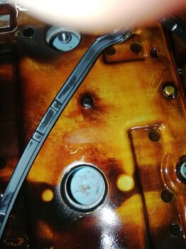

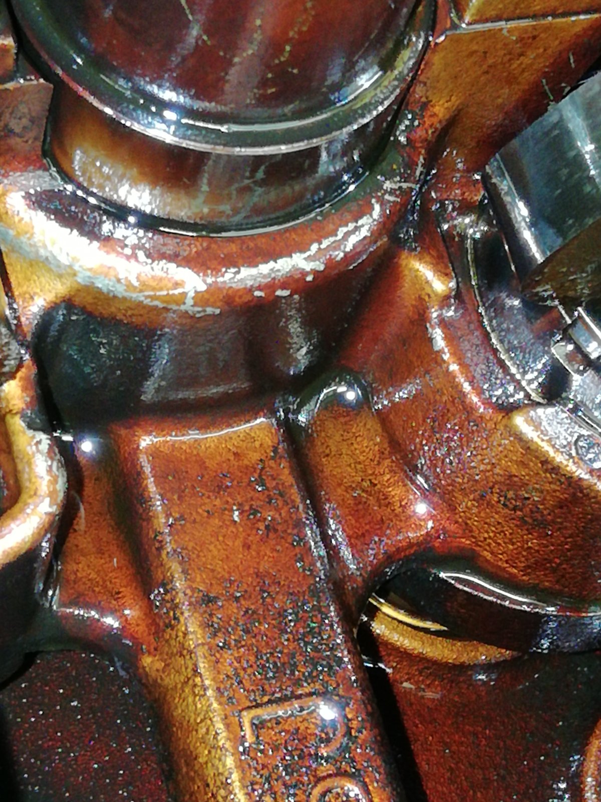

27 апреля 20242 г Автор Популярное сообщение 5 из 9 не будет, ошибся нумерацией при сортировке материала... 6 из 9 Сползающий лак Сначала, сразу после снятия КК не заметил, а как масло сползло присмотрелся - металл около свечных колодцев оголяться начал, думал рукавом ширкнул, но нет, самоочищается "Наша довольна" (с) откуда-то из Звёздных войн

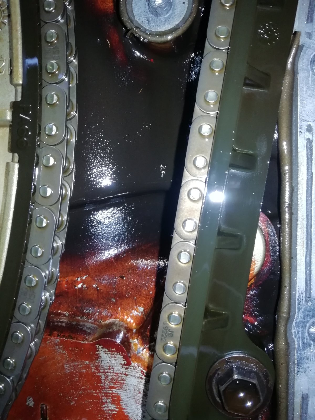

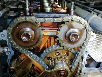

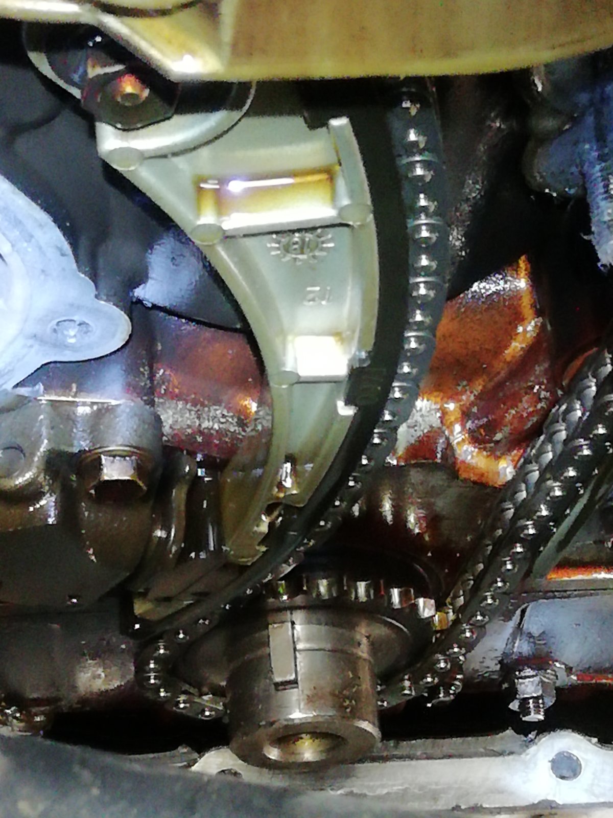

27 апреля 20242 г Автор 7 из 9 ГРМ Стенка за механизмом грязная, но тоже очищаться начала около малой цепи получше и тоже самоочищается.

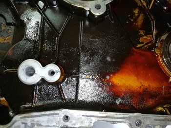

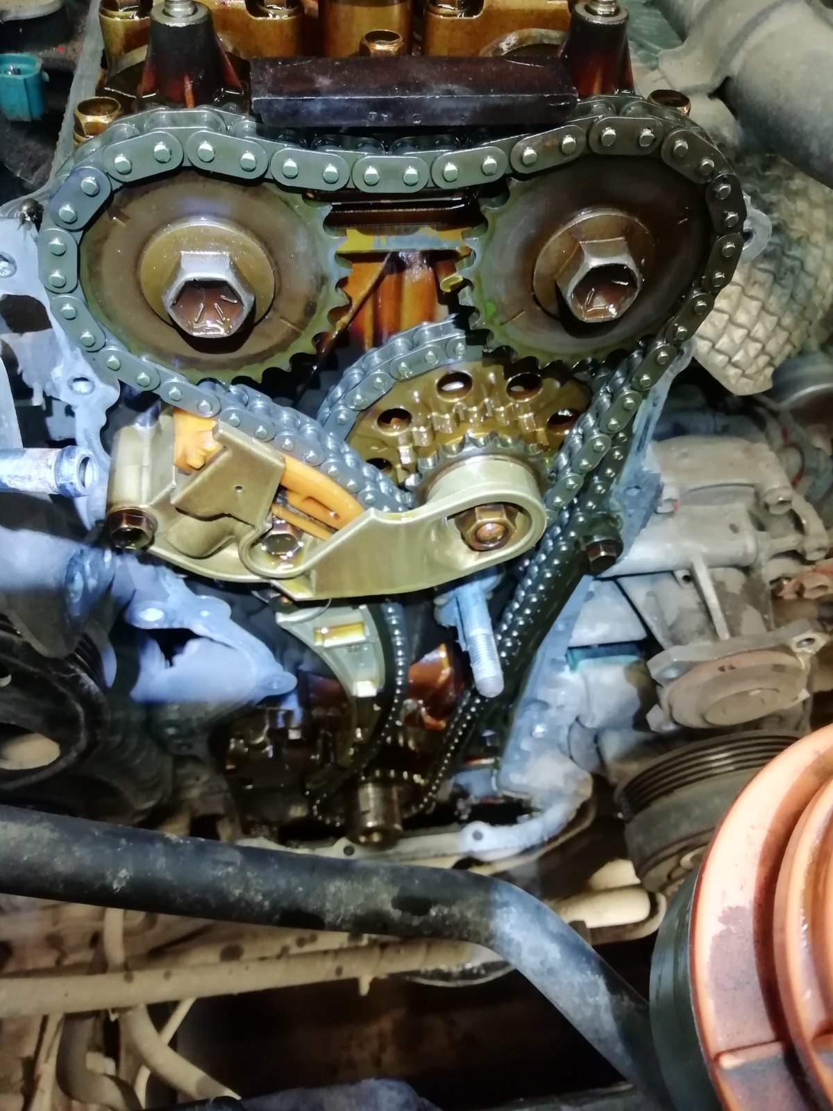

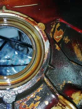

27 апреля 20242 г Автор 8 из 9 Лобовина - вторая головная боль, ещё и с сюрпризом. Такого я не ожидал, тоже видно отваливается и вымывается. Нежданчик. Цепь точит алюминий. Коленвал имеет люфт. Так что если созрею до анализов уже запечатанных отработок то может быть превышение по алюминию. Тоже отмыл, тоже с болью, но тут хотя-бы нет диафрагмы. Изменено 27 апреля 20242 г пользователем Pechnik

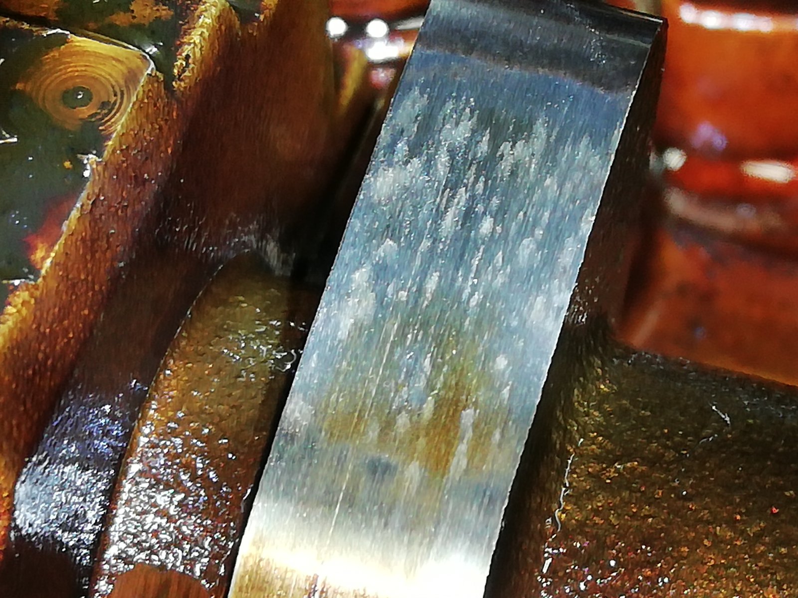

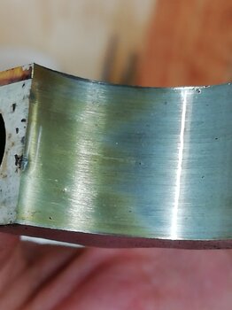

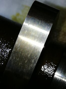

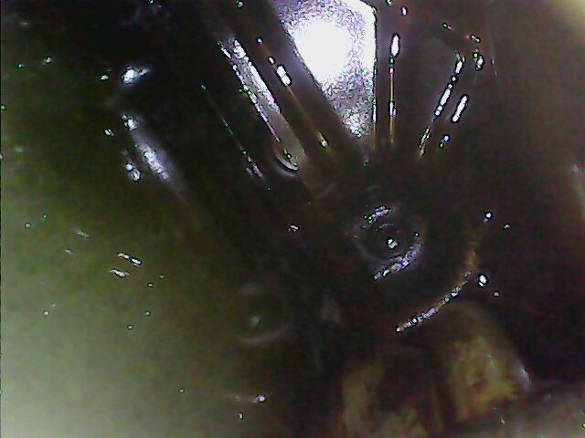

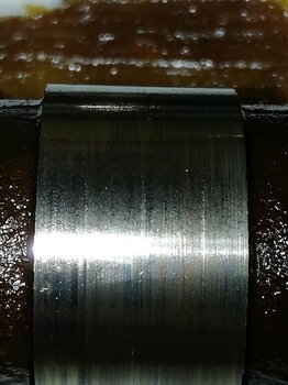

27 апреля 20242 г Автор Популярное сообщение 9 из 9 Распредвалы. есть следы похожие на медь, есть следы лака. Медь поймать камерой сложнее, но глазом хорошо видно, лак проще сфотографировать. Комментировать не буду, если есть конкретные вопросы спрашивайте. Всё в нормальном состоянии, у моториста претензий нет, состояние +/- одинаковое что тогда, что сейчас, ногтём ничего не цепляет. они в масле, может показаться что дефектные. Изменено 27 апреля 20242 г пользователем Pechnik исправление синтаксических и пунктуационных ошибок до удобочитаемого вида

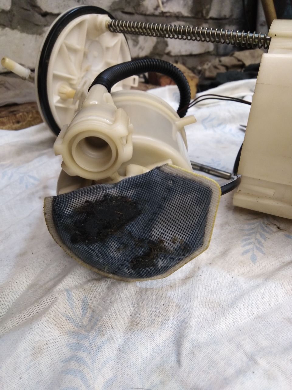

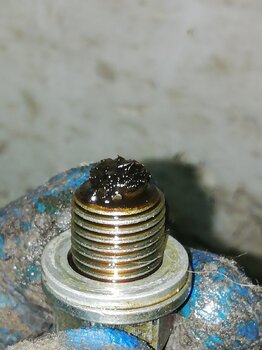

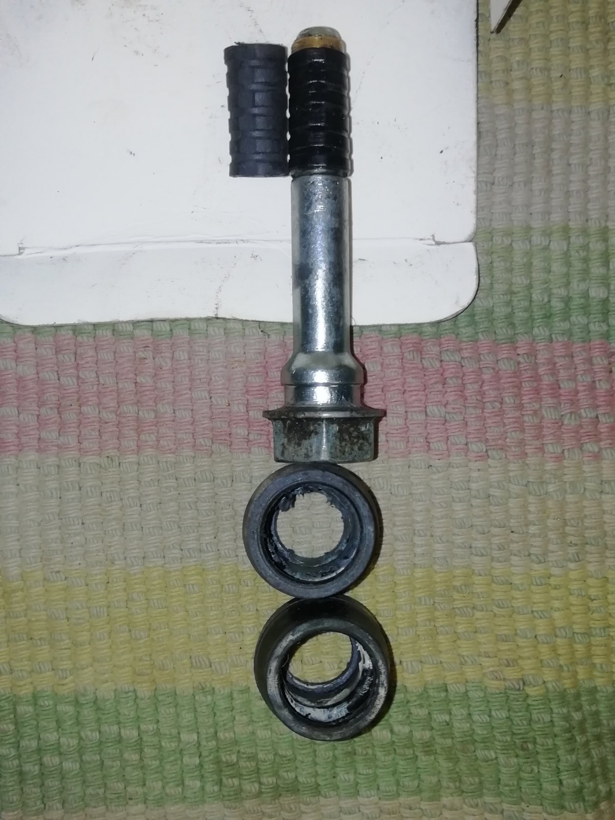

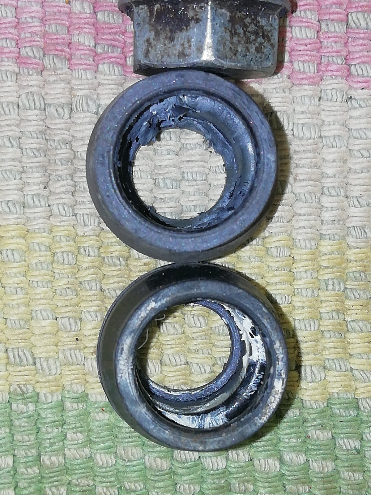

10 января 20251 г Автор Освежу немного тему, прошло некотрое время, за которое обслужил торозную, топливную системы, заменил сальники в раздатке котрые просились на замену с момента покупки авто, заодно махнул масло в ней и в АКПП плюс по мелочи. Раздаточная коробка: Болезнь этих машин - текущие сальники раздатки. С момента покупки авто знал о проблеме, но механик советовал пока не лезть, потело, сопливило, но не текло. Через пару лет надоело смотреть на это безобразие, да и капать уже начинало. В итоге поменял все 3 шт. со снятием РК и отсоединением её от АКПП. Течь ушла. Масло залил новое Cupper 75w-90 XPF. Магнит со слов механика "без криминала, немного припудрен" АКПП: Так как снималась РК то не было уверенности сколько жидкости потеряет АКПП, плюс ещё ошибка начала выскакивать P1878. Было принято решение заодно заменить и масло в автомате. Промыл фильтр и заменил масло в АКПП на Cupper ATF 2+ XPF. Масло на щупе было прозрачное, сливалось грязное. магниты в норме, тоже без криминала. Ошибка пропала. Скрытый текст Тормозная система: Смазка Cupper HT30 показала себя не очень хорошо в отношении РТИ направляющих суппортов, резина разбухла. Заменил на SEIKEN CF301. Скрытый текст ДВС Стандартную сливную пробку заменил на вариант с магнитом, результат Скрытый текст Я хз что это. На магните похожи на чешуйки, пальцем ломаются и растираются в пыль. Впервые вижу такое. Ролики навесного Смазаны были ровно 2 года назад Cupper BG, думал до потепления отходят затем заменю подшипники, но нет, 2 года продержались. Натяжной ролик в отличном состоянии, в смазке не нуждается. а вот обводной зашуршал. При промывке стекала грязь, можно пыль попала. промыл, продул, набил опять Cupper BG и оставил, летом может быть сменю подшипник или буду гонять пока опять не зашуршит. Топливная система Тут уже интересно. Залил я куппер для топливной чтобы промыть её и через пару ней машина потеряла тягу, да так, что еле ехала. Замерил давление в рампе - его нет почти. в выходные снял бак, заменил топливную станцию на контракт. Пошло давление, машина ожила. Через неделю вскрыл старую топливную станцию - она вся была забита грязью, проходимость отсутствовала. Зато бак изнутри был как у кота яйца, сиял чистотой. Скрытый текст Бензин после Cupper для топливной системы: я хз что это. Первая банка - Бензин с рампы после фильтра, сливали насосом Вторая банка - насос кончился пришлось снимать бак и сливать так. Третья банка - это со дна бака Скрытый текст а это уже весь бензин что был слит не через насос и топливный фильтр спустя неделю. Я не знаю как это комментировать. Может у вас будут догадки почему бензин стал чайного цвета. При этом это второе применение данного продукта, проблем не было. Подвеска Шаровая в заднем верхнем правом рычаге смазанная Cupper BG пару лет назад живая В начале этого года порвался пыльник переднего правого трипоида. Разобрал, промыл, набил Cupper BG, одел новый пыльник - норм, пока не жалуюсь. Изменено 10 января 20251 г пользователем Pechnik

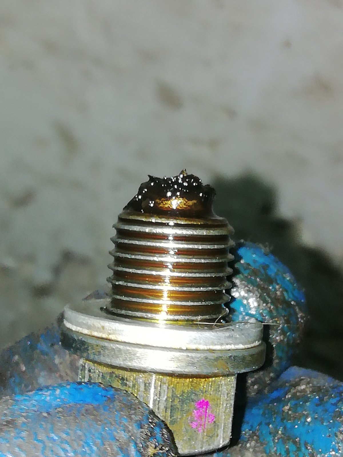

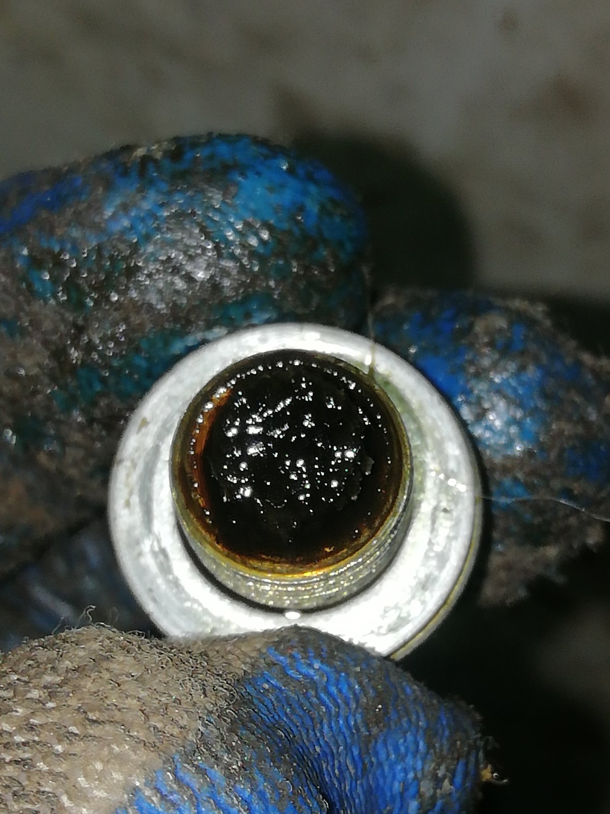

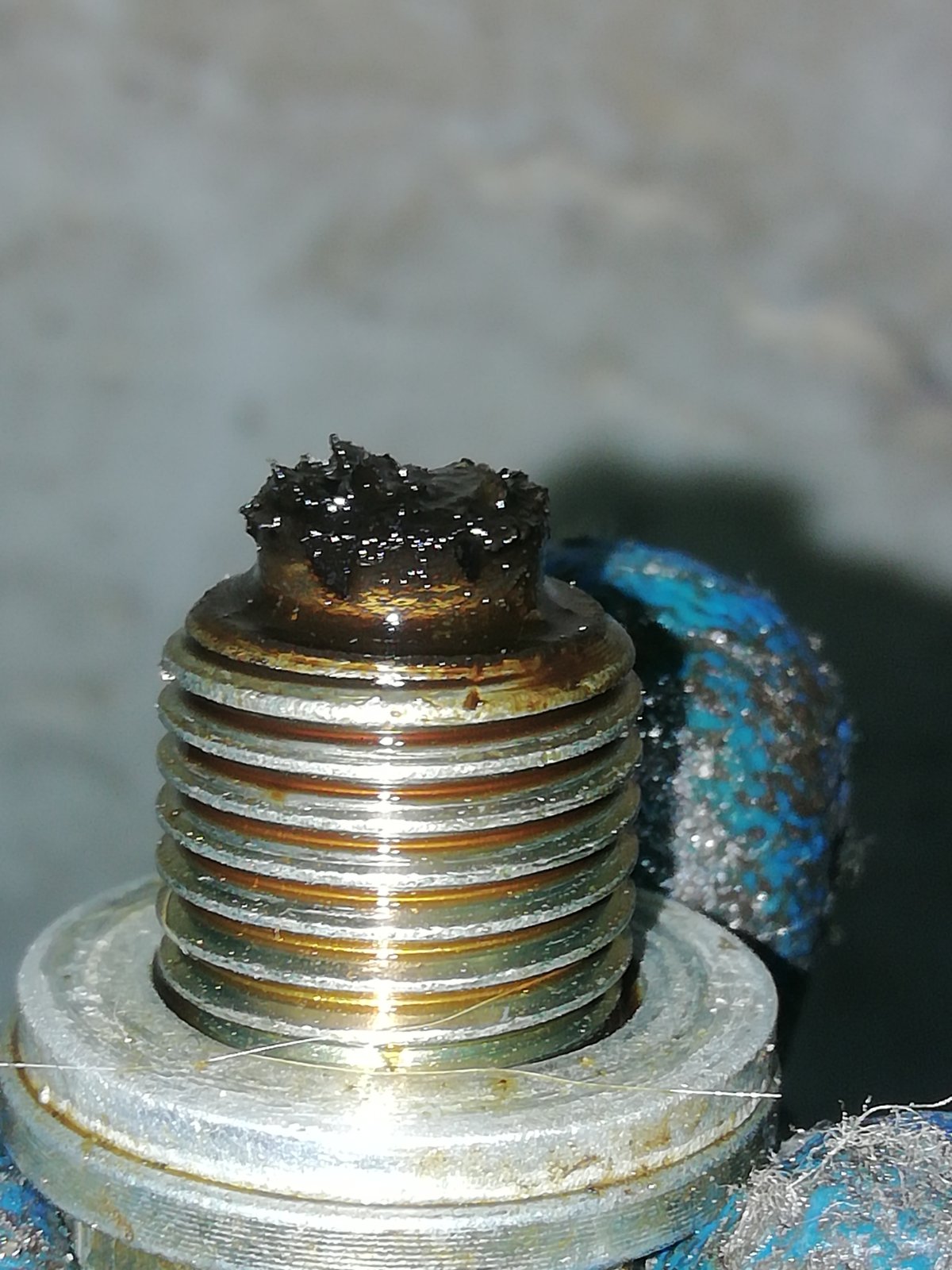

10 января 20251 г 6 минут назад, Pechnik сказал: ДВС Стандартную сливную пробку заменил на вариант с магнитом, результат Скрыть содержимое Трэшовый результат, двигатель стачивается, и не потихоньку. Масло так же Купер ? Интересно что анализ бы показал, 10ппм ? ))
