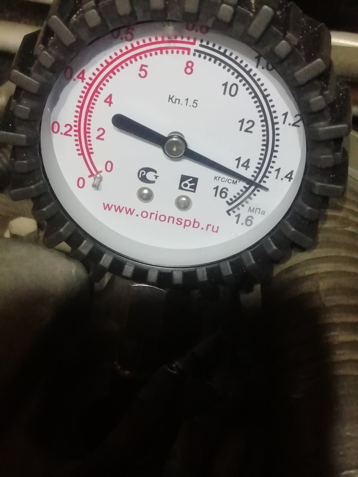

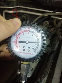

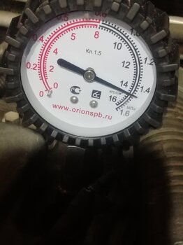

Сегодня замерли компрессию на НИВЕ, заодно замерил и у себя. Компрессия в цилиндрах
1) 14.0;
2) 13.0;
3) 14.2;
4) 15.0
IMG_20250118_170406.thumb.jpg.54b361b9b22bd95369a45221d34e78a7.jpgIMG_20250118_170600.thumb.jpg.8cc56986ea9a697f07430299d5c2bdb8.jpgIMG_20250118_170729.thumb.jpg.246fdb660a7115ecae3ec421b578a87e.jpgIMG_20250118_170907.thumb.jpg.8fdb867064b1c093bfba3c7f1103026d.jpg
При покупке была в районе 11-12, если память не изменяет в каком-то даже 10.5, надо будет пошукать по форму для точности.
С новья должно быть 14-15, не ниже 11 с разницей в 1 кгс/см3

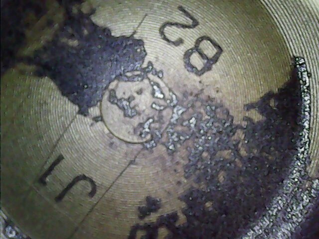

Тут мнения разделились. В клубном чате предположили что в 4-ом цилиндре т.н. масляная компрессия, поэтому такие высокие значения. Предложили в остальные цилиндры добавить масла и ещё раз произвести замер, если везде будет ближе к 15 то дело дрянь. Износ и капиталка.
В соседнем, тоже клубном, но другом, чате предположили что все норм, компрессия отличная, кольца не лежат.
Напомню расход масла 300-400 мл на приблизительно 5000 км пробега.
И там и там предлагают избавиться от нагара на поршнях.
1737208091208.thumb.jpg.105de166694109c52325efb04b436362.jpg1737208203955.thumb.jpg.81a6a3c790d8b0042f736044a011cb4c.jpg1737208171833.thumb.jpg.365376178252f04d4e7959778969fd87.jpg1737208149640.thumb.jpg.b2c7a0c8aa737ea7581a9e23f9fefa44.jpg
Ваше мнение?
Изменено пользователем Pechnik
12 часов назад, Pechnik сказал:
Ваше мнение?
Не так критично на мой взгляд. Можно помыть попробовать. CG вроде моет неплохо которая в бензин. Тут важнее в каком кольца состоянии - расход не сильно большой, возможно ещё не совсем лежат, или стёрлись. Но скорее первое т .к. движок загажен. Пробуй промывку в масло и  раскоксовку, если не поможет, то ремонт....
Если мотор работает ровно, то реальная компрессия в норме. Измерение компрессии используется не для оценки состояния, а для диагностики. Слишком уж дедовский способ и дает большой разброс. Если не будет маслянного уплотнения в кольцах, то мотор можно вовсе не запустить, т.к. в данном случае компрессия падает ниже 10.
Такое часто встречаю при длительных простоях машин, после "заливания" свечей бензином, после раскоксовок.
Немного масла и мотор запускается.
Также, если во время теста не отключались форсунки, то бензин может смыть масляную пленку и будет разброс.
Изменено пользователем Дмитрий Анатольевич
