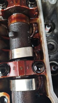

2jz ge крошатся кулачки? 350тыс пробега примерно (свап на газели)

А его вскрывали перед свапом? Может это еще раньше произошло....
Vasek555 нет но его вскрывали при регулировки клап тысяч 60 назад без хозяина , так что история умалчивает , один кулачок в таком состоянии

да приличное разрушение, это скорее питтинг - та самая коррозия деталей двигателя, когда "щелочное ничего не значит, можно катать и катать еще сто лет", "на pH-кислотность не смотреть". "TBN=TAN придумали трусы!" Каверны достаточно глубокие.

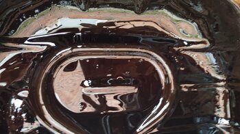

моторист завтра должен глянуть но мне кажется будет так и дальше катать , как мотор установили работал тысяч 200 примерно на петр. канаде суприм синт круглый год + газ , походу перекаты, мотор покраснел скорее от Синтека, как начался масложор начались эксперименты с синтеком + разная химия промывочная ,видно что светлеть начал, завтра должен поддон снять для профилактики глянуть , а так стал выкидывать антифриз в расширитель , хозяин сам разбирает гбц на опрессовку если всё норм то замена колпачков и полная ревизия гбц  и дальше будет накатывать. АКПП пока везёт но тоже толкаться начала , груза дают о себе.

5 часов назад, Новосиб сказал:
Не рабочая часть, но близко, выкрашивается цементированный слой, ещё не критично. Мониторить…

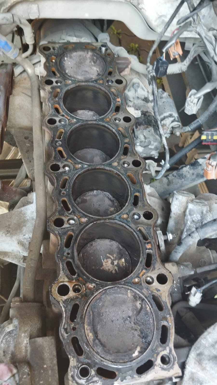

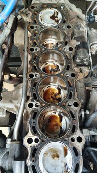

Херасе! Поршня как новые:D. Чем так отмыли?
34 минуты назад, Reins24 сказал:
профам 1000й, работает норм кокс с газового мотора.1810404824_WhatsApp2023-08-0312_47_57.thumb.jpg.8ff0aaaaa3e67946891bc8027bb26208.jpg

4 часа назад, Новосиб сказал:
Откуда он там вообще взялся-то? А, или масложор был там?
Сколько пробег? Хон остался еще?
1 минуту назад, Reins24 сказал:
скорее колпачки мёртвые вот и горело масло
Только что, Новосиб сказал:
конечно был
1 минуту назад, Новосиб сказал:
1990695569_WhatsApp2023-08-0216_18_15.thumb.jpg.596fe6ed53a06347d98cb092a15fb4ca.jpg клапана полностью не закрыты , воды ливанули не держит или коксом заросло или может под загнуло об кокс на поршнях но это так мысли разберут мастера скажут
Изменено пользователем Новосиб
4ре впуск и 1 выпуск заплясали в разные стороны , походу об кокс на поршнях за стучали. 5ть под замену.
