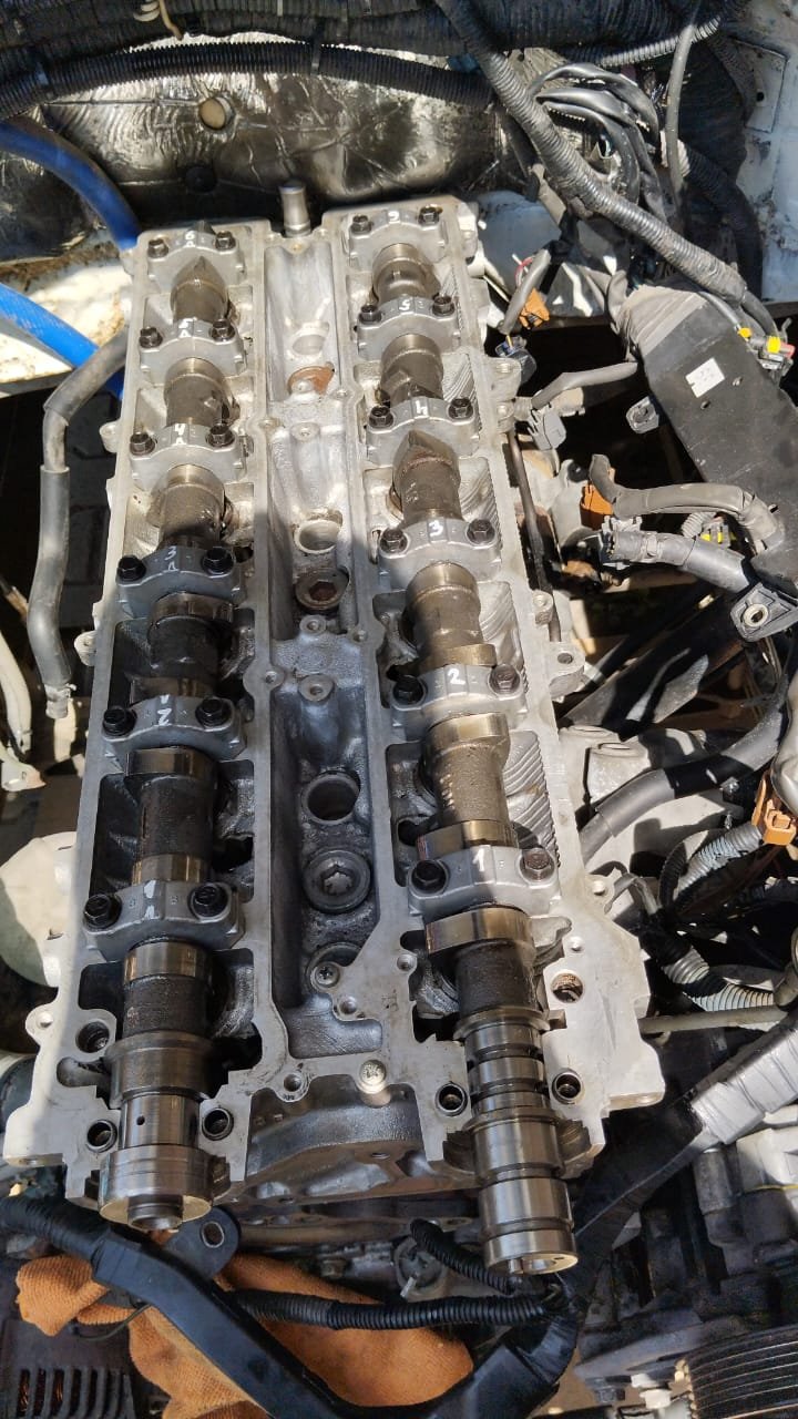

2jz ge крошатся кулачки? 350тыс пробега примерно (свап на газели)
324250110_WhatsApp2023-07-2818_57_11.thumb.jpg.70b9af4e666d065fb72a88978b544251.jpg176736238_WhatsApp2023-07-2819_06_25.thumb.jpg.f9adfa018da80bc84fde3a029793a813.jpg1695887029_WhatsApp2023-07-2818_57_36.thumb.jpg.7d7913257d05a1ae05ea11f1631497c0.jpg1194596614_WhatsApp2023-07-2916_48_32.thumb.jpg.03c1deedabd61457f6b33d3dc40fdc5e.jpg1489278240_WhatsApp2023-07-2917_48_00.thumb.jpg.4cee3872abcff547b667c21d48f94dfb.jpg1213513441_WhatsApp2023-07-2916_49_30.thumb.jpg.76f042d0856483dc6eacb230ab01cd83.jpg1235573785_WhatsApp2023-07-2916_50_02.thumb.jpg.27e0c01089000bd846ac63f8c0552b61.jpg1254033621_WhatsApp2023-07-2916_49_53.thumb.jpg.4c619551e184c559f6798d076a056d31.jpg469453513_WhatsApp2023-07-2918_24_13.thumb.jpg.fc0a7303441014fe64c8f0fbbca0b811.jpg786371399_WhatsApp2023-07-2918_23_04.thumb.jpg.33cb893b225b4ee254fd32ff627c8547.jpg Профан рулит

имхо в ней надо менять всё, не только клапана
ремонт гбц стоит дешевле чем взять б.у с непонятной историей и также её проверять нужно тратить кассу.
Ну норм ремонт тут по-хорошему не точечный должен быть.. а полная капиталка головы..  и вот тут проще б/у голову подороже в хорошем состоянии как то найти..
Вообще тяжело моторчику в газели то.. работает на износ походу
7 часов назад, mefistofel3042 сказал:
да полностью трясут как новая будет.

Вообще интересный пример из жизни этой легендарной модели двигателя.
9 минут назад, mefistofel3042 сказал:

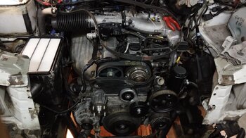

да норм вывозит программу , хозяин сам под загадил и вспышку с вискомуфтой прошляпил машина гружёная закипела ночью в трассе выкинуло антифриз в расширитель , муфта отрыгнула и пропеллер не раскручивало в полную силу  деваться некуда было остужал доливал и ехал каждые 20км останавливался и доливал 600км в одну сторону и 600км обратно но пустой потом по городу , я думал гбц лопнула , опресовка показала что живая , мотор воще живучий можно сказать не убиваем и также акпп 4хст вывозит веса пока.

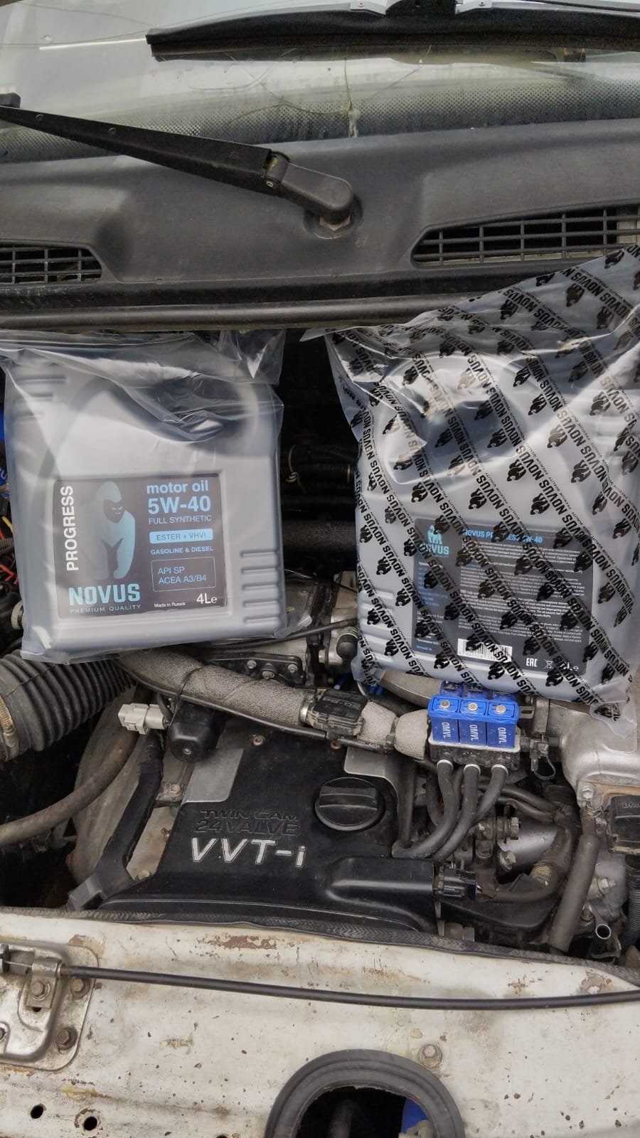

испытаем прогресс.1928153604_WhatsApp2023-08-2010_47_05.thumb.jpg.a0da6b9586688a305d5601ccd586a2b7.jpg
