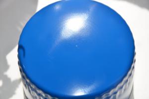

если приглядеться то можно увидеть лазерную голограмму на заднице фильтра. на подделках ее нет. так же замечено что оригинальные фильтры могут страдать нечеткой полиграфией что на фотах наглядно видно. а подделок на 914/2, реально, хоть *опой ешь.

вполне вероятно. потому что из того что видел в продаже-сложно найти что-то лучше. лет 5-7 назад качество было другое.. и небо, наверное, тоже голубее было :)
