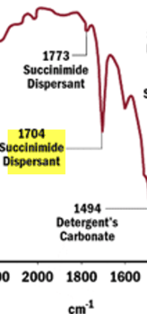

25 июля 20233 г 31 минуту назад, Lobshter сказал: По ИК-спектру, это раз И какой пик у нас отвечает за какую группу дисперсанта? Желательно, чтобы эта группа была только в дипсерсанте) Как Вы по ИК отличите дисперсант от TBN Boosters мне интересно вдвойне. 36 минут назад, Lobshter сказал: И второе- залейте в дизель вот это «евро» масло и «богоподобный» Ильсак на 300-400мч, и разницу визуально видно будет между работой масел уже на 200мч. Качество и количество немного разные параметры. Илсак просто банально ориентирован на бензиновые ДВС и борьбу с низкотемпературными отложениями. Дизельные пакеты дисперсантов предназначены для удержания сажи и просто другие, их именно не "больше", а они "другие".
25 июля 20233 г 2 минуты назад, RuLine сказал: И какой пик у нас отвечает за какую группу дисперсанта? Желательно, чтобы эта группа была только в дипсерсанте) 1706 - имидный пик.. Довольно часто, имиды - дисперсанты.. Ну вот и логика Изменено 25 июля 20233 г пользователем Аргентум
25 июля 20233 г если я правильно понимаю, то на волне 1516 есть неплохой пик (в районе тех же 0.5 /сорри/ 0.8) аминных антиокислителей и практически никакой на волне 3650 (фенольные) @Аргентум, когда уже будет лекция по FTIR ? Изменено 25 июля 20233 г пользователем ProstoFilya
25 июля 20233 г 4 минуты назад, ProstoFilya сказал: если я правильно понимаю, то на волне 1516 есть неплохой пик (в районе тех же 0.5) аминных антиокислителей и практически никакой на волне 3650 (фенольные) @Аргентум, когда уже будет лекция по FTIR ? По справочникам всякой химии - у меня мало инфы.. может у @Itseasy больше. Дело в том, что есть просто справочник веществ и волн (органики), а есть с уклоном на pcmo присадки. Вот с уклоном у меня очень мало инфы.. а общий справочник какую-нибудь фигню покажет, которой в масле не бывает особо.

27 июля 20233 г 25.07.2023 в 14:09, Аргентум сказал: 1706 - имидный пик.. Довольно часто, имиды - дисперсанты.. Ну вот и логика А в TBN Booster не имиды? Я бы даже сказал, что даже точно такие же алкенилсукцинимиды. Среди беззольных модификаторов трения тоже бывают имиды...
27 июля 20233 г 14 минут назад, RuLine сказал: А в TBN Booster не имиды? Я бы даже сказал, что даже точно такие же алкенилсукцинимиды. Среди беззольных модификаторов трения тоже бывают имиды... Это же просто типа я тебе логику поясняю, откуда 1706. Скорее всего @Itseasy имеет ввиду заметность имидов на 1706 исходя из их содержания. Ну типа много - заметно - дисперсанта много. Уже было это обсуждение .. поищи если интересно. Мне - нет )
27 июля 20233 г 5 часов назад, Аргентум сказал: то же просто типа я тебе логику поясняю, откуда 1706. Скорее всего @Itseasy имеет ввиду заметность имидов на 1706 исходя из их содержания. Ну типа много - заметно - дисперсанта много. Уже было это обсуждение .. поищи если интересно. Мне - нет ) Еще раз, если вы не уловили мысль. Lobshter считает, что в этом масле "много дисперсанта". Я уточнил каким образом он это мог понять, из тех данные, что приведены в топике. И все это обсуждение сводится к тому, что по тем результатам, что здесь есть невозможно оценить какое количество дисперсанта было использовано, и уже тем более какого они были качества. Поэтому хватит гадать на кофейной гуще сколько в масле дисперсанта по ИК и TBN, это бессмысленно.
28 июля 20233 г Автор 15 часов назад, RuLine сказал: И все это обсуждение сводится к тому, что по тем результатам, что здесь есть невозможно оценить какое количество дисперсанта было использовано, и уже тем более какого они были качества. почему не возможно? Возможно! Смотришь пик ик спектра 1708 на каком-нибудь ильсаке видишь 0.38-0.40, смотришь на ACEA A3/B4 там 0.42-0.45, смотришь на Longlife ACEA C3 там 0.52-0.56. Это сукцинимиды. Это работает и на Lubrizol пакетах, хотя у них нет бора, просто используется другой сукцинимид. Это есть и у Infineum, там сукцинимиды бора. Есть и у Oronite 0.55 на новых рецептурах MB 229.52. Делаем логическое заключение из этого, масла где нужны Longlife свойства, содержат много дисперсантов на основе сукцинимидов и у них высоких пик ИК.
28 июля 20233 г 7 часов назад, torcon сказал: Делаем логическое заключение Что не стоит делать логических заключений. 1. Выше я уже говорил, что имидная группа есть не только в дисперсантах, но и в других присадках 2. Дисперсантов блин много разных, и количество имидных групп в них разное. Например, отечественная С5А это ПИБ 1000 + МА 98 + Этилендиамин 60, имеем 0,87 ммоль имида/г дисперсанта (сделаем вид, что там получают имид, а не амид) Если взять какой нибудь импортный, например, ПИБ 1300 + МА 98 + ТЭТА 146, имеем 0,66 ммоль имида/г дисперсанта Или ПИБ 2300 + МА 98 + ТЭПА 189 - 0,20 ммоль имида/г Итого имеем дисперсанты с разницей в содержания имида/г дисперсанта от 0,2 до 0,87, при одинаковой дозировке. Это если не углубляться в бис-имиды, бис-сукцин-производные и т д. Повторюсь не нужно гадать на кофейной гуще, утверждения о содержание дисперсанта по ИК - неверны.
29 июля 20233 г Автор Популярное сообщение RuLine бывают да, но бывают ли они в стандартных маслах перечисленных рецептур? Я например, вижу разницу по пику 1708 между ильсаком, полнозольником, и ACEA C3. Попробуй сам походить по анализам свежих масел, потыкать ИК спектры и увидеть эту зависимость. Она тебя сильно удивит. И да, у нас основная задача на форуме, это не зная рецептуры и данных завода, по анализу попытаться понять состав масла. Почему? Потому что завод нам никогда не приложит подробный состав и рецептуру вместе с литрухой масла - это trade secret. Да они и сами не знают, знает только производитель присадки. Мы понимаем что можем ошибаться, но другого выхода нет - так устроен Ойл Клуб, анализировать уравнение с неизвестными. Пытаться разгадать, какие ингредиенты в готов сваренном супе, потому что сам повар никогда рецепт не скажет. история та же что с ИК спектром Фурье. К нам раз в год приходит умный человек, занимающийся всю жизнь маслами и говорит "По ИК спектру (пик 722) нельзя определять базу масла! Такого стандарта нет! Этот пик показывает изопарафины!". Да, все правильно - такого стандарта нет. Более того, если взять базовое масло вязкости отличной от 4 и 6, то пик 722 ведет себя по иному. Если масло вязкости 8-10-12cst, то он будет выше, если 2-3cst то будет ниже. Но 99% масел которые мы тестируем, созданы на базе 4+6, иначе они завалят CCS и это дает нам возможность понять из чего они. Если этому человеку пройтись по анализам свежих масел, посмотреть дальше своего носа, окажется что определение базы по ИК спектру, поразительным образом отрабатывает. Там где ПАО показывает пики 1.27, там где кряк показывает пики 1.0, там где минералка 0,8-0,9.
